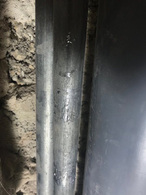

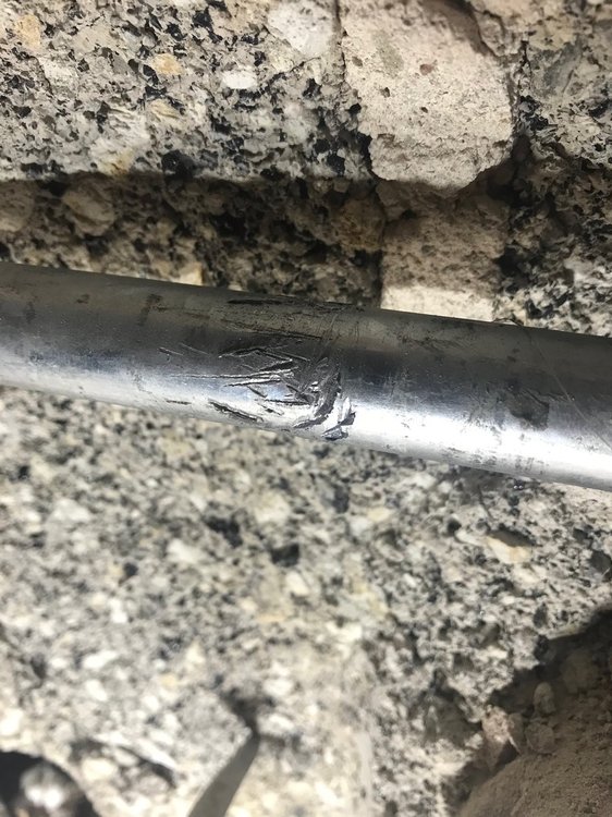

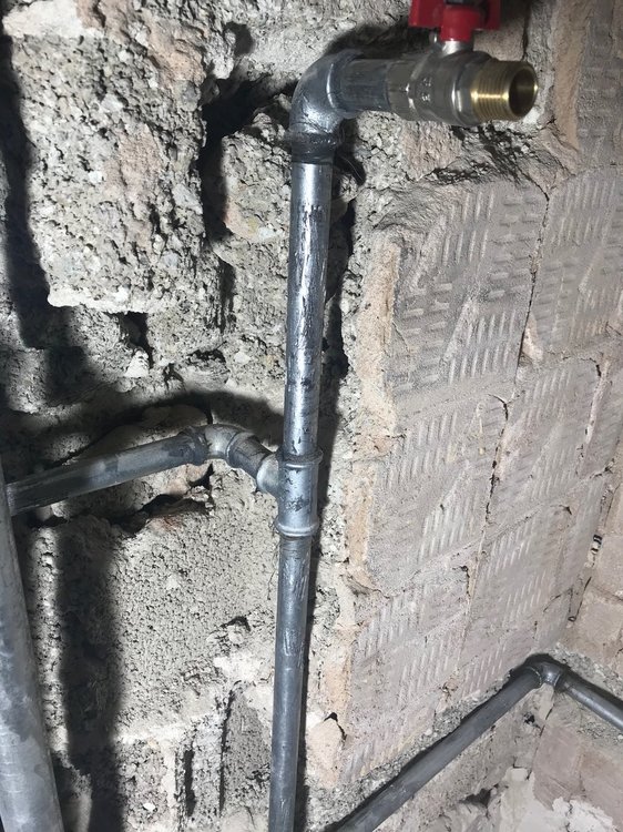

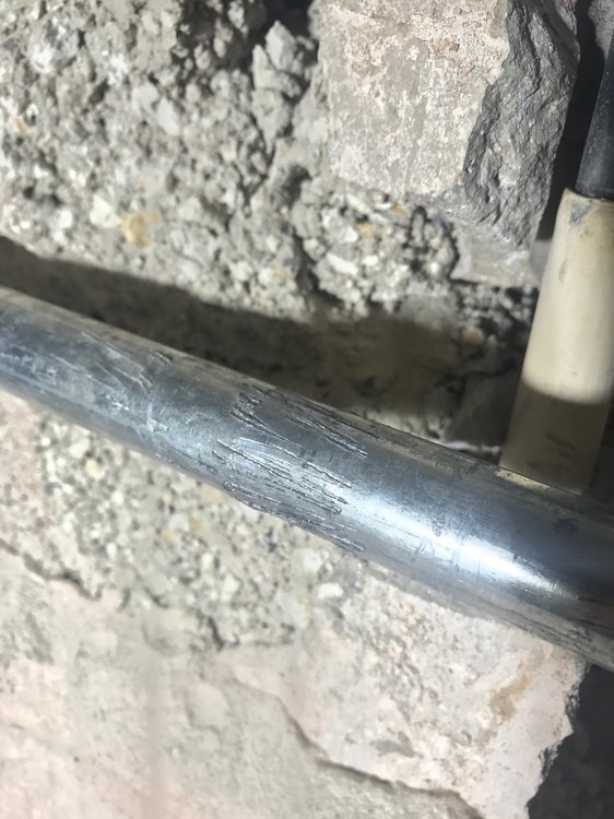

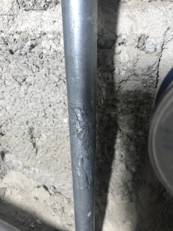

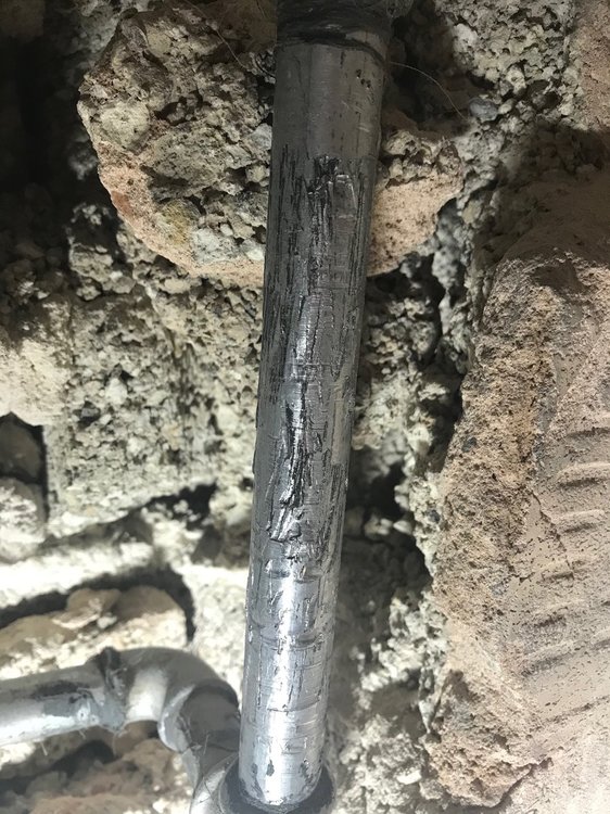

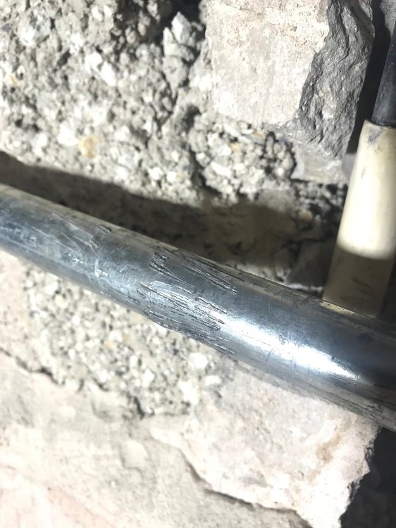

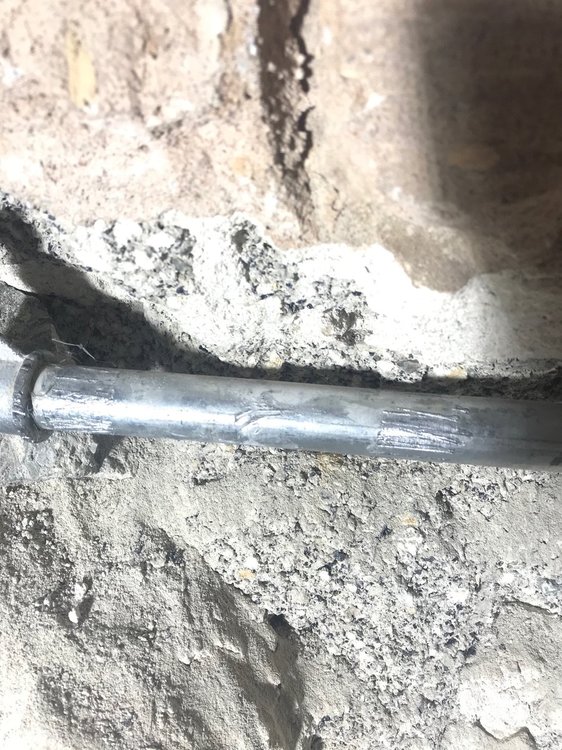

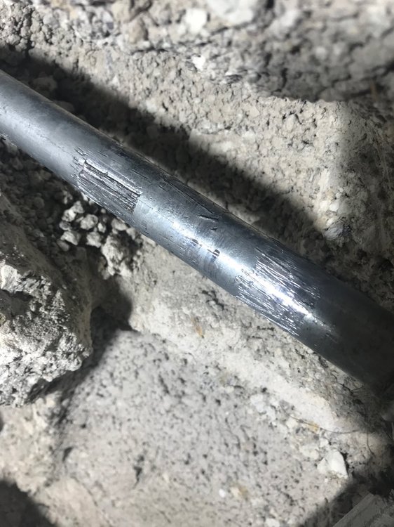

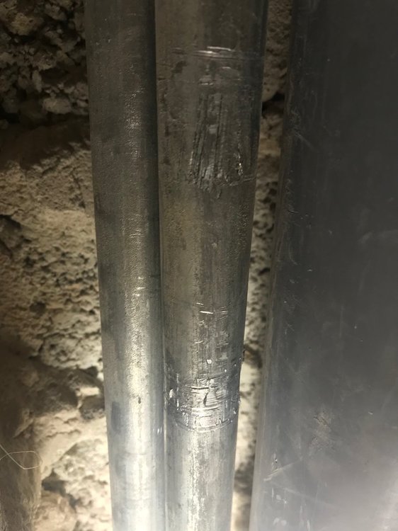

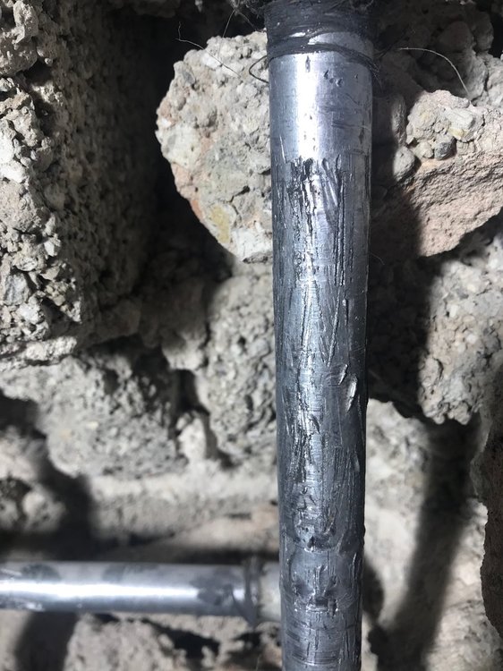

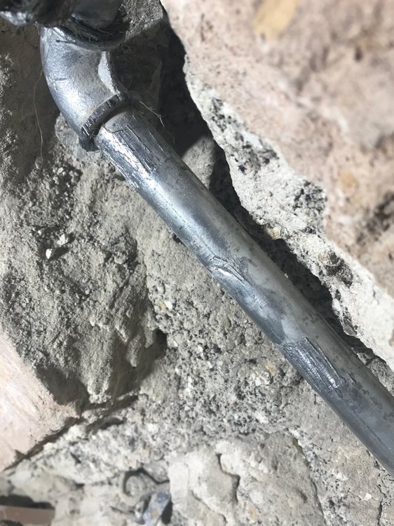

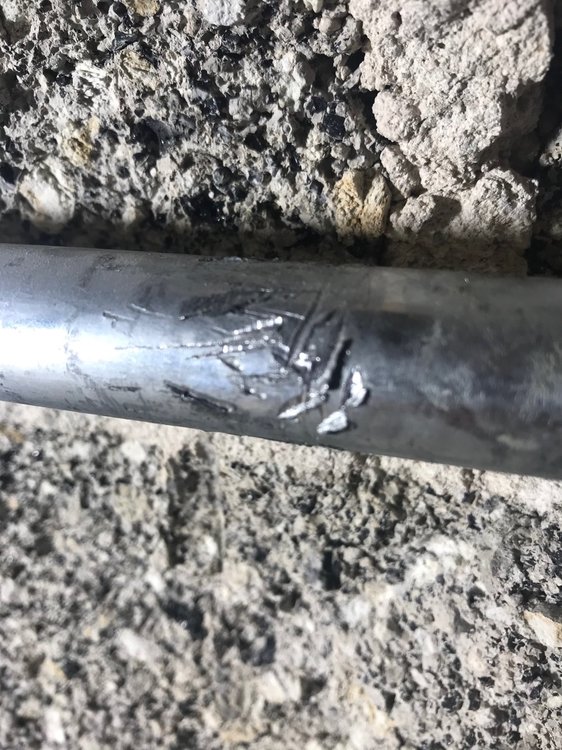

Instalacje wodne ocynkowane - jest to dobra robota, czy beda z tym problemy?
witam serdecznie,
nie jestem w temacie, robie w tej chwili remont.
Czy z tak porysowanymi rurami ocynkowymi moga byc w niedalekiej przyszlosci problemy?
Czy lepiej to wymienic/poprawic zanim jest jeszcze wszystko odkryte?
z gory dziekuje, za wasze informacje.
Przecież rura koroduje od środka. Litości :-)
To znaczy, że musisz rozebrać instalacje i sprawdzić, czy hydraulik nie porysował rur w środku.
HarryH, pytam powaznie, naprawde powaznie.
Czy mozna to tak zostawic?
Slyszalem, ze jak gorna warstwa jest prezrysowana (a tu jest) i te rowki sa dosyc glebokie, to moze tez dojsc do korodacji zewnetrznej.
Remontowcy nie są tak wyrozumiali jak forumowicze i nie tłumaczą jak kolega @HarryH
Wymieniają wszystko... Kierują się chyba tym co napisałeś (słusznie):
10 godzin temu, sev1980 napisał:
...lepiej to wymienic/poprawic zanim jest jeszcze wszystko odkryte...
Edytowane przez Fozgas
Tylko wymień narzynki żebyś tych nowych rurek tak samo nie "popsuł" podczas gwintowania. Kiedy już skręcasz to kręć kształtką nie rurą. Pozdrawiam Hermogenes
