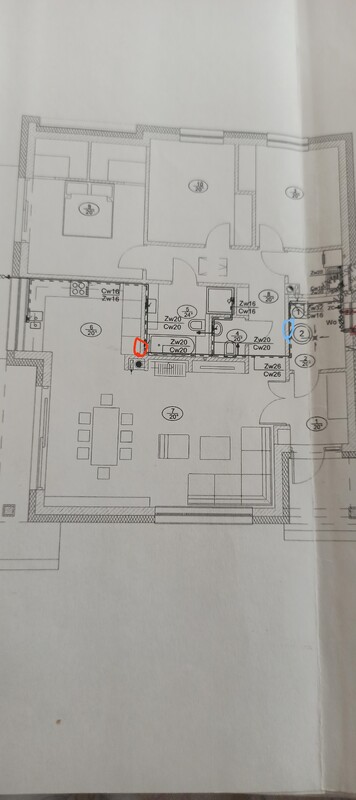

  1. Witam instalacja chce zrobic w systemie rozdzielaczowym, tylko mam zagwostke czy dać rozdzielacz w kotłowni (kolor niebieski na zdjęciu) i dołożyć 3 belkę na cyrkulację , czy lepiej dać rozdzielacz w kuchni za lodówka (zaznaczony na czerwono) i zrobić tylko cyrkulację rozdzielacz - zasobnik (rura 16) bo do punktów poboru będzie już blisko . Srednicę rur zasilanie do rozdzielacza 25 , a od rozdzielacza wszystkie 16 tylko wanna i prysznic bym dał 20 ewentualnie zimna woda do zlewu 20 bo będzie zmywarka wpieta w to samo oczko . Któro rozwiązanie jest lepsze?
