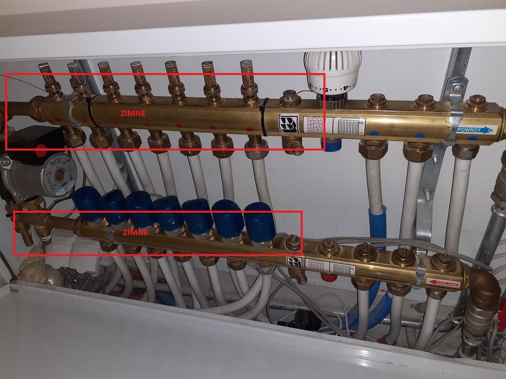

Witam,
Siostra posiada domek 100mk na parterze jest ogrzewanie podłogowe w łazience jest zwykły kaloryfer zaś na piętrze są kaloryfery.  Całość jest ogrzewana piecem Brotje Energy Top 24  dodatkowo podłączony kominek z płaszczem wodny. Dziś siostra rozpaliła w kominku i zauważyła że ogrzewanie podłogowe nie grzeje. Kaloryfer w łazience na dole ciepły na górze też ciepłe a podłogówka zimna. Po kilku godzinach grzania ogrzewanie podłogowe nie działa. Rozdzielacz na parterze wygląda jak na zdjęciu.
Gdzie szukać przyczyny niedziałającego ogrzewania podłogowego? W temacie ogrzewania jestem laikiem ale lubię pomajsterkować więc myślę że z Waszą pomocą uda się rozwiązać problem niedziałającego ogrzewania podłogowego.
Sprawdź czy pompa w rozdzielaczu pracuje, oraz przestaw tą głowice twrmostau na rozdzielaczu na max.
Ogólnie rozdzielacz do wymiany, bo to złe rozwiązanie, zwłaszcza że macie kocioł gazowy.
Zerknij na dwie ostatnie strony tego wątku, chociaż u was i tak instalacja winna być jeszcze inaczej zbudowana.

Nie ma mnie tam na miejscu ale siostra mówi że po włączeniu pomy czuć po dotknięciu że pracuje - podejrzewam że chodzi o to że wibruje.
Jak pracuje to już dobrze teraz niech zerknie ile wskazują na skali te rotametry na górnej belce od lewe (szklane/plastikowe przezroczyste rórki)

Głowica termostatu jest cały czas ustawiona na max'a
a wskazania ratametrów od lewej strony to:
1. 0,5
2. 2
3. 0,5
4. 0,5
5. 0,5
6. 0,5
7. 0,5
Dodam jeszcze że do tej pory nie było żadnych problemów z ogrzewaniem podłogowym. Podłoga była przyjemnie ciepła dla stóp lecz nie gorąca.
Edytowane przez yetiwest
Za małe przepływy wyrównajcie na początek do 1 litra. Kręcąc rotametrem.
Jaka jest temperatura zasilania tego rozdzielacza?
Bo przy zbyt niskiej to on niema prawa działać.
 Tam są siłowniki na zaworach i pewnie są zamknięte bo pomieszczenia są nagrzane przez kominek.
@gersik
Siostra często korzysta z komina szczególnie w weekendy i nigdy nie było takich problemów żeby ogrzewanie podłogowe nie działało.
Witam,
Mała korekta przepływy na rotametrach są ustawione na 2l/min.  Na wejściu zasilania nie ma termometru ale przy ogrzewaniu kominkiem na rozdzielacz woda idzie jak kominek nagrzeje wodę do 50stC.
Witam , pod głowicą jest taka niebieska zaślepka na dolnej belce jest taka sama czerwona, zdejmij je i kluczem imbusowym odkręć je na maxa . Potem trzeba będzie ustawić je odpowiednio, ale to dopiero jak ruszy .
