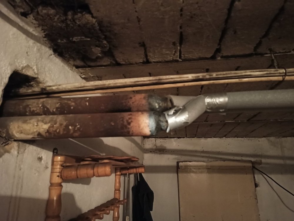

Witam, pojawil mi się problem po ponownym zalaniu wodą kaloryferow, mianowicie miałem robiona łazienkę na piętrze, i jest doprowadzony nowy pion ale dołączony do starych ruł o większej średnicy i problem tkwi w tym że w całym domu ( nawet na piętrze ale z innego "pionu" Jest ciepło, dodam że przed spawem na starej rurze jest ciepła woda a za, na nowej rurce (miedz) już jest zimna, to samo oczywiście z powrotem. (Woda w kaloryferach normalnie z tego pionu jest, poodpowietrzane cisnienie wody po do laniu 1.4bara)
Prosiłbym o pomoc
