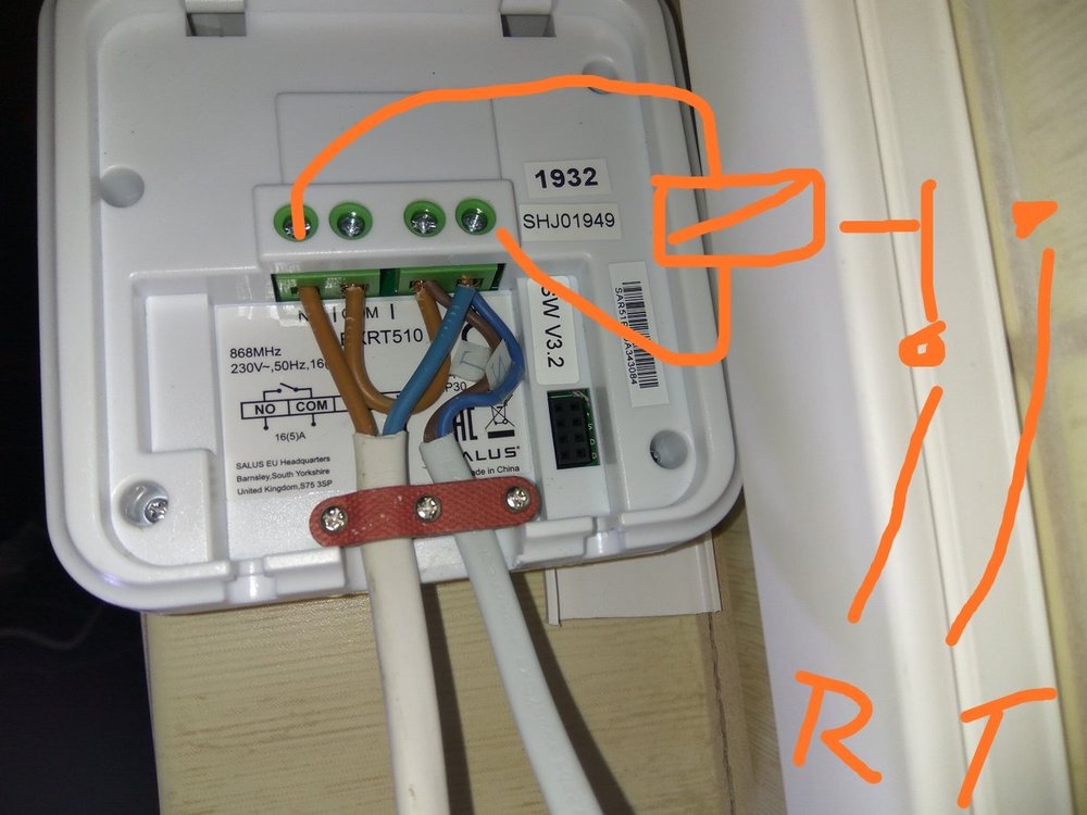

Witam mam pytanie odnośnie pustego załączania się pieca podczas właczonego ogrzewania ,gdy ogrzewanie nie chodzi co jakiś czas piec sie załącza żeby podgrzać temperature na baypassie pieca . Posiadam czujnik i sterownik Salusa ,który jest podłączony pod dodatkowe pompy. Czy jest możliwość podłączenie tego sterownika pod piec w wyjście RT ,żeby piec załączał się tylko i wyłączenie kiedy dostanie sterownik sygnał grzej od czujnika temperatury pokojowego ? Czy jest to jakaś znaczna strata gazu na takie dogrzewanie baypassa ,czy się tym nie przejmować ?

To teraz nie masz żadnego dodatkowego sterownika do kotła?
Czekaj, chyba już zrozumiałem problem;)
Zostaje podłączyć tego salusa pod styki RT, żeby kocioł wiedział, że jest (nie ma) zapotrzebowanie na ciepło,bo teraz myśli że trzeba grzać,a tu dodatkowe pompy wyłączone i nie ma odbioru, więc dogrzeje tylko siebie i następuje blokada palnika z powodu przekroczenia zadanej.
Tylko muszę popatrzeć,czy ten Salus ma na tyle styków, żeby sterować jeszcze kotłem, czy trzeba będzie dołożyć przekaźnik.
Tak,ma tylko jeden styk, trzeba równolegle z pompą wstawić przekaźnik, żeby uzyskać dodatkowy zestyk beznapieciowy.
Chyba, że już masz coś dodatkowego pomiędzy sterownikiem a pompkami, przydało by się zdjęcie aktualnego podłączenia.
Dobrze zrozumialeś o co chodzi .Pompa dodatkowa nie działa nie ma poboru . temperatura spada niż zadana na piecu w baypassie ispacer.png dogrzewa chwile. Pytanie czy to jest jakaś dużą strata ? Czy to się da zmienić ?

Pompy są podłączone bezpośrednio do tego sterownika ?
Tak na szybko narysowany "schemat". Kup w jakimś elektrycznym przekaźnik z cewką na 230 v i jednym stykiem zwiernym taki najprostszy żeby miał tylko możliwość przykręcenia kabelków i miał w miarę zabudowane te złącza, żeby nie było prądu na wierzchu.
Wtedy kocioł będzie się uruchamiał tylko razem z pompkami.
A jak wygląda sytuacja kiedy mam 2 stwrowniki grzejniki i osobno podłogowa ?
Trzeba dwa takie przekaźniki i równolegle podłączyć do kotła. Jeśli którykolwiek obwód zarządza grzania to kocioł się włączy
Nie, tylko w miejsce zworki RT podpinasz styki beznapieciowe obu przekaźników.
