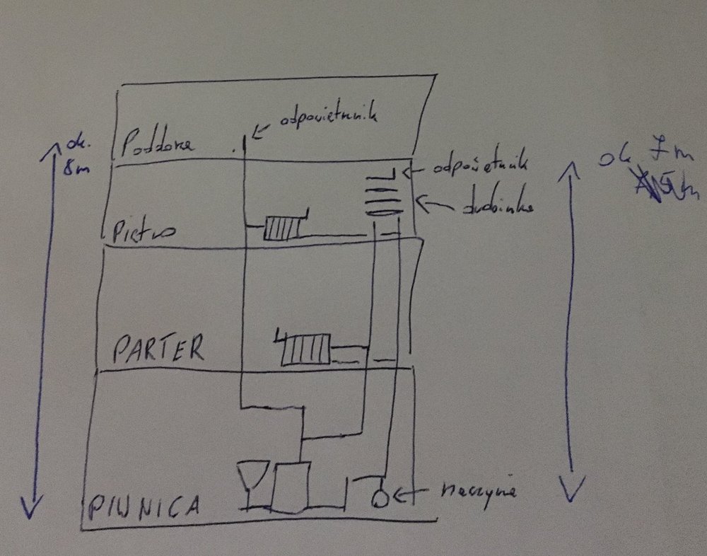

Witam ,
W załączniku uproszczony schemat mojej instalacji . Problem polega na tym , ze nie wiem czy najwyższym punktem mojej instalacji jest odnoga na poddaszu zakończona odpowietrznikiem ( jest to rura zasilająca tak pozostawiona przez hydraulika ) czy grzejące drabinka zakończona również odpowietrznikiem ?
Dodam , ze rura i odpowietrznik na poddaszu są zimne nawet podczas grzania  gdy cała instalacja jest gorąca i w pełni sprawna . Z czego to może wynikać ?
Prosze również podać do której wysokości się odnieść i jaka wartością wstępna nabić naczynie przeponowe ?
Nie wiem czy to ma jakieś znaczenie , ale na obecna chwile naczynie 24l układ 200l .

Facet zaczynasz marudzić - grzeje to dobrze!, rura z odpowietrznikiem nie będzie grzała, najwyżej może być chwilowo ciepła.
Najwyższy punkt instalacji to odpowietrznik na tej rurze, naczynie trzeba nabić wstępnie do 1-1,1 bara.
Przy instalacji 200l może być za małe.
Dzięki ustawione 1bar , nabite do 1,3 na zimnej i przy 65 stopniach 1,5bar na instalacji wiec jest ok bo piec tyle max wymaga .
Kiedyś przy remoncie mogę zlikwidować to zasilanie do poddasza i jako najwyższy punkt uznać odpowietrznik na drabince ?
To dobra wiadomość .
