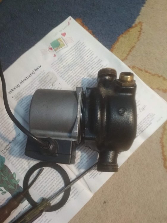

Mam uszkodzoną pompę Co do junkersa w korpusie wyjściowym jest odejście na przeponę . Czy mogę zainstalować nową małą pompę a na odprowadzeniu dać kolanko z odejściem na wąż do przepony,
Wiedzącym więcej z góry bardzo dziękuje za odpowiedź.
Pozdawiam
Kocioł Junkers ,, ja wiem wszyscy radzą wyrzuć kup nowy .Natomiast sytuacja wygląda tak że kupiłem dom do rozbudowy z piecem i gotową instalacją grzewczą , rozbudowywał będę w przyszłym roku i po kapitalnym remoncie kupie nowy piec .Teraz chciałem połatać ten -ciepła woda teraz i ogrzewanie na najbliższą zimę .Załączam zdjęcie wymontowanej pompy. Bardzo dziękuje za poświęcony czas.

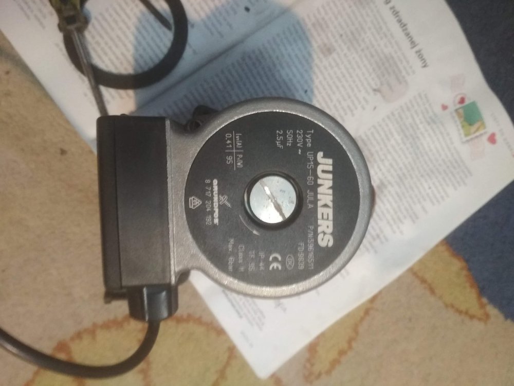

Ale jakie są objawy awarii tej pompy - może wystarczy wymienić w niej kondensator za 2-3 zł?
Tu chyba jest bardzo podobna https://www.olx.pl/oferta/pompa-co-junkers-srubunki-CID628-IDDp1ti.html#17bee1d307, pisz, dzwoń pytaj.
Edytowane przez sambor
Niestety nie po rozkręceniu okazało się że jest pęknięta oś silnika
Serdecznie dziękuje za pomoc . Będę próbował kupić tą z OLX , oby miała tylko ten sam rozstaw moja ma 180
Spróbuj może dobrać sam silnik z innej pompy, powinien pasować od pompy grundfos 25/60.
Niestety jak zauważyłem wielkość tej pompy , długość wału jest dwa razy większa niż w innych pompach
