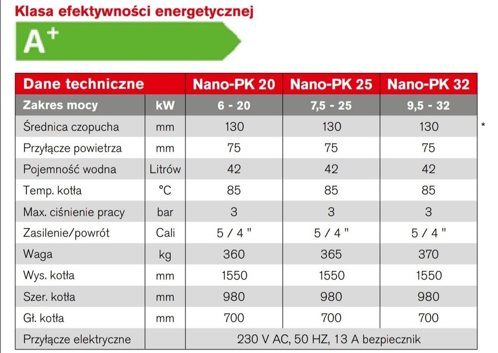

Moi rodzice grzeją 232m2 słabo ocieplonego domu i tam w zimę powyżej 8KW to rzadko kiedy podchodzi.
Grzejnik czy podłoga.
Trzeba było tutaj pisać na etapie deklaracji zapotrzebowania na piec.
Ale najgorsze jest to że był gość na audycie energetycznym i nic nie podpowiedział, zgarnoł 50zł i tyle
Grzejniki Plus kuchnia łazienka podłoga na dwóch piętrach
A jak wyglądał ten audyt? Koleś przeszedł się po chacie, popatrzył i zadecydował, że lepiej dać 30kw, żeby pan w zimie nie zmarzł?
Dokładnie stwierdził że jak w szacunkowym kosztorysie jest 2k różnicy pomiędzy 20kw i 30kw to lepiej wziąć 30kw, a poza tym teraz mam 22kw więc 20 to za mało
No tak... Większą prowizję dostanie, nic nowego. Jakie masz ocieplenie domu?
Styropian 15mm chyba bo to teściowa robiła 12 lat temu
Myślę że można poprosić o przeprogramowanie softu. Ewentualnie zrobić zmiany w ustawieniach serwisowych.
Chyba że różnią się palnikami jak w NBE.
Tego nie wiem jak goście są kumaci w tym temacie, czyli trzeba by zmienić to 9,5 tak?
Zrobił bym z tego 6-20.
Znając życie to powiedzą że się nie da, po co ryzykować.
Czyli że względu na moc raczej odradzacie?
Te problemy to będzie coś bardzo problematycznego czy najwyższej będę zużywał więcej pelletu?
Zużycie pelletu to jedno, drugie to - przy niskim zapotrzebowaniu na ciepło i zimach jakie obecnie mamy, kocioł będzie się często rozpalał i wygaszał, czyli będzie pracował nieefektywnie
Rozmawiałem z urzędasami i wykonawcą projektu, chyba uda się zamienić na mniejszy piec.
To który doradzacie 20 czy 25 kw?

Spokojnie to 20kw ogarnie, kwestia automatyki w kotle i wysterowania instalacji.
@Marcin4 jaką temperaturę musisz dać na grzejniki by było komfortowo?
Do tej pory na piecu miałem ustawione w zimie 50-55st te 55 to przy mrozach tak -10 do - 20
Sezon jesień wiosna to 45-50
Lubimy ciepło w pokojach było 23-24 stopnie.
Do tej pory miałem tylko termostaty na grzejnikach, teraz chce dołożyć czujniki pokojowe po jednym na piętro, i dać dwie pompy jedną na górę drugą na dół, z tego co wiem da się tak zrobić bo są oddzielone obiegi.
Edytowane przez Marcin4
Odświeżam temat ponieważ coś więcej wiem.
To będzie taki kocioł https://www.pellet-zentrum.de/index.php/produkte/heizkessel-pellets/nano-pk-plus
Zmieniłem moc na 20kw okazało się że w cenie jest wkład kominowy i zbiornik cwu.
Umowa podpisana będę to realizował.
Zastanawiam się nad buforem ale większość hydraulików odradza, bo przy takim kotle nie ma sensu go stosować.
Zostanie mi stary 11 letni zbiornik cwu 300 litrów czy on nadawałby się na bufor?
