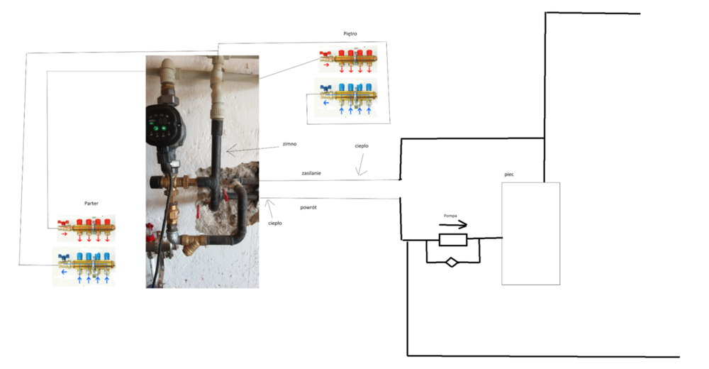

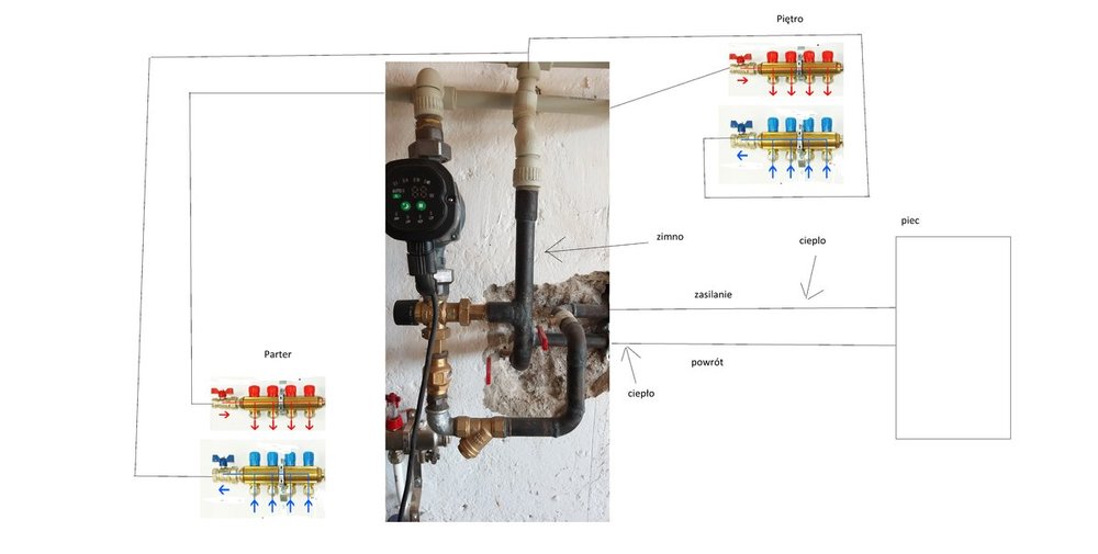

Witam wszystkich, mam pewien problem z instalacją ogrzewania podłogowego w domku rodziców. Mianowicie po założeniu całego osprzętu podłogówka nie grzeje, już wyjaśniam co dokładnie się dzieje: po włączeniu pompy i zimnym piecu wszystko "chodzi" rotametry na listwach rozdzielających pokazują około 1 do 1,5 l/min, problem zaczyna się gdy piec się nagrzeje rotametry praktycznie stają wskazując jakąś znikomą wartość. Jestem zupełnym laikiem w tych sprawach a chciałbym mniej więcej orientować się o czym mówić z fachowcem który to montował. Na forum czytając różne wątki zacząłem się zastanawiać czy zawór zwrotny jest w odpowiednim miejscu, czy nie powinien być na powrocie? Również zauważyłem że rura powrotna do pieca jest ciepła tak jak zasilająca, a powrót z podłogówki jest zimny. Przy wysokiej temp pompa wskazuje pobór 20W natomiast przy zimnym 40W (na 3 biegu). Wszystko wskazuje na to jakby ten zawór mieszający przy dużej temp się zamykał i nie mieszał. Proszę o poradę. Załączam poglądowy rysunek instalacji.
Pozdrawiam Tomek

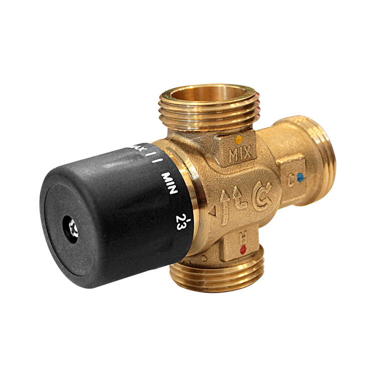

CA/ZTM-25      3 pętle na parterze i 4 na piętrze
To powinien być dobry zawór - ale pewnie odwrotnie podłączony.
Na korpusie są strzałki zobacz jaki jest u ciebie obieg.
Dziękuje bardzo za odpowiedź. Według obiegu moim zdaniem jest ok, tylko nie wiem czemu przy wejściu C (na zimną wodę z powrotu podłogówki) rura która idzie na powrót do pieca jest ciepła a połączony powrót z obiegówki zimny (na rysunku co przesłałem zaznaczyłem o jakie rury chodzi). Czy jest możliwe aby jakimś cudem do tego wejścia C zasysana jest ciepła woda z powrotu pieca? Idąc dalej jeśli na wejściu H mam ciepłą wodę i na wejściu C jakimś cudem też to jak zachowa się ten zawór? zamknie się całkowicie czy może przekierowuje Wejście H na wejście C a na MIX nic nie podaje. Czy jeśli zawór zwrotny byłby na powrocie do pieca teoretycznie ta ciepła woda nie dostała by się na wejście C tylko  zawór pobierał by zimną z powrotu podłogówki? Troszkę chyba się pogubiłem.

Tam jeszcze jest przed zaw 3-D,  zaw zwrotny - sprawdź czy jest dobrze zamontowany - strzałka w stronę 3-D,
I filtr też sprawdź - to pierwsza czynność, którą się robi.
Strzałki na zaworze zwrotnym jak i na filtrze są zgodne z kierunkiem obiegu czyli skierowane w stronę 3-D. Filtr może mieć wpływ na prace układu w zależności od temp?
Na pompie też jest zgodny i kieruje się do tych listew z rotametrami na parterze i piętrze
Pomiędzy kotłem a mieszaczem nie ma nic prócz rury. Piec wcześniej zasilał tylko tylko kilka grzejników w starym domu i bojler, teraz dodatkowo została podłączona do niego ta podłogówka w dobudowanych pomieszczeniach. Przy piecu znajduje się również też pompa. Nie wiem dokładnie jak tam wygląda obieg. Z tego co zauważyłem przed chwila ta strzałka tej pomy przy piecu jest skierowana w stronę pieca. Do tej rury gdzie znajduje się pompa jest powrotna od podłogówki. Zasilanie podłogówki jest podłączone do innej rury wychodzącej z pieca. Załączam poprawiony rysunek, Ojciec mówił że rura pionowa od pieca to zasilanie, a pompa przy piecu jest na powrocie (strzałka w stronę pieca). Czy jest możliwość że te dwie pompy jakoś sobie przeciwdziałają ? Ale przy niskiej temp te rotametry pokazywały jakiś przepływ a obie pompy chodziły, dopiero przy wyższej temp pieca przestawały.
Edit. Skasowałem, bo źle odczytałem rysunek i palnąłem bzdurę. Sorry
Ja bym przełożył powrót podłogi za pompę przy kotle (wpiął między pompę a kocioł) tak aby to były zupełnie niezależne obiegi. Teraz pompa kotła jest w szeregu z powrotem podłogi.
Edytowane przez kiminero
Kurcze powrót grzejników i tej podłogówki faktycznie schodzi się przed tą pompą przy kotle (sprawdziłem to ponownie) , czy jakieś obejście czy ten zawór zwrotny by poradził coś na to?  Co do pompy przy kotle w jaki sposób zaburza to mieszanie, przed chwilą narysowałem sobie mniej więcej jak idzie przepływ wody i jakby nie widzę żeby sobie przeciwdziałały. Zmiana miejsca tej pompy przy kotle na linie zasilająca grzejniki coś zmieni? Bo z tego co myślę teraz ona pompuje do kotła "zimna" wodę a tak po przeniesieniu będzie pompowała z kotła "ciepłą" wodę czy nie jest to to samo, kierunek przepływu się nie zmieni, jeśli źle to rozumiem to proszę o naprowadzenie. I dzięki wielkie za wszelkie rady i pomoc.  Pozdrawiam
Przepraszam może palnę bzdurę ale jeśli by ta rura powrotu z podłogówki była by pomiędzy pompą a kotłem to czy ta pompa nie chciała by pchać wody do tego powrotu podłogówki?
