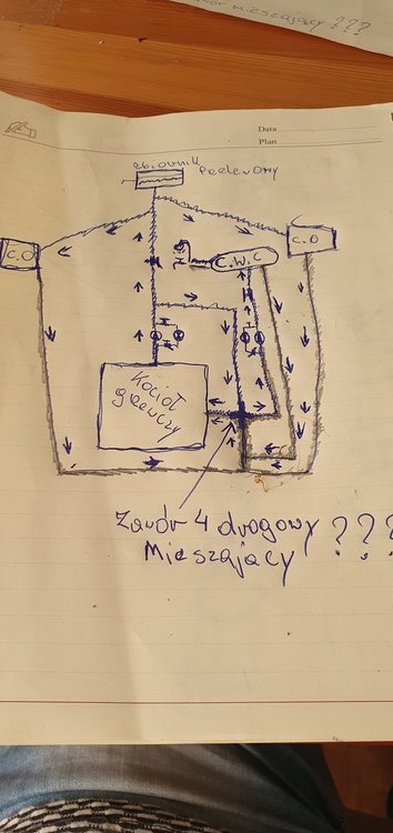

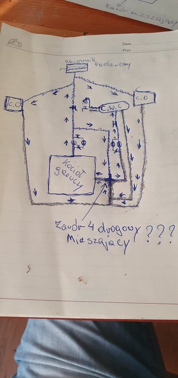

BARDZO PROSZE O RADE w sprawie schematu co cow
Mama prosila mnie o zmianę instalacji przy ukladzie otwartym Wymyśliłem taki schemat Mogę go zastosować  Bardzo proszę o wskazówki i uwagi
Co to za cuda?
Jaką masz instalacje, co ogrzewasz? Co chcesz osiągnąć? Jaki masz kocioł?

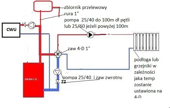

Schemat śliczny, ale przypadkiem go nie realizuj - może być zabójczy dla kotła, domu jak i mieszkańców
Zrób np taki 976724022_zaw4-Djedenobieg.jpg.33e9308c682040f1082302e44ef771d9.jpg
User2018 staram się zremordenizowac istniejaca instalacje KOCIOL 15 KW Z PODAJNIKIEM NA EKO GROSZEKDOMEK JEDNO RODZINNY metrow nie liczyłem BEZ OCIEPNIA W KIEPSKIM STANIE Ale postaram się machnąć ta instalacje cwu   Z tego co wyczytałem w necie taki przyjolem schemat Sory ale zabardzo się nie znam ale fajnie ze ktoś doradzi Dzieki za schemat SAMBOR
User2018 pewnie jesteś profesjonalista w tej dziedzinie Cuda to są dlatego proszę o radę bo nie mam funduszy na wymianę całej instalacj Improwizowałem Za wiele nie pomogłeś

No i co z tego że tak wychodzi, podany schemat to ogólna zasada połączenia kotła- zawsze trzeba kocioł dopasować do rur, ale podłączyć trzeba bezpiecznie!
I tak żeby działało!!!
Na rys jest jak można to rozwiązać,  nawet dla 10cm od kotła, tam masz pompę , więc pokonanie zakrętasów instalacji to jej zadanie.

Witam czy zawory 4 D 1 nadawaja się do starej instalacj co  Czy zanieczyszczenia nie zakłóca pracy mieszania
Godzinę temu, sambor napisał:
Nadawaja, nadawaja, tylko trzeba filrowaja .

To mam założyć jakiś specjalny filtr?
Instalację powinno się jakoś wypłukać ze starych osadów i innego syfa.
Jak nie chcesz lub nie potrafisz tego wykonać to daj dodatkowo filtry skośne przed wejsciami do zaw 4-D - czyli na zasilaniu z kotła i na powrocie z CO do zaw 4-D.
Pierwszy sezon często je czyść i będzie OK.

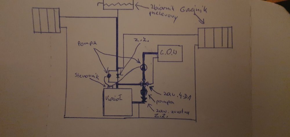

W dniu 5.08.2020 o 18:11, Trener40 napisał:
A taka opcja jest możliwa? Kolejny piekny rysunek:) pozdrawiam:)
Źle,źle jeszcze raz źle. Do schematu podanego przez kolegę Sambora to wogóle nie jest podobne. Naczynie wzbiorcze bezpośrednio z kotła bez jakichkolwiek zaworów i przewężeń.Po jaki grzyb masz tam na wyjściu zrobiony baypass? CWU również powinno być bezpośrednio z kotła. U Ciebie idzie przez zawór 4D. W jakim celu?Przez 4D miałeś puścić zasilanie grzejników. Więc nie kombinuj kolego a zrób według podanego niżej schematu.f8e28924038a3e6fe064bee98a9a7907.jpg&key=c9e7603b04b2c780e9b6dd36eed85c58e35e2fe2546c7c9a91cf7f92a5e35f45
