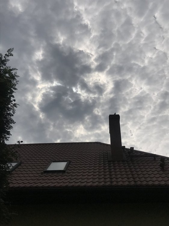

Problem jest następujący:
w pokoju, którego okno dachowe znajduje się obok komina, czasami czuć dym, dostający się przez to okno. Zdarza się to najczęściej pod wieczór, lub przy wietrze. Strażak na kominie jest, ale może być już niedziałający, bo z tego co obserwowałem dzisiaj to nie rusza się. Jakie byłyby rozwiązania tej sytuacji i czy sama wymiana strażaka rozwiąże ten problem w 100%? Dziękuję i pozdrawiam.

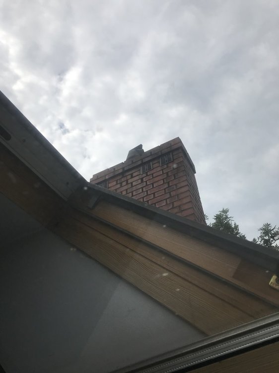

Dodałem drugie zdjęcie na którym wszystko widać

Dziwna perspektywa, komin wystaje poza kalenicę dachu? Jak dużo?
Autor widzi to zupełnie inaczej , a my widzimy, że komin jest w chmurach buja_w_oblokach.gif
Na tym drugim zdjęciu widać zachmurzone niebo.
Tu chyba nie będzie prostego rozwiązania, jedyne co przychodzi mi do głowy to podwyższenie komina. Tu walczymy z fizyką, tzn. z podciśnieniami które powstają  za kalenicą, czy za kominem w czasie podmuchów wiatru i pewnie od siły i kierunku wiatru zależy to czy dym czuć czy nie.
Zepsutego strażaka usuń bo może spowodować odwrócenie ciągu i nie on tu jest winien. Jak piszą koledzy podwyższenie komina jest prawdopodobnie dobrym rozwiązaniem, na lato można go nadstawić rurą nawet nie ocieploną, jeżeli też uciążliwe jest to w zimie to nadstawić rurą dwuścienną a w środku izolacja i zabezpieczenie przed zamoknięciem izolacji.
Czasem przy niżach dym idzie w dól i na to nie ma rady
