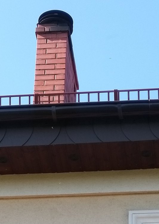

Mam następujący problem , w związku z rozszczelnieniem starego komina zmuszony byłem jesienią wybudować nowo kotłownie. Postawiłem komin Shidla o wysokości około 8-9 m. Piec posiadam na ekogroszek kolton 19kw.

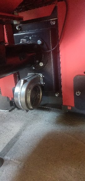

I tu nasuwa się problem, po przełączeniu na tryb letni czasem dym jest cofany z komina. Wydobywa się z wentylatora kotła a czasami z rury łączącej pięć z kominem (zdjęcia tylko już bez dymu).
Zauważyłem, że dzieje się to częściej jak są wiatry. I teraz pomóżcie mi co z tym fantem zrobić. Czy na mój problem zadziała generator ciągu kominowego czy strażak na czopuch komina czy jakieś inne rozwiązanie, bo nie mam już sił z tym walczyć i non stop wietrzyć kotłownie.cf9c53500d3cf57f83c980b5b0d25561.jpg46da9951506109fa0b6033133ca4d45d.jpg3532b69a7b6a7e20c3528cba0825a5a3.jpg

Poczytaj na temat wysokość komina ponad kalenicę.
Ponad kalenice nie da rady bo za bardzo będzie odstawał Konin i może go wiatr wywalić, a u mnie bardzo mocne wiatry sa.
Dodam że podczas budowy zasiegalem opinie kominiarzy i powiedzieli że taki komin powinien wystarczyć, badany był ciąg kominowy po wybudowaniu i był prawidlowy

No to kolego masz problem jak @Digitrax pisze. U znajomego miałem podobny problem, wiatry z zachodu robiły mu cofkę właśnie przez to że komin nie wystaje ponad kalenicę. Było coś jak u Ciebie, dodatkowo chłopak mieszka na skraju lasu, robiły się zawirowania i do komina. Długo się wzbraniałem ale nie było wyjścia i poszedł porządny łożyskowany strażak Darco. Teraz jest ok. Jeśli nie masz opcji przedłużenia komina, to ja innej opcji nie widzę.

Przede wszystkim komin powinien mieć odpowiednią wysokości, na rysunku jest opisane jak powinno się to mierzyć.
Jeśli komin spełnia te warunki i nadal jest problem, to koniecznością może się okazać jego podwyższenie powyżej kalenicy, przerabiałem coś takiego, pierwszy dom od pola, komin od zachodu. Dopiero przemurowanie komina 50cm powyżej kalenicy rozwiązało problem.
Wszystko fajnie tylko że u mnie w rejonie są bardzo strome dachy i ponad kalenice musiałbym z 5 metrów wywoływać komin więc przy większym podmuchu pewnie by się przewrócił

@Ryni widziałeś ile mu brakuje do wyjścia nad kalenicę? To jest nie do zrobienia.

Widziałem, ale nie raz nie ma wyjścia i trzeba komin podnieść, byle nie samą stalową rurą.

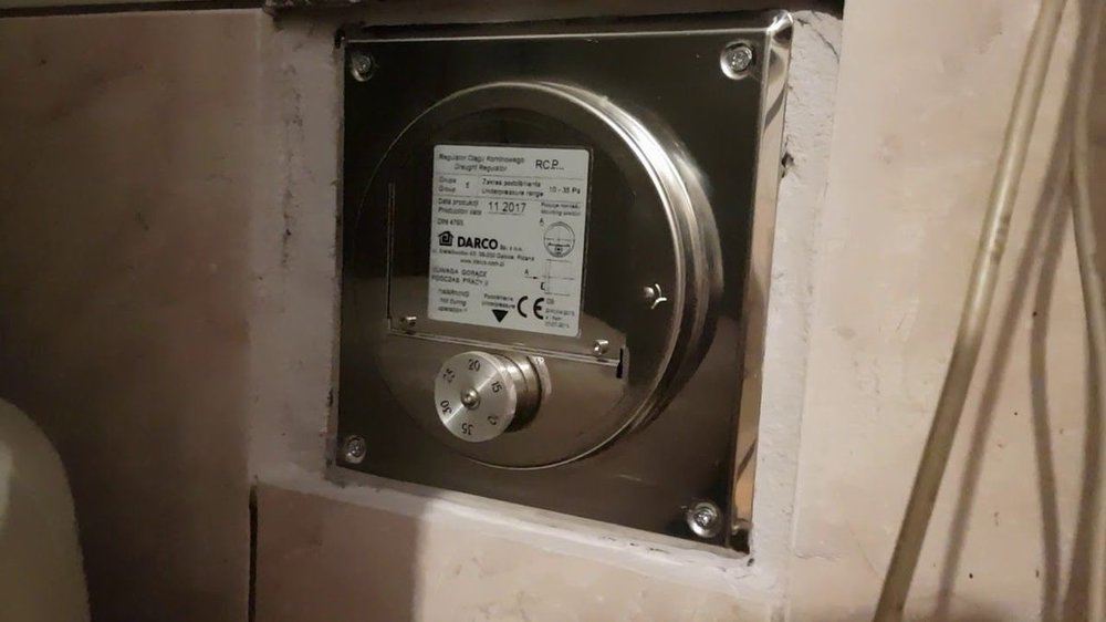

Musisz doprecyzować pytanie bo RCK są 2 rodzaje jeden montuje się w ścianie komina i służy do ustabilizowania ciągu, to raczej nie to.
Drugi to nadstawka nad komin.
Tego nie polecam, ten regulator jest zamknięty od góry i dym musi wydostawać się bokami, montowałem takie 2, ale do kominków i mam wrażenie, że on mocno dławi ciąg przy słabym wietrze.

Komin w długim podtrzymaniu kotła się wychłodził, rusza dmuchawa rozpala węgiel ale te ciepłe spaliny wchodzą do zimnego komina co skutkuje powstaniem pary wodnej w postaci aerozolu który działa chwilowo jak korek i dymi z kotła bądź komina. Po jakimś czasie dmuchawa ten aerozol wodny wypchnie i przestaje dymić. rozwiązaniem jest uszczelnienie połączeń komina ewentualnie częstsza praca w podtrzymaniu by komin nie wystygł.
Też mam poniżej kalenicy i jest ok problem pojawia przywysokich temperatur na zewnątrz jak komin jest nagrzany od slonca też mi się cofka dymu robi masz dopływ świeżego powietrza w kotłowni tkz. Z ?
