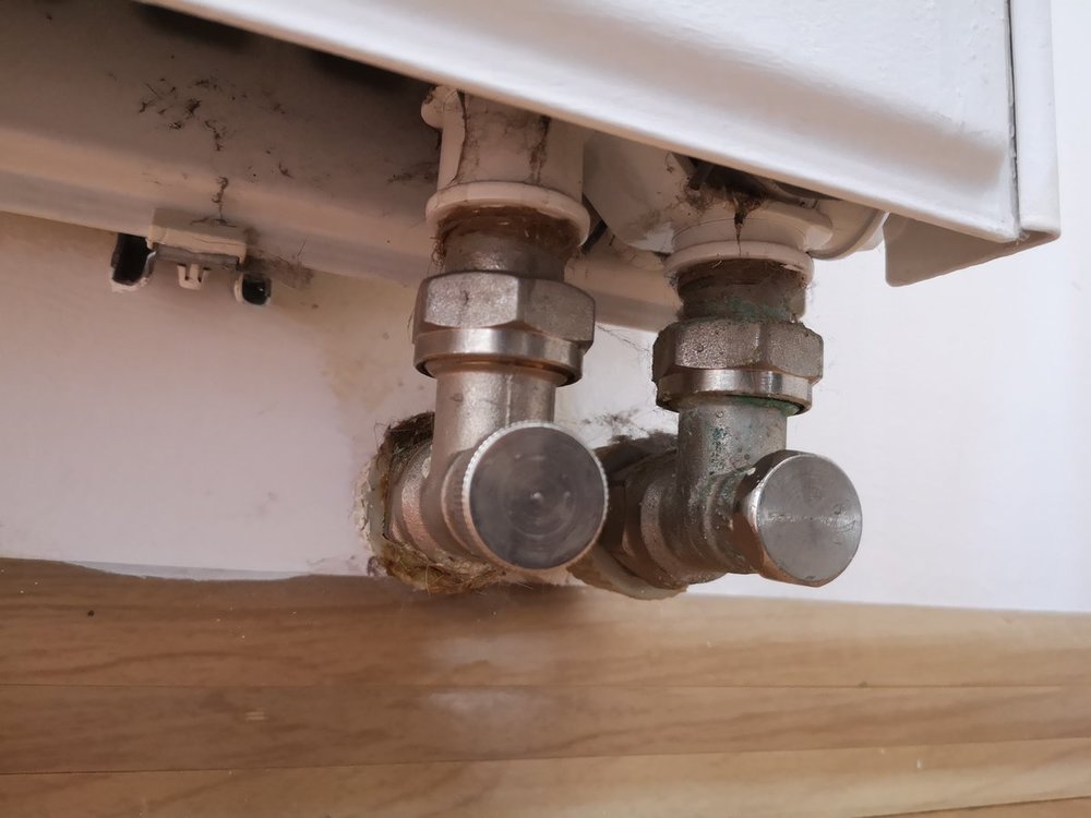

Jest ustawiona głowica (na 4) przepływ też na max jest ustawiony zarówno na zaworze jak i imbusem na zaworze tuż przed grzejnikiem - nie znam się na tyle że nie wiem jak to się tam profesjonalnie nazywa.

Zgadzam się problem jest w tym że na tych ze skalą od 1 do 6/7 to czarne nie bardzo chce się ruszyć. A nie mam pojęcia czy to może trzeba jakoś wyciągnąć do siebie czy coś... nie chce tego badziewia ułamać.
A do tych od spodu grzejnika jak przykręcę, to zaczyna z nich cieknąć....
Jak wyregulować te zawory z czarnym dziadostwem żeby tego nie ułamać?

Po drugie drabinka ma raptem 1/3 mocy tej która jest w katalogu- tu nic nie zrobisz - trzeba zwiększyć przepływ przez tą konkretną podłogówkę.
Na fot zaworu masz otoczkę mosiężną i czarny plastik - na tym plastiku są cyfry - wyższa cyfra - wyższy przepływ.
Na mosiężnej otoczce masz kreskę i na tej tresce nastawiasz dane cyfry kręcąc czarną częścią zaworu.
Na dodatek w łazience albo zdejmij głowicę albo odkręć ją na max
Dolnych zaworów nie ruszaj.

Ok, problem jest że to czarne dziadostwo nie chce się ruszyć.
Na nim powinny być nacięcia pod klucz, jak nie na tym to na innym spróbuj , abyś miał praktykę w regulacji.
Grzejniki najbliżej kotła trzeba dać na 2- max 3 , najdalsze 1-2 więcej a łazienkę na max.
