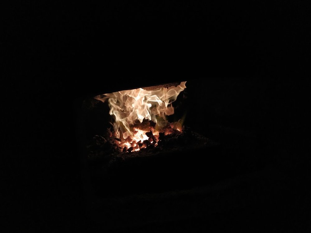

Witam wszystkich jako nowy użytkownik.
Postanowiłem napisać gdyż od jakiegoś czasu mam problem z paleniem w swoim piecu na ekogroszek.
Tak na prawdę nałożyło się to z wymianą ślimaka który po 6 latach użytkowania wymagał wymiany (blokował się i zrywał klinek zabezpieczający a po wyjęciu widać było , że nie jest idealnie prosty).
Problem jest taki, że paląc na różnych testowanych ustawieniach żar schodzi bardzo nisko w palenisku czego efektem pare razy było zasypanie się awaryjne pieca (domyślam się tylko, że podskoczyła temp. podajnika i zadziałał czujnik  na nim). Po rozpaleniu obserwując temp. podajnika widzę, że też a czasem rośnie (pierwsze dni po rozpaleniu ma ok 30 stopni, a po tygodniu już utrzymuje się na poziomie 40 stopni). Widzę też, że sam żar nie jest tylko na górze paleniska ale jest przykładowo 3-4 cm poniżej palnika.
I na niewiele się zdaje zwiększenie podania bo kopiec na retorcie jest wystarczający - nawet bym powiedział, że patrząc po ustawieniach innych osób na forum to u mnie przerwa w podaniu jest krótka w stosunku do czasu podawania paliwa.
Na dzień dzisiejsze ustawienia są następujące:
- podawanie 7s
- przerwa podawania 25s
- nadmuch 31%
Temperatura spalin po rozpaleniu osiąga maks 120-130'C więc chyba dobrze.
Piec jest marki OGNIWO.

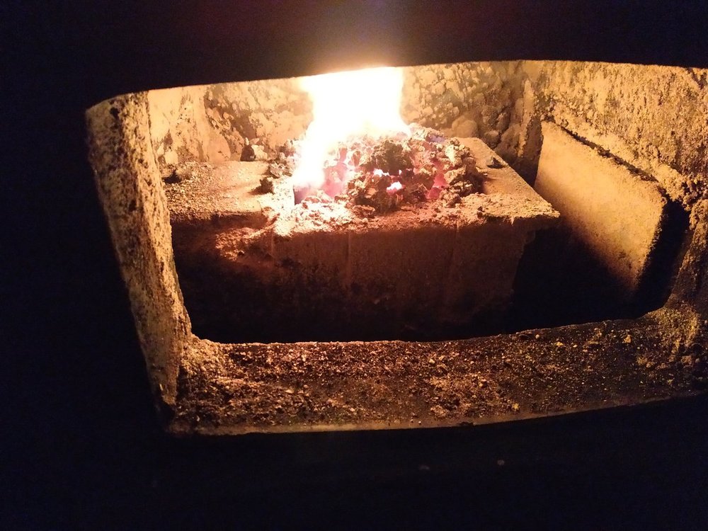

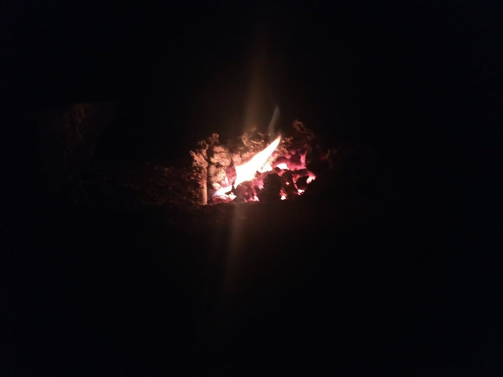

Przesyłam jeszcze zdjęcia jak wygląda palenisko (dwa zdjęcia przedstawiają w trakcie rozpalania/pracy pieca. Na jednym większy płomień  zrobiony na ciemniejszej ekspozycji bo inaczej byłoby jasno i nic by nie byłoby widać. Na trzecim zdjęciu chciałem pokazać ilość żaru - w trakcie przerwy pieca czyli w podtrzymaniu. Tutaj widzimy że żar sięga nisko).
Z góry dziękuję za pomoc i rady.
PS. dodam tylko, że takich problemów z paleniem przez te wszystkie lata nie było.
1. Wydluz przerwe
2. Jakie masz ustawienia w podtrzymaniu
Witam,
Nie pamietam w podtrzymaniu ale sprawdzę i napiszę. Natomiast co do pkt1. to myślałem, że jak wydłużę przerwe to żar/ogień zejdzie jeszcze niżej w palenisku ?
Sorry masz racje
Wydluzenie obnizy moc ale moze prowadzic do zapadania paleniska
Kiedys w sterowniku geco jednym z 1 przy przejsciu z podtrzymania do pracy, sterownik w 1 kolejnosci uruchamial dmuchawe zamiast podawania prowadzilo to do zapadania kopca
 Do sprawdzenia jak jest ustawione podtrzymanie
Już opisuje jak to wygląda:
Histereza - 3.0'C
Czas pracy w grzaniu - 7s
Czas postoju w grzaniu - 25s
Moc dmuchawy w grzaniu - 32%
Czas postoju w podtrzymaniu - 15min
Czas pracy w podtrzymaniu - 13s
Krótka przerwa w podtrzymaniu - 20s
Ilość powtórzeń - 1
Moc dmuchawy w podtrzymaniu - 50%
Obniz moc dmuchawy w podtrzymaniu do 20%
I obserwuj

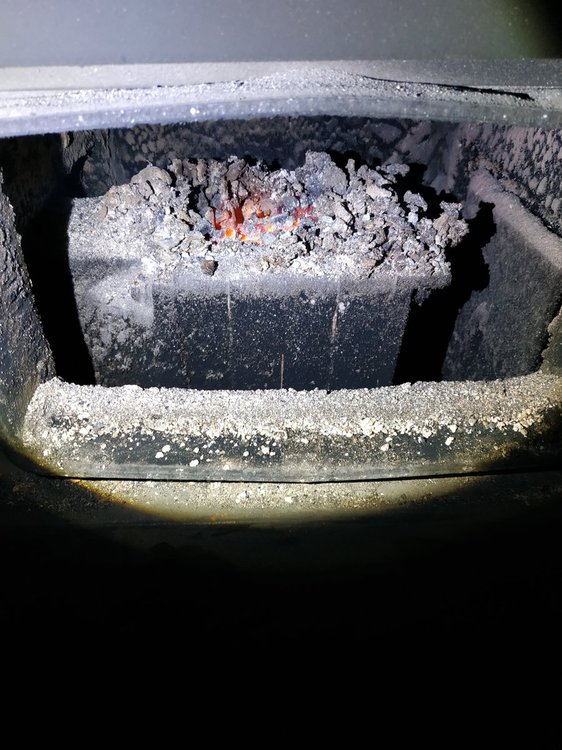

Witam,
Obniżyłem dmuchawę do 25% bo niżej niestety na tym sterowniku się nie da. Różnica jest taka, że temp. podajnik lekko spadła i waha się w granicach 34-38'C max , a wcześniej już dochodziło do 45. Natomiast cały czas mam wrażenie, że żar utrzymuje się za nisko (przesyłam zdjęcie jak to wygląda - zdjęcie zrobione akurat jak piec był w podtrzymaniu).
Podnieś czas pracy w podtrzymaniu - do 20s
U siebie mam temp. przekraczające 50 stopni. Połowicznym rozwiązaniem może być zaślepienie części otworów antyspalinowych( u siebie mam jeden).
