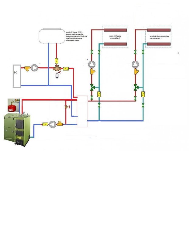

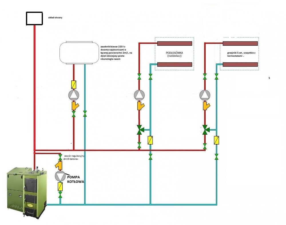

Obecnie mam kocioł na pellet i schemat taki jak zdjeciu , chciałbym dołożyć do układu pompę ciepła , ale zostawiając kocioł na pellet w razie gdyby pompa miała awarie albo na duże mrozy , poprostu kocioł jest 3 letni i niech sobie stoi . mam  dylemat jak to rozwiązać jeżeli chodzi wpięcie pompy ,  temp maks jakie chcę uzyskać na grzejniki to 45 stopni przy mrozach , dzisiaj na grzejnikach są wszędzie termostaty ,  może ktoś dorysuje do schematu jak to najlepiej zrobić ,

Dostawic do tego bufor. Ale nie wiem czy to jest najszczesliwsze rozwiazanie. Mam podobny dylemat Kolego. Z tym ze u siebie mam uproszczona sytuacje. Mam duza mniejsza powierzchnie.I mysle o pompie multi split.
 @majdan1986 między kotłem a odbiornikami wstawiłbym zbiornik 60-100 litrowy który by robił za sprzęgło.
  Między sprzęgłem a PC dałbym zawór 3D rozdzielający wodę na sprzęgło i bojler.Woda w bojlerze grzana by była bezpośrednio z PC.Jak by się odpalił kocioł to by mogła się odpalić pompka CWU  zamontowana między sprzęgłem a bojlerem.
Układ robiłbym zamknięty.
jeżeli masz chwile mógłbyś nanieść to na schemat aby było to zrozumiałe dla  mnie i dla innych na przyszłość

Dzieki za schemat i wsumie sam myślałem o czymś takim . bufor chciłałem dac mały czyli około 200l . może ktoś sie wypowie co siedzi w pompach ciepła czy to zda egazamin ,
