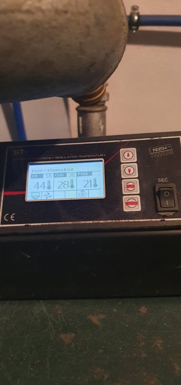

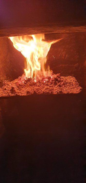

Witam, posiadam piec firmy FireEco Fargo 38KW ogrzeam nim około 300m domu i zasobnik 300L . Aktualnie jeżeli chodzi o ustawienia posiadam temp pieca 55° 5/30 żadnych 10% proces spalania wstawiłem na filmiku w zalaczniku. Jeżeli chodzi o spalanie to tutaj około 20-30kg na dobe . Ekogroszek z leroya gold 26MJ , gdy uzywam sztygara 28MJ od razu mam wielkie spieki.  Moim największym problemem jest to że bardzo długo dogrzewa wodę w zasobniku.  Aktualnie na sterowniku mam ustawione 30° czyli w sumie najmniej jak można ustawić na sterowniku firmy tech . Woda ma temperaturę 60°C ponieważ czujnik jest na samym dole zasobnika.  No i wszechobecna sadza w piecu ... czy mają Państwo jakieś propozycje co można by było jeszcze zmienić żeby poprawic jakoś spalania ?

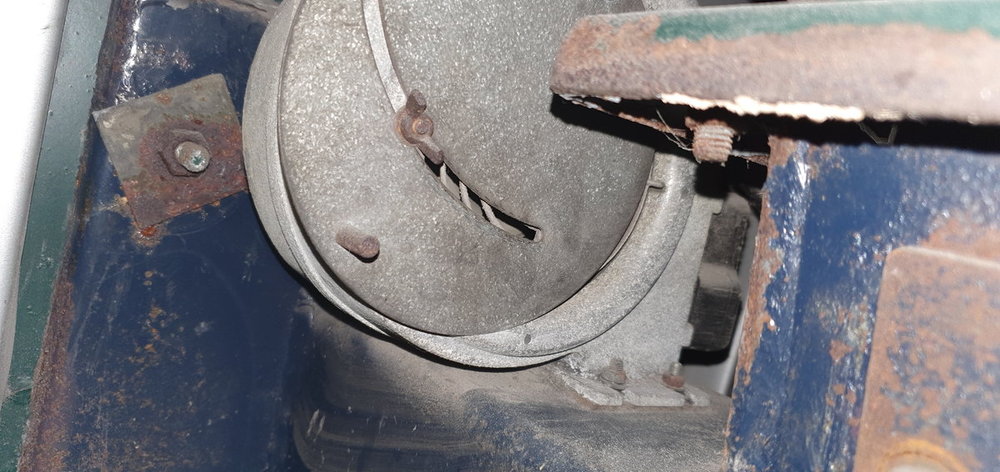

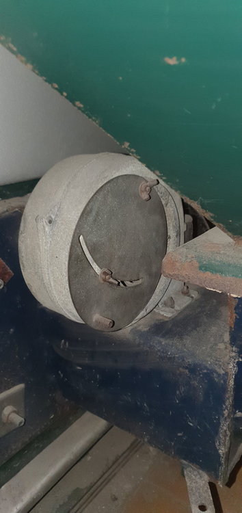

Duchawa to wpa 07 mam 10% nadmuchu i klapek uchylona raptem na 1cm ponieważ jak zwiększamy nadmuch to szarpie ogniem i się robia spieki

Daj zdjęcia palnika , bo duże znaczenie ma czy rynna czy retora, ale zasada ogólnie jest taka ze jak jest dużo sadzy to za mało powietrza chyba ze węgiel mokry lub taki urok tego węgla co posiadasz , sorry takie życie . Ale piec masz tez za duży i to sporo i to nie pomaga

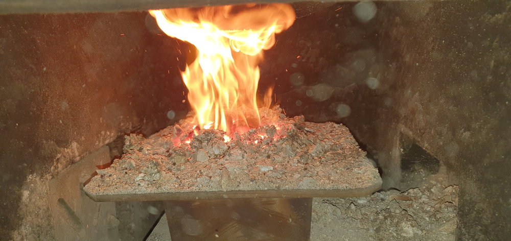

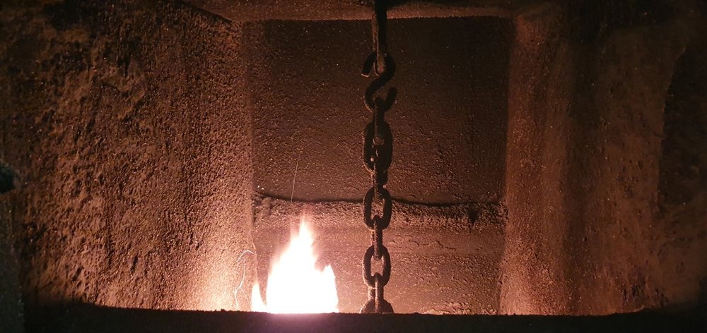

@shaft7 jest film dodany . Tam jest retorta , pali się całkiem fajnie . Jedynie mozna by powiedzieć za nisko deflektor wisi . Ja bym prosil O foto z lepszym światłem . Prawa strona jakby inaczej dmucha niż lewa . Czy aby tam przedmuchu nie ma .
No na swoim tel coś z tym filmem Man problem , wolę konkretne opisy , ale wpa 07 to chyba dmuchawa 40w to w większości sterowników start zaczyna się gdzieś ok 15-20% zależnie od mocy palnika i rodzaju węgla
Mi przy 20% już szaleje w piecu . Jeżeli chodzi o deflektor sam to obnirzalem wisi teraz 20cm nad palnikiem . Na czytalem się na forach że tak trzeba i tak zrobiłem wcześniej był tak wysoko że nie był w stanie ogień do niego dosiegnac .  Wrócę do domu i wrzucę lepsze zdjęcie
Tu wyglada to dość dobrze . Jednak mam przeczucie że ucieka powietrze spod talerza . Po prawej stronie chyba ucieka powietrze . Widac to też po różnicy koloru plomienia .

Mam taki sam kocioł tylko 19kW. Producent zaleca min temp kotła 60 stopni oraz powrotu 60 stopni. Mam inny sterownik, inny palnik i palę w PID. Jeżeli masz 300 l zasobnik w którym, przy dużym poborze ciepłej wody, temp szybko spadnie, to tymi 55 stopniami na kotle będziesz wiecznie grzał ten zasobnik zważywszy że ogrzewasz w tym czasie również mieszkanie. Gdybyś miał zawór czterodrogowy z siłownikiem i włączoną ochronę temperatury powrotu, praca kotła byłaby inna. U mnie przy tych temperaturach mam na kotle zadaną 66 stopni, CWU 50 stopni, temp zaworu 43(na grzejniki), Zasobnik 140l  i żadnych problemów z brakami ciepłej wody, spalam też ok 20 kg na dobę. Kocioł nie wchodzi w tryb nadzoru dlatego sadze są wypalone. Sadza rośnie jak kocioł stoi, a węgiel się na palniku praży bez odpowiedniej ilości powietrza. Zwiększ temp kotła, ustaw podawanie mniejszych dawek węgla ale częściej, by kocioł pracował cały czas. Może pomóc.
Deflekror do góry. Nie słuchaj niedouczonych doradców. Płomień ma go lekko dotykać. Gazy maja wtedy szanse się odpalić co sprawi ze sadzy będzie mniej. Druga sprawa zadana na kotle. 55 stopni to najprostsza droga dozajechania kotła na smierć w ekspresowym tempie. Ponad to w takich warunkach dół kotła jest „ zimny”. Co sprawia ze niedopalone gazy zderzają się ze zbyt chłodnym dołem kotła. Wtedy właśnie powstaje sadza. Podnieś zadana kotła na 70 stopni. I spokojnie. Opału nie spalisz więcej a wręcz mniej dzięki redukcjisadzy a co za tym odzie lepszego ( ekonomiczniejszego) spalenia opału.
Rozumiem, zwieksze temperaturę zadana tylko przy ustawieniu CWU 30 stopni ma sterowniku temp wody mam 60 stopni mam 2 miejsca gdzie mogę dam czujnik temp wody w zbiorniku na dole i na środku gdzie powinien być? Aktualnie mam go na samym dole. Co do zwiększenia temperatury zadane powinienem też zmienić parametry  ? Aktualnie mam podawanie 5 , przerwa podawania 30sek , nadmuchu 10%
spróbuj przenieść czujnik na górę bo góra dużo szybciej się nagrzewa niż cały bojler. A jeśli masz normalne zużycie to i tak Ci ciepłej wody nie zabraknie. I upewnij się że czujnik jest do końca wsunięty w rurkę.
