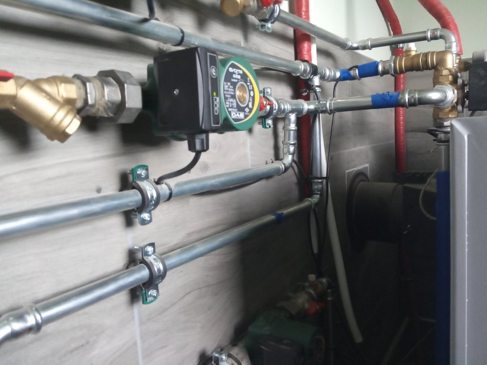

Witam jak odpowietrzyć taka pompe
Płaski duży śrubokręt i pomału odkręcając złota zakrętkę na środku
A nie trzeba zakręcić któregoś z zaworów przed lub za pompa?
Nie trzeba, ale trzeba pompę wył aby nie pracowała.
