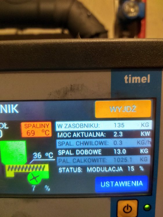

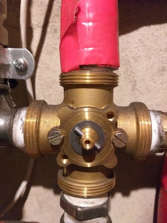

Witam,
Zauważyłem, że mój mieszacz zaczął wariowac instalacja 4 miesiące ma zawsze gdy n mieszaczu było ustawione na skali 2.5 było mniej więcej koło 33-34 stopni od tyg walczę, bo gdy daje na 3 skalę to temp 31  daje na 4 dopiero zaczyna być 36 . Nagle zaczęło wzrastać spalanie jak paliło mi koło 13kg to teraz pali nawet 20kg. Czy bojler może być przyczyną np zapowietrzania się układu,  bo bojler cały czas ten sam.a instalacja robiona drugi raz

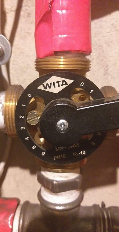

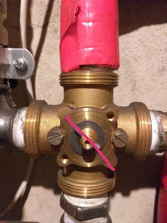

Zrób dokładne zdj zaworu 4d. Najlepiej samego trzpienia
Tzn mam odkręcić pokrętło i wtedy zrobić zdjęcie,  bo mam na już takie
Tak
J
W takiej pozycji jest przegroda. PS skala źle założona. Teraz jest prawie na 100% otwarty. IMG_20200215_084059.jpg.93b74037a2aa1afbf488b30bfc17024f.jpg

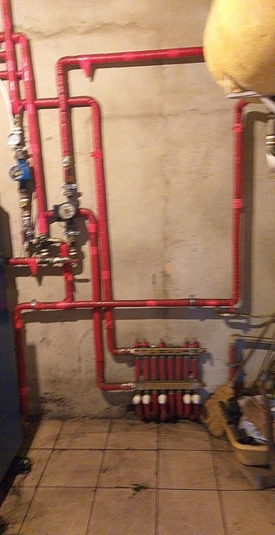

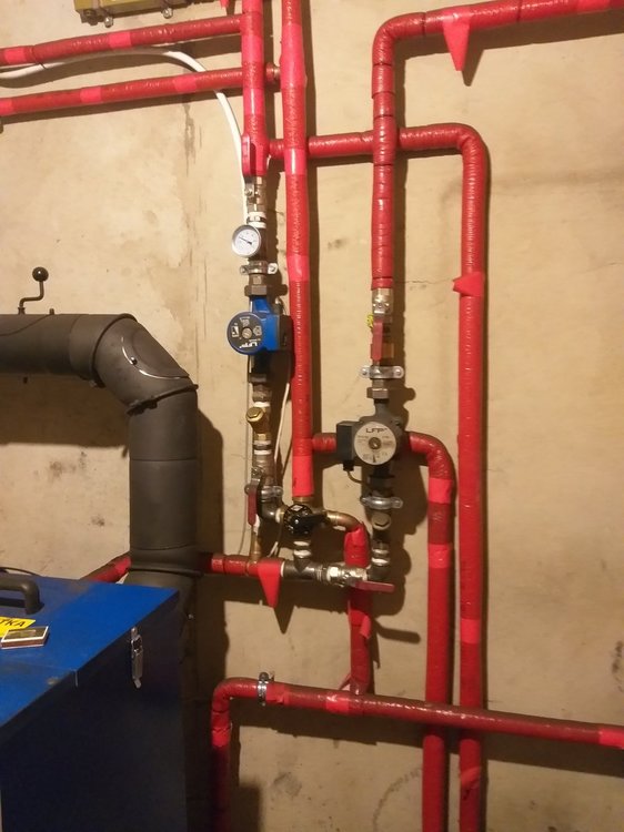

Ogólnie to widać brak pompy kotlowej na powrocie. 4d która by uspokoiła pracę i spalanie kotla
Edytowane przez Kazio321
Tak brak pompy kotlowej będzie latem na stałe włączoną pompę cwu mam. Możesz jaśniej bo nie rozumiem
Wybacz mała pomyłka. Ten sworzeń jednak nie odzwierciedla przegrody. Musisz sprawdzić. Otwórz go na 100%i zamknij do 0 i sprawdź czy na 100% rura zasilająca co jest gorąca. A gdy zamkniesz to czy powrót z 4d ko kotła jest gorący
Jak jest otwarty na maksa to czemu daje temp 33 stopnie a nie 60
Wybacz pomyliłem się. Poprawiłem już post
Ok, więc wynika że jest dobrze zamontowany ale skąd powietrze w układzie po 4 miesiącach

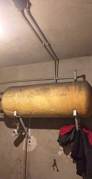

A masz gdzieś zamontowany odpowietrznik na układzie CWU?
Tak, mam odpowietrznik przy bojlerze
zrób zdjęcie bojlera z odpowietrznikiem , bo ten ze zdjęcia u góry to raczej nie to?
