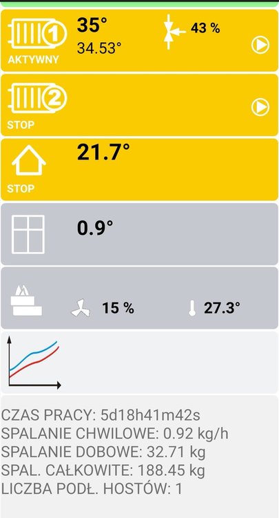

Ogarnąłby Ci to Blackstar 25KW. Powyżej masz filmik z bliźniaczym kotłem.  Zwracam uwagę że cieplowłasciwe podaje Ci wynik samego ogrzewania a tobie dużo idzie na CWU którego nie uwzględniasz. Ile latem zużywasz ekogroszku na CWU pomnóż przez 12 i odejmij od tego 9,5tony. Myślę że przy spalaniu 10 ton pelletu rocznie mógłbyś kupować TIRa raz na dwa lata nawet z innego miejsca Polski po dobrej cenie (pod warunkiem że masz miejsce na składowanie i zapas gotówki)
Skam z palnikiem sv25kw. Dom 500m2 też agroturystyka zbiornik cwu 1000l w tej chwili grzane 500l.
PS. Jaworzynka koło Wisły.
Blackstar to spokojnie ogarnie ale trzeba by trochę zautomatyzować instalację .
