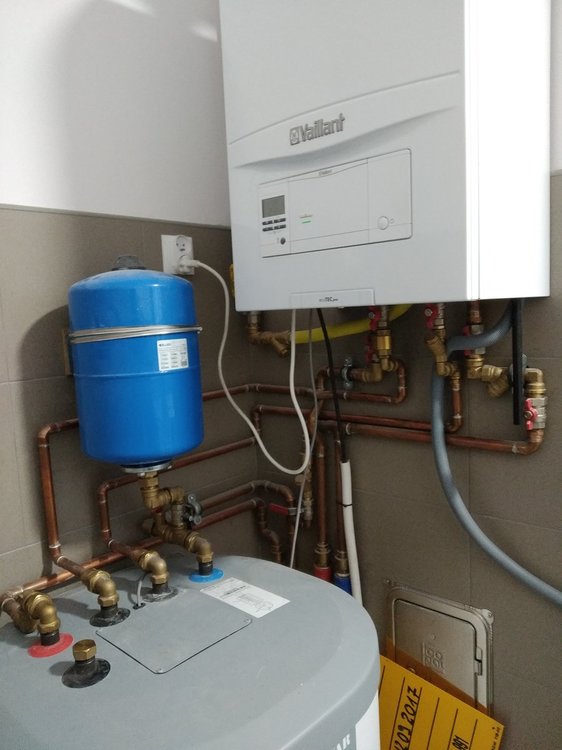

Daj fotki instalacji przy kotle i rozdzielacza wraz z opisem średnic rur je łączących, może da się coś poradzić.

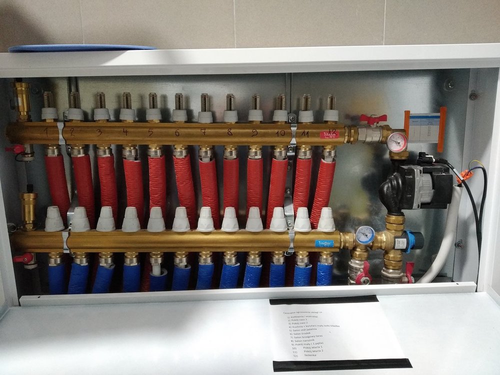

Wiem, że ogólnie ten zespół mieszający przy rozdzielaczu jest niepotrzebny - pierw instalator to zrobił a później jak już wybrałem piec itp, to się okazało że to nie jest wymagane. No ale serwisant powiedział że jak już mam - to niech będzie dokupiłem ten moduł ( do obsługi drugiej pompki - nie pamiętam nazwy) - i serwisant powiedział że niech zostanie ten zespół mieszający - będzie pełnił funkcje ochronną aby w razie awarii nie poszedł za ciepły czynnik na podłogę. Jeżeli chodzi o pogodówkę to mam ten Multimac VRC700 bezprzewodowy.

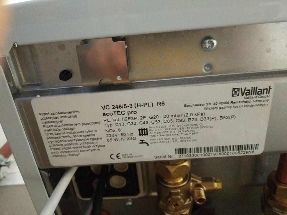

I podaj dokładny model kotła.

A wiec tak: Z pieca wychodzi miedź 22 , i tam jak na zdjęciu widzisz łączy się z pexem też tym  grubszym idzie w podłogę i w podłodze jest trójnik i jedno idzie do rozdzielacza ( tą 22 pexem ) , a jedna pętla pexem 16 idzie na tą drabinkę w łazience ( ok 3 mb) , a jeżeli chodzi o odległość piec-rozdzielacz to jest ok 3 mb.
Jeżeli chodzi o pętle za rozdzielaczem to fi 16 , długości pętli od 50-70 mb. Poniżej foto danych pieca.
Tak na szybko. Obawiam się, że dla dalszych propozycji ten Pex 22 (a dokładniej jego złączki) będzie przeszkodą.
Plan był taki, żeby w rizdziwlaczu wyeliminować grupę mieszającą i zasilać go bezpośrednio z kotła. Widzę że chyba są tam wszędzie śrubunki, to nie było by problemu połączyć zawór rury zasilającej z zaworem na belce górnej (pomijając TZM i pompę), a powroty są już połączone, tylko trzeba by zaślepić odejście na TZM.
Wtedy na kotle dobierasz krzywą grzewczą dla ogrzewania podłogowego.
Tylko nie wiem, czy w takim układzie (zasilanie rozdzielacza pex22) pompa w kotle da radę. Jeżeli jesteś sam w stanie dokonać takiej modyfikacji (albo jest ktoś kto zrobi to za "flaszkę" to można zaryzykować, a w razie problemów z przepływem wrócić do tego co jest i przygotować się na przeróbkę zgodnie ze sztuką.
I jeszcze taka uwaga, modyfikacja ta spowoduje, że drabinka w łazience będzie zasilana temperaturą podłogówki, czyli zapominamy o grzaniu, będzie to tylko suszarka.
Edytowane przez WojtuNie
W takim układzie jak teraz ta inst nie ma prawa działać i żadne proponowane przeróbki nie pomogą.
Są 2 wąskie gardła - zaw 3-D i PEX zasilający.

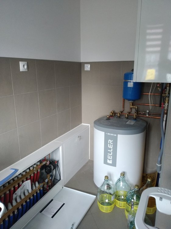

I jeszcze pytanie, czy rozdzielacz jest w tym samym pomieszczeniu co kocioł?
Chodzi o to, czy można pociągnąć do niego nowe rury, zapewne po ścianie, bo stare są w posadzce i nie ma możliwości ich wymienić bez demolki.
Tak - tak jak na zdjęciu to jest bardzo blisko ;) - kurde tylko po co ja kupowałem ten cały moduł do sterowania drugą pompką i ten zespół miejszający ( to pewnie z 600 zł :)
Czyli z tego co rozumię - najlepszym rozwiązaniem było by usunięcie tego zespołu mieszającego i bezpośrednio ogarniać to piecem - ale mamy pewność że to chodziło by lepiej ? , a pytanie czy moje zużycie gazu jest duże te 6.2 średnio kubika dziennie

Sądząc po zdjęciu to przeróbka nie była by duża i źle by to nie wyglądało.
Wg mnie to szybko i estetycznie wyszło by połączenie Cu 28.

Taki kocioł to i 300m2 pociągnie wprost, a nie takie 100m2
