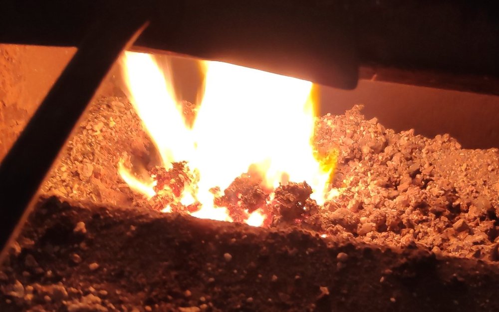

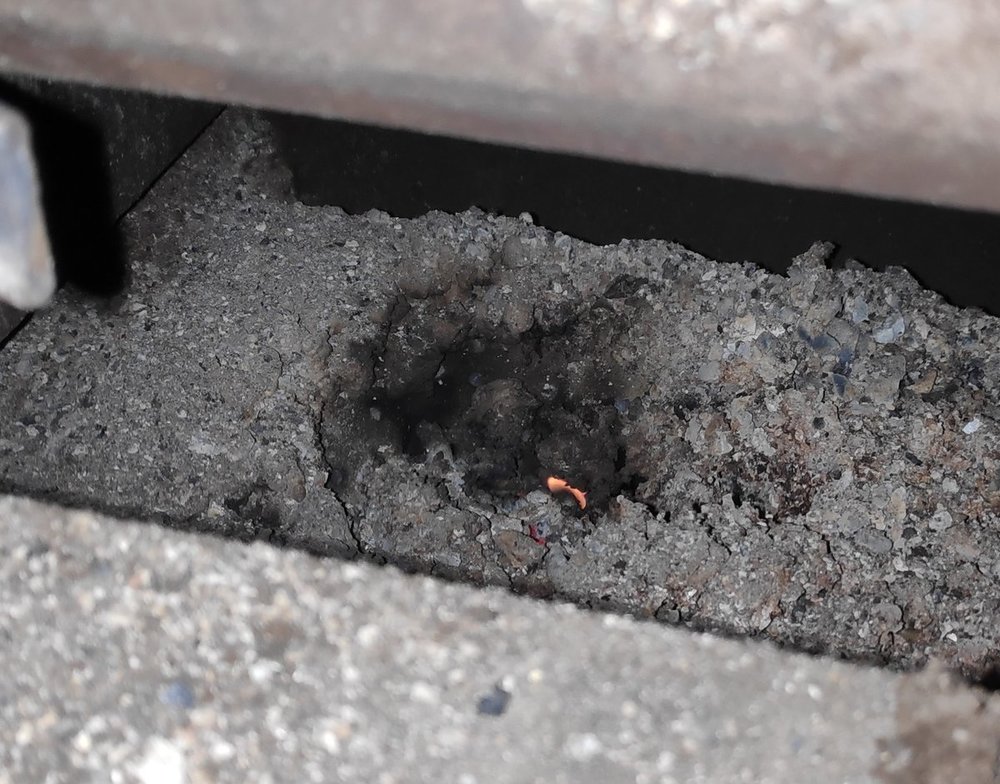

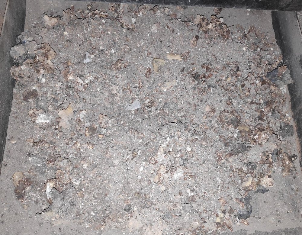

Cześć wszystkim.
Staram się ustawić Ojcu piec w domku jednorodzinnym, ale ciągle pojawiają się jakieś spieki etc.
Czy ktoś patrząc na zdjęcia może poradzić jakie ustawienia powinienem 'zmienić' i na jakie?
Piec: HEITZ EKO3-16 (16kW)
Ekogroszek: Sobianek Lew (Gold)
Ustawienia pieca:
Piec: 65*C
Woda i CO: 50*C
Moc nadmuchu: 35%
Praca podawanie: 12s
Praca przerwa w podawaniu: 70s
Nadzór podawanie co: 10 min
Spalanie wychodzi mniej więcej worek (25kg) na dwa dni.
Zdjecia płomienia w trybie praca, żaru w nadzorze i samego popiołu pod tym linkiem:
https://imgur.com/a/8J3ajni
Z góry dzięki za pomoc.

Czemu nie fuzzylogik ? Trochę mniej wiatru proponuje
Palenisko jest zapadniete. To zle. Kopiec powinien utrzymywac sie na 3 do 5 cm powyzej korony palnika. Podkrec recznie wegiel zeby wysokosc byla ok. Podmuchaj troche zeby wszystko sie dobrze rozrzarzylo i przelacz na automat. Zeby kopiec sie ponownie nie zapadal proponuje zmniejszyc nadmuch o np. 5%. I obserwowac.  Jezeli to nie pomoze zmniejszyc dodatkowo przerwe podawania..
W tej chwili ze wzgledu na zbyt niski kopiec duzo powietrza nie przechodzi przez zar a bokami. Wychladzajac przy tym kociol. I zwiekszajac zuzycie wegla.
