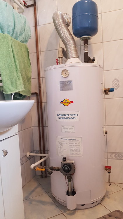

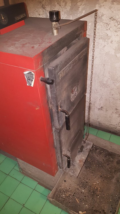

Jak to sie sprawdza? Teraz mam to rozwiązane tak ze dom ogrzewam zwykłym viadrusem na wegiel a w jednej z łazienek mam bojler gazowy 120litorw. Chce wymienic kociol na eko groszek bo dom z lat 70 i bede mial ocieplone tylko sciany w tym roku a instalacje mam na grubych rurkach i grzejnikach żeliwnych/ blaszanych wiec gaz raczej odpada.
Juz mam dobrany kociol sas solid 19kw i instalator proponuje wywalenie tego bojlera gazowego z lazienki a założenie do instalacji takiego zwyklego 140litrow i ew. Grzalke do tego w pywnicy. Chetnie bym to wywalił ze względu na estetykę lazienki i to ze bojler jest juz stary (2002rok)ale z drugiej strony mam rachunki 50-60zl za grzanie wody gazem i mnie nie insteresuje. Moze cos pomozecie?
140 litrowy bojler to około 3-5 kg węgla dziennie więcej. Celowo taki rozrzut, bo to zależy od  wielu czynników.
Dziekuje. Czyli nie ma to sensu.

Powitać. No okej, a jeśliby zastosować zasobnik z grzaniem gazowym na lato i wężownicą pod kocioł na sezon grzewczy? Uruchamiać (od CO) w programie czasowym? Jak to wygląda w praktyce, bo chodzi mi takie coś po głowie. Obecnie mam bojler 140 litrów grzany tylko z kotła i jeszcze jako ochrona zimnego powrotu. Znalazłem tylko firmy Ter.ica, ktoś ,coś ?
