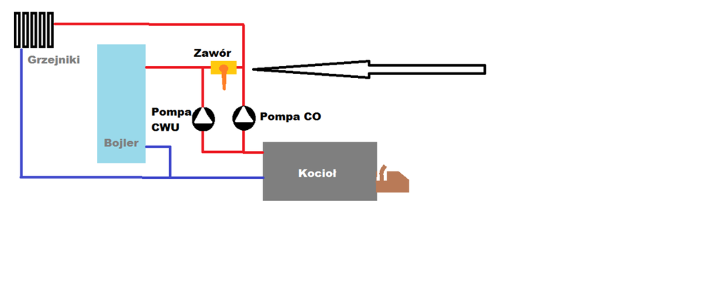

W takim razie, co proponujecie w pierwszej kolejności? Zawór 4d, czy może lepiej bufor?
Nr 1 bufor  jak chcesz mieć pełen komfort
Nr 2 sprzęgło
Nr 3 zawór 4 D
A czy nie najszybciej by było ( teraz tak tylko doraźnie) Na zasilaniu dać trójnik i wstawić pompę przewałową do powrotu. Podpiąć ja do tej pompy CO i niech obie  pracują w tym samym czasie.
Broń cię Boże  z tym 4d  Ja jesteś skłonny zainstalować bufor wydać któryś tysiąc to jak najbardziej ,jak nie to krótki obieg kotłowy i głowice termostatyczne na pozostale grzejniki .
Pytanie czy bufor się sprawdzi przy tej pojemności układu? Duże żeliwne grzejniki i grube rury. Gdy wychłodzi się układ i włączy pompę to zanim ogrzeje całą instalacje szybko wychłodzi bufor dobrze myślę?
Sprawa termostatów też problem przy starych żeliwnych grzejnikach. Powoli robię remont poszczególnych pomieszczeń i wtedy wszystko nowe, okna, grzejniki itp. ale to małymi krokami. Na razie dwa z 14 grzejników są nowe alu z termostatami.
W chwili obecnej moja instalacja wygląda tak:
Co myślicie o miejscu, gdzie zamontowany jest zwykły zawór? Można by zautomatyzować go, żeby mieszał zasilanie z powrotem lub wstawić tam zawór 3D?
To miejsce raczej odpada, ale niech się mądrzejsi wypowiedzą...
Na te chwile jeszcze bym doraźnie kombinował tak. Może coś z tego wyjdzie.
Włącz pompę CWU na stałe, a moc kotła tak dobierz żeby się nie wygaszał. Płynność w instalacji + wł pompa CWU powinna ustabilizować pracę kotła. Myślę, że powinien wtedy zejść z mocą i pracować na minimum. Jeżeli to Ci się uda, to sprawdź jak wygląda kocioł w środku na minimalnej pracy palnika po jednym dniu.
P. S.
Przemyślałem... Będzie lipa, bo na grzejniki będzie szło tyle ile będzie na kotle. Nie ma jak obniżyć teraz tej temp.
Edytowane przez Trener40
Ja bym dał na jakiś czas pompę CWU jako pompę krótkiego obiegu. I niech chodzi cały czas powyżej progu. W sterowniku tylko przełożyć z CWU na wyjście dodatkowe pompy. I aktywować w sterowniku
I zobaczyć co będzie. Oczywiście ostrożnie z wodą użytkową
