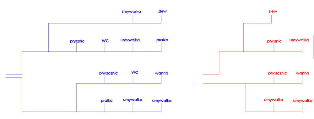

Witam planuje instalacje trójnikową wody w domu na pex-ach. Prosił bym o pomoc w dobraniu przekrojów. Poniżej rysunek z schematycznie pokazanymi obiorami po kolei jak będzie łączone. Do każdego z odbiorów planowałem pexa 16. po przyłączeniu 2 odbiorów pexa 20. Jednak nie wiem co dalej czy po przyłączeniu odbioru odrazu przechodzić na pexa 25?

Prysznice standardowe, czy deszczownice? Jakie ciśnienie w sieci wodociągowej?
Ciśnienia nie mam podanego w warunkach z wodociągów. A prysznice raczej do gorszego wypadku(gorszym przypadkiem jest deszczownica?) bo nigdy nie wiadomo czy się nie zmieni prysznica za kilka lat a instalacji raczej już nie.

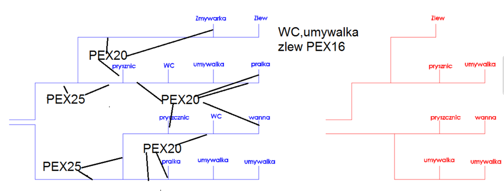

Tu nie ma co kombinować - do pralki, zmywarki, prysznica i wanny potrzeba PEX20 lub nawet więcej a umywalki , zlewy i WC to na PEX16.
To w miare wiem. Bardziej chodzi mi o to łącze pexa 20 z 20 albo 20z 16 i dalej w stronę kotłowni jakim pexem? później z kolejną rurką i jakim pexem? Każde połączenie przekrój większe czy jak?

Do prysznica dałbym DN20, czyli PEX26- Jak autor pisze, kiedyś może mu przyjść do głowy montaż deszczownicy albo kabiny z hydromasażem ;)

Nie stopniujesz bo nie wszystkie odbiorniki idą na raz. Tam gdzie ma być grubo - dajesz grubo, gdzie cienkie odnogi to cienkie. Tylko żebyś po 16tce nie dawał nagle 20tki.
Jak wychodzisz to albo 2x25, lub 1x grubsza i rozdzielasz na 2 cieńsze - bo w końcu ktoś jednocześnie może korzystać z łazienki na dole i na górze, ale wątpie, żeby ktoś mył zęby jak Ty będziesz się kąpać a żona będzie się załatwiać w jednej łazience :D
Z ciepłą wodą tak samo czy nie warto dawać nigdzie więcej niż 16?
Tak samo z CW, jak dasz dwie różne średnice do baterii to mogą być kłopoty z ustawieniem zadanej temperatury wody na wylewce baterii.
