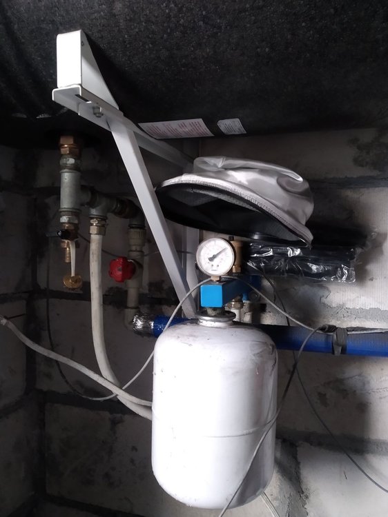

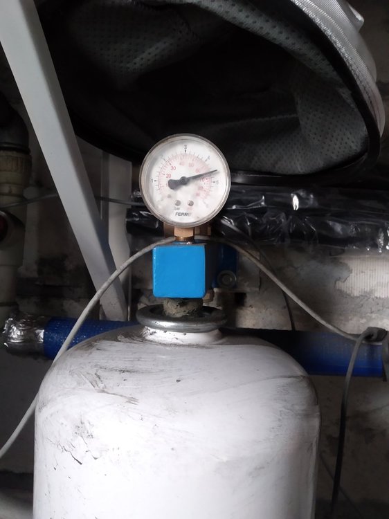

Witam. Będąc w kotłowni usłyszałem  kapiącą wodę. Ciekło z  zaworu który jest za zegarem. Skala na zegarze poszła na maxa. Zakręciłem zasilanie wody upuściłem ciepłej wody z kranu także że ciśnienie spadło do zera, ponownie odkręciłem zasilanie i ciśnienie zatrzymało się na 4.5.
Co robić? Czy trzeba dmuchnąć powietrza w naczynie?
Edytowane przez andrejus17
Trzeba. I sprawdzić, czy membrana nie przepuszcza.
Albo wentyl - prędzej wentyl.
Aby sprawdzić membranę wystarczy wcisnąć wentyl - leci woda to uszkodzona membrana - naczynie do wymiany,
nie ma wody to za małe ciśnienie.
Trzeba  na zimnym bojlerze odciąć wodę do bojlera na zasilaniu, odkręcić kran od CW
i przy odkręconym kranie ustawić w naczyniu ciśnienie ok 4bar.
