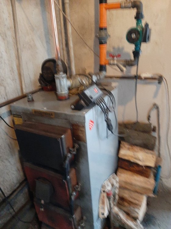

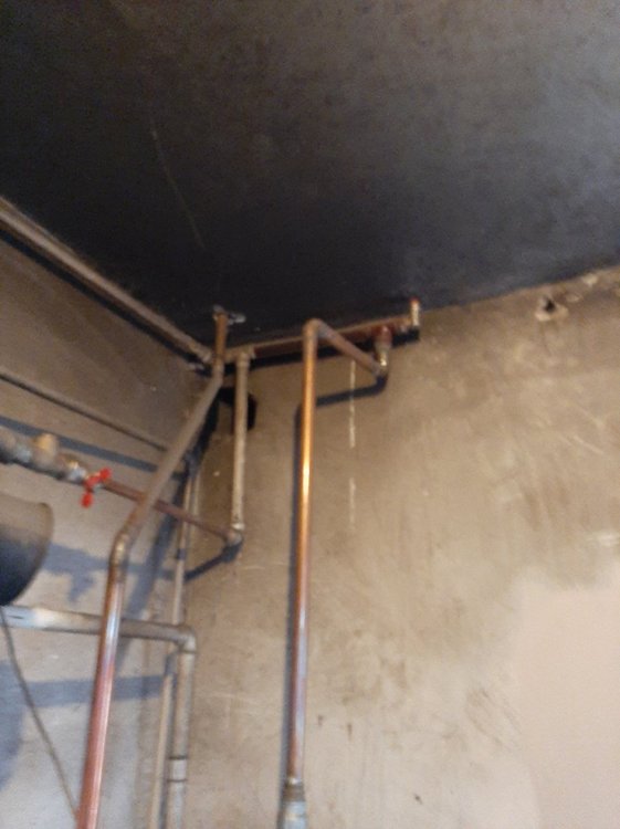

Witam.Mam pewien problem gdyż wydaje mi się że pompa ma co jakis czas powietrze w sobie.Czy to jest normalne czy efekt kawitacja a jak tak jak to obejść bo mam wrażenie że przez to spada mi ciśnienie w układzie a co za tym idzie nie dogrzewa mi ostatnich grzejników(dla proby zamknalem na.chwile zawor nad pompka na obejsciu i tskiego odglosu powietrza czy bombelkow nie bylo slychac)Jak recznie odpowietrze pompke slysze powietrze ale przez jakis czas jest spokoj.Na zimnej wodzie tego nie ma i pompka chodzi plynnie.Dodaje zdjęcia z mojej instalacji.Nie wiem czy to jest ogrzewanie grawitacyjne czy etażowe ale jest pompka a rury idą gorą.Jeden grzejnik jest na tym samym poziomie co piec a reszta grzejników wyżej  o jakieś 40-50cm

Sprawdź filtr siatkowy, jest pod tę dużą nakrętką koło dolnego zaworu odcinającego pompę. Tylko najpierw zakręć oba czerwone zawory żebyś nie stracił wody z układu. Pozdrawiam Hermogenes
Dla tak małej pompy kawitacja nie powinna powstawać, jak masz wątpliwości to przykręć o 1/2 lub trochę więcej zawór za pompą i niech pompa pracuje, jak się zapowietrzy to nie jest to kawitacja, tylko lokalne podgotowanie wody na kotle, powodujące powstanie gazów w wodzie, którą pompuje pompa.
Rozumiem a jak mogę to wyeliminować?
Najpierw wyklucz tą kawitację, tak jak ci napisałem a podgotowanie lokalne to ciężko ot tak wykluczyć - ono zależy od konstrukcji kotła, sposobu palenia czy prędkości przepływu wody przez kocioł.
Ponadto nie masz podłączonego wprost do kotła naczynia przelewowego, które odpowietrza układ i zapewnia bezpieczną pracę kotła.
Ma...pionowa rura od trójnika na kotle i potem po skosie przez sufit wyżej do naczynia.

@bomba1982 Palisz drewnem, a ono spala się bardziej intensywnie niż węgiel, więc kocioł może podgotowywać, posłuchaj rad kolegów i przerób podejście do naczynia przelewowego.

Fakt - zwracam honor, wina ekranu 5"
Naczynie mam piętro wyżej.Ciezko ogólnie palić drewnem stabilnie bo raz układam ciasno raz mam inny gatunek raz cieplej raz chłodniej a przy 60 na piecu właśnie słychać podgotowywanie i powietrze w pompce
