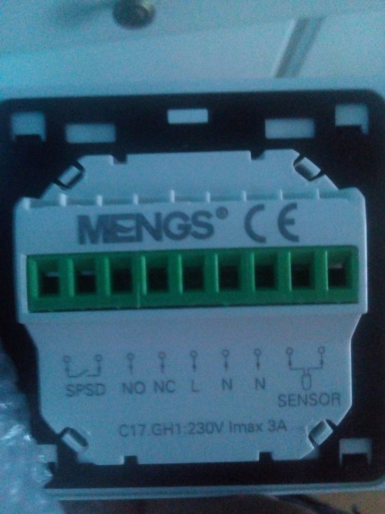

Witam,
Kupiłem termostat na allegro z dziwnymi dla mnie oznaczeniami. W instrukcji jest napisane "podłączyć zgodnie ze schematem na urządzeniu". Bardzo proszę o pomoc, nie wyrabiam już na pellet, a nie mogę ustawić pieca w automatyce bo ciągle jest coś nie tak.

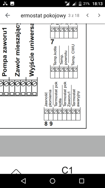

Termostat podlaczasz pod wejscie 13 w sterowniku .A w termostacie musisz znależć beznapieciowe wyjscie które w zaleznosci od stanu termostatu zwiera i rozwiera styki .Oczywiscie musisz aktywować termostat w menu serwisowym sterownika a pózniej  ustawić o ile chcesz obnizyć temp na instalację .Mozesz też ustawić  "stop pompy od termostatu " ale tego nie polecam ,bo nie uważam  tego za dobre rozwiazanie .W sumie to mam u siebie podlaczony termostat i obniżenie o 3 stopnie ,ale zwykle tak mam ustawioną  temp zadaną na instalację ze jeszcze nigdy nie zadziałał  ,bo w domu praktycznie stala  temp 22,5 stopnia.Takze na jakieś wyrażne zmniejszenie spalania po podlaczeniu termostatu nie licz ,bo tu zadna "automatyka " nie pomoże . Bardziej istotne jest jak masz ustawiony kocioł i jaką temp ustawiasz na instalacje .Zadana kotła 70 z histerezą 15 stopni i tu nic lepszego nie wymyslisz .Jak "jedziesz " z  temp. na instalację rzędu 45 i wiecej stopni ,to raczej na małe spalanie bym nie liczył ,bo kocioł bedzie sie odpalał co pól godziny  .Ja "jadę " zwykle na 31 do 33 stopni  i odpala się co ok 2 godziny .Spalanie ok  13 kg doba ,ale ogrzewam maly dom o powierzchni ok 95m2 .Mniej się tym 25 kw potworem  już nie da spalić ,ale przy 13 kg/doba  grzechem bylo by  narzekać ,wiec nie narzekam

Dzięki za odpowiedź, ale nie mam pojęcia w które gniazdo termostatu się wpiąć, w piecu są dwa wejścia na kabel, mają być podpięte oba czy jeden obojętnie który?

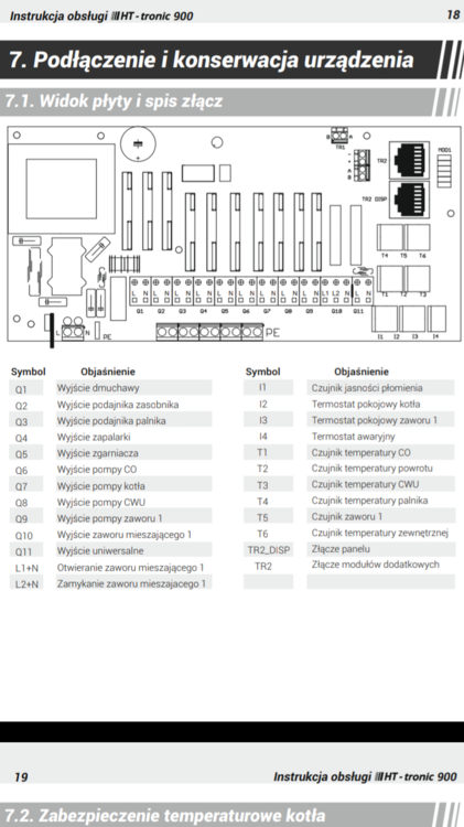

odpowiednie wyjscie z termostatu podłaczasz tam gdzie masz opis "termostat pokojowy zaworu 1 "  a tu opis z instrukcji  Uwaga!!!-Do pracy z regulatorem wymagany jest termostat, który rozwiera styki gdy temperatura w pomieszczeniu została osiągnięta,a zwiera gdy temperatura jest niższa niż ta ustawiona na termostacie
Fajnie, dzięki, ale cały temat założyłem tylko po to żeby się dowiedzieć gdzie jest to "odpowiednie wyjście" w termostacie. Po to też dodałem zdjęcie termostatu, żeby ktoś napisał oznaczenia w które się wpiąć. To co piszesz nic mi nie pomaga

Styk to prawdopodobnie pod spsd (moze jest konfigurowalny NO/NC jesli nie to logika jest odwrocona, trzeba pokombinowac)
Jesli nie masz instrukcji to potrzebny multimetr (miernik), masz?
W instrukcji jest tylko "podłączyć według schematu na urządzeniu". Metodą prób i błędów zadziałało pod SPSD.

Chyba nie do końca rozumiesz jak działa termostat z tym kotlem i jego sterownikiem .Termostat w tym sterowniku może tylko i wyłacznie obniżyć lub podnieść temp czynnika na instalację ,albo wlaczyć lub wyłaczyć pompę CO i to jest wszystko co może zrobić .Termostat w żaden inny sposób nie  steruje parametrami ani pracą kotła .W "kotlach na dotację " z tym sterownikiem ,nie ma nawet  tak przydatnej funkcji jaką mają wszystkie inne kotly na pellet ,czyli mozliwosci wyłączenia kotła od termostatu ,ot taki "bonus " zeby kocioł nie zgnił za szybko ,co podobno ma mu zapewnić minimum 25 lat żywotnosci
