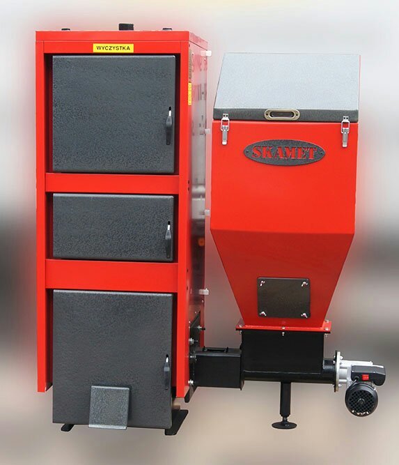

Witam ponownie jako, że mało informacji jest w sieci o tych kotłach to napisze kilka słów jako szczęśliwy posiadacz w/w kotła.
Po długich namysłach wymianie kilkunastu a może i kilkudziesięciu e-maili z sprzedawcą, rozmowami z użytkownikami tego kotła(numery podał sprzedawca) w końcu zdecydowałem się na zakup.
PLUSY:
-możliwość dowolnej konfiguracji wejść-wyjść ich średnicy, wyjścia czopucha jego kształtu itd.
-Kocioł dotarł tak jak było w umowie w ciągu dwóch tygodni, transportem producenta autem z windą i paleciakiem.
-pierwsze wrażenie kocioł wykonany bardzo solidnie, spawy ładne równe żadnych glutów itp.Gwarancja na BLACHĘ 5 LAT i zero obwarowań na temat min. temp kotła i powrotu.
-palnik Batory 10 i przekładnia z jaką współpracuje są bardzo ciche, najbardziej obawiałem się hałasu w nocy bo kotłownia jest za ściana sypialni ale jeszcze ani razu hałas podajnika nas nie obudził
-w kompecie z kotłem otrzymałem dwa zawirowywacze spalin które skutecznie działają obniżając temp. która idzie w komin
- sterownik można sobie wybrać ja zdecydowałem się na Bruli ale to kwestia indywidualna jeden woli córkę drugi teściową :D
-ruszt dodatkowy to kilka sztuk ruszt żeliwnych
Minusy:
- noga-stopa pod podajnikiem mogłaby być trochę dłuższa, jest ograniczone pole ustawienia kotła
- kocioł został wykonany zgodnie z moją specyfikacją ale umiejscowienie wyjścia do spuszczania wody zostało wykonane w takim miejscu, że miałem wybór albo montuje zawór do spuszczania wody albo wentylator, wentylatora na drugą stone nie można było przełożyć bo tam z kolei umiejscowiony został powrót. Niby szczegół ale jak ma się wszystko zaplanowane i złączki, kolanka  itp. kupione pod konkretny projekt to trochę mi to skomplikowało montaż.
- czopuch jest dostarczany nie przymocowany do kotła i do jego obsadzenia potrzeba silikonu wysokotemperaturowego którego akurat ktoś może nie mieć pod ręką
- za mała szuflada na popiół, przy spalaniu około 17 kg. ekogroszku Jaret na dobe trzeba ją opróżniać co dwie doby
To chyba wszystko minusy jakieś sa ale to szczegóły, które jakoś zbytnio nie rzutują na całokształt

Dziękuję za obiektywną opinię i wszystkie uwagi, dzięki temu wiadomo nad czym trzeba popracować.
- noga-stopa pod podajnikiem mogłaby być trochę dłuższa, jest ograniczone pole ustawienia kotła - zwróciłem na to uwagę producentowi żeby była większa możliwość regulacji
- kocioł został wykonany zgodnie z moją specyfikacją ale umiejscowienie wyjścia do spuszczania wody zostało wykonane w takim miejscu, że miałem wybór albo montuje zawór do spuszczania wody albo wentylator, wentylatora na drugą stone nie można było przełożyć bo tam z kolei umiejscowiony został powrót - to niestety przeoczono na produkcji bo zwykle nie robi się powrotu od strony zasobnika, a u nich nie montują wentylatora przed wysyłką, niestety nikt nie pomyślał, żeby go chociaż przyłożyć tam, gdzie ma być zamontowany
- czopuch jest dostarczany nie przymocowany do kotła i do jego obsadzenia potrzeba silikonu wysokotemperaturowego którego akurat ktoś może nie mieć pod ręką - w tym przypadku czopuch był trochę nietypowy i dlatego nie był zamontowany, zwykle jest, chyba, że ma wystawać poza obrys kotła [i palety] wtedy ze względów transportowych nie może być zamontowany
- za mała szuflada na popiół, przy spalaniu około 17 kg. ekogroszku Jaret na dobe trzeba ją opróżniać co dwie doby - po zgłoszeniu została zaprojektowana nowa, większa i takie już są stosowane
Co do sterownika z Brulim trochę zabawy z ustawianiem jest dlatego większość wybiera inne sterowniki - najczęściej SPP, Scorpion.
