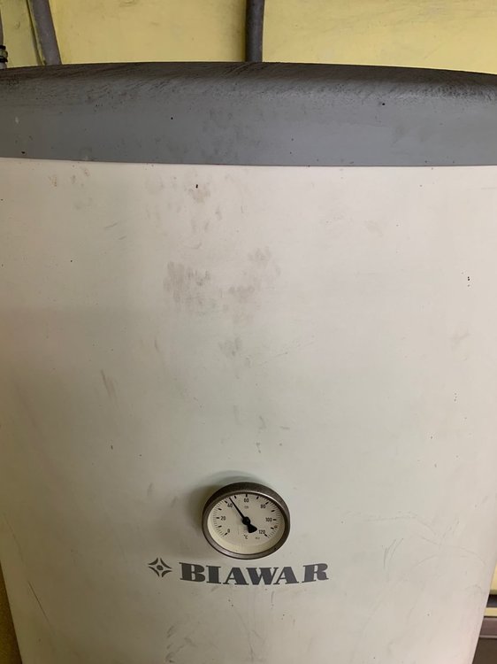

Szanowni forumowicze
Bardzo dziękuję za Wasze dotychczasowe porady. Rzeczywiście czyszczenie pierścienia, kolana i palnika retortowego pomogło i piec znowu spala węgiel w  całości
Zwracam się do Was z kolejną prośbą o poradę. Chodzi o gwałtowne spadki temp. na grzejnikach. Stało się to w tym momencie jak profilaktycznie ruszyłem wszystkie zawory kulowe tam i z powrotem, żeby się nie zastały. Jednocześnie woda użytkowa w kranach zrobiła się bardzo gorąca, więc obniżyłem w nastawach użytkownika temp. zbiornika CWU z 42 na 37 stopni, ale to nie pomogło, bo w zbiorniku jest 42 stopnie w (załączniku zdjęcia). Pompa CWU jest cały czas gorąca na natomiast pompa CO zbyt rzadko i zbyt krótko się załącza przez co mam takie skoki temp. na grzejnikach i chłód w mieszkaniu.
Z góry dziękuję za pomocne rady
Krzysztof /  ELEKTROMET EKO-KWP 38 ns

Dobry wieczór
Większość zaworów to kulowe, więc jak je ruszyłem to siłą rzeczy musiałem ustawić je  w tym miejscu w którym wcześniej były czyli otwarte. Termostaty w pomieszczeniach sterowane są ręcznie i nie ma tu żadnej automatyki. Temperatura w pomieszczeniach wynosi 19-20 stopni. Przedtem  po odkręceniu termostatów  mogłem regulować nimi temperaturę ręcznie, a teraz to wszystko, co mogę uzyskać jeśli pompa CO pracuje w kratkę. Jak jest praca kotła w trybie automatycznym to pompa przez większość czasu przełącza się na CWU jak na zdjęciu w moim poprzednim poście. Za rzadko i za krótko przełącza się na CO (naturalnie pompy CWU i CO działają naprzemiennie nigdy jednocześnie) . Natomiast po przełączeniu przyciskiem "mode" na tryb ręczny i z powrotem na automatyczny natychmiast  uruchamia się pompa CO co jest od razu temperaturowo wyczuwalne na pompie CO i na grzejnikach (są gorące).
W załączniku zdjęcia obydwu pomp wraz zaworami
Pozdrowienia

Polecał bym sprawdzenie czy nie wysunął się czujnik temperatury z bojlera. Na pierwszy rzut oka może się wydawać OK ale jak jest za płytko włożony w rurkę to będzie raportował za niską temperaturę i zmuszał sterownik do grzania bojlera bez przerwy. Dosuń go do końca. A jak masz duży bojler to możliwe że są dwie tulejki na czujnik temperatury, jedna niżej druga wyżej. U siebie przeniosłem do tej wyższej i lepiej to działa, tzn szybciej nagrzewa cwu i rzadziej musi bojler dogrzewać. Dolna pozycja to pewnie wtedy gdy potrzeba bardzo dużo ciepłej wody grzać.
Tak rzeczywiście czujnik się wysunął i stąd były te problemy.
Bardzo dziękuję za trafną diagnozę. Bardzo dziękuję również wszystkim pozostałym kolegom za cenne rady i pozdrawiam serdecznie
