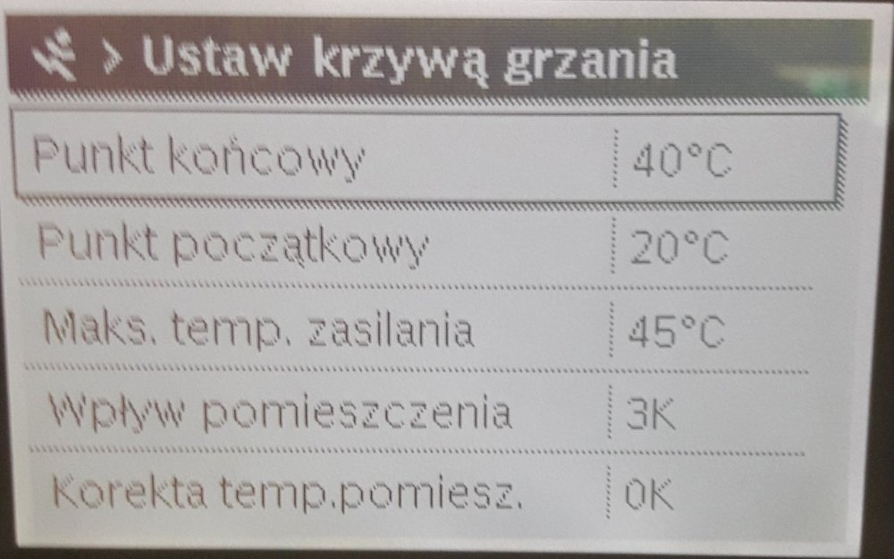

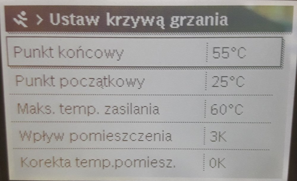

Z tego co pisałeś, masz pogodówke, a więc czemu jej nie użyjesz? Po wyborze krzywej grzewczej kocioł sam będzie ustalał temperaturę wyjścia.
Czyli w ustawieniach za bardzo nic nie zmienię jeżeli kocioł sam ustali sobie temperaturę wody w stosunku do temp zewnętrznej? Powiem szczerze, że trochę niepokoi mnie to spalanie... Ostatnia doba temp -1/3 i poszło 9,7m3 gazu. Wewnątrz temp podłogówki 21st, grzejniki 20, oba obiegi z obniżeniem na noc o 1st.
Aktualnie sam ustawiasz temperaturę i kocioł idzie całą dobę, czy masz termostat on/off?

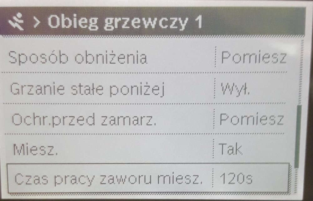

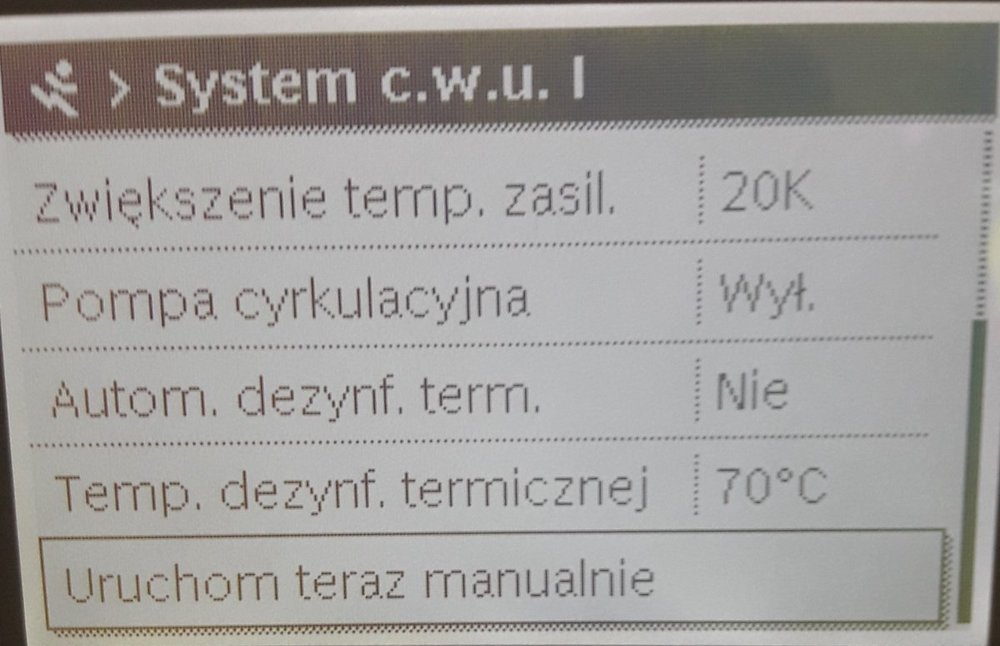

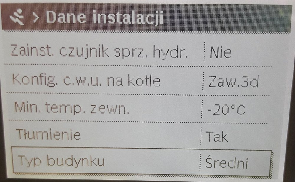

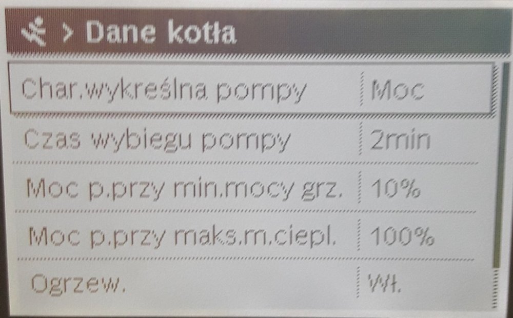

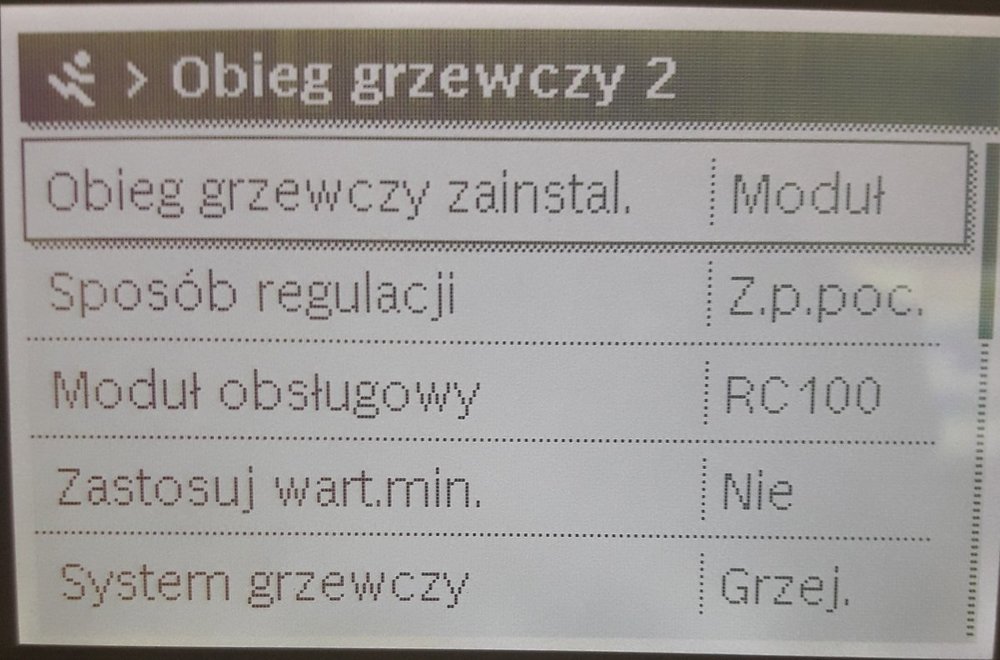

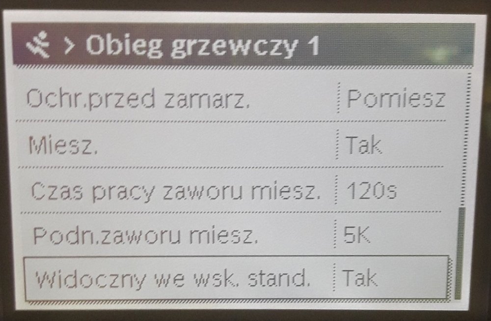

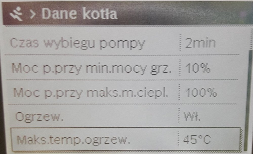

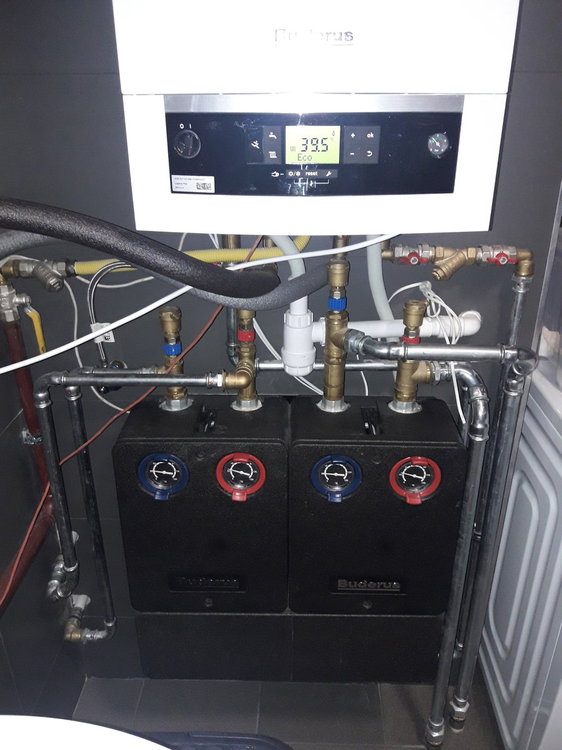

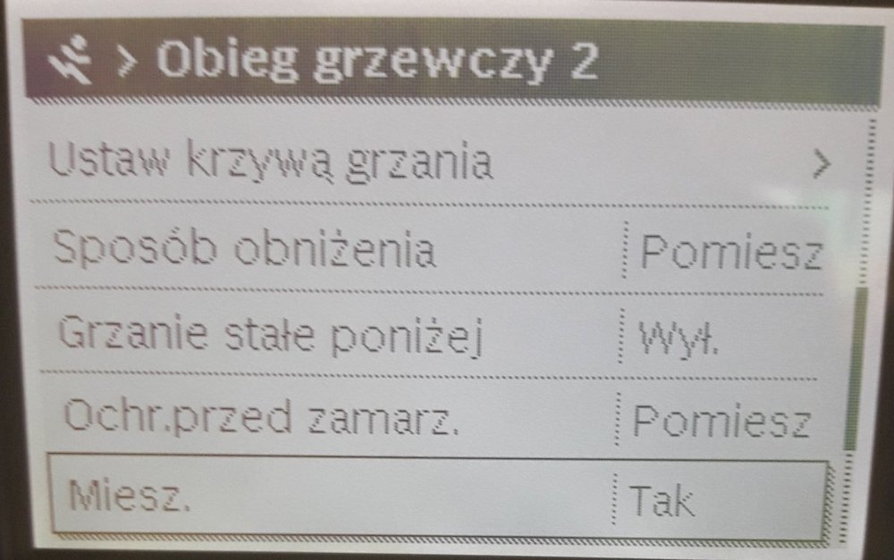

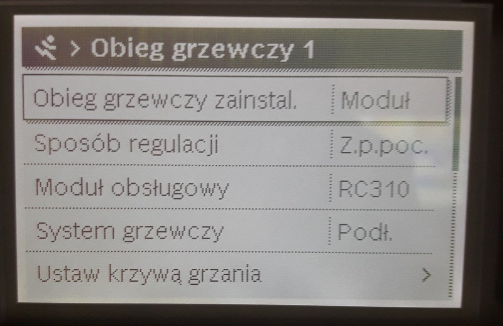

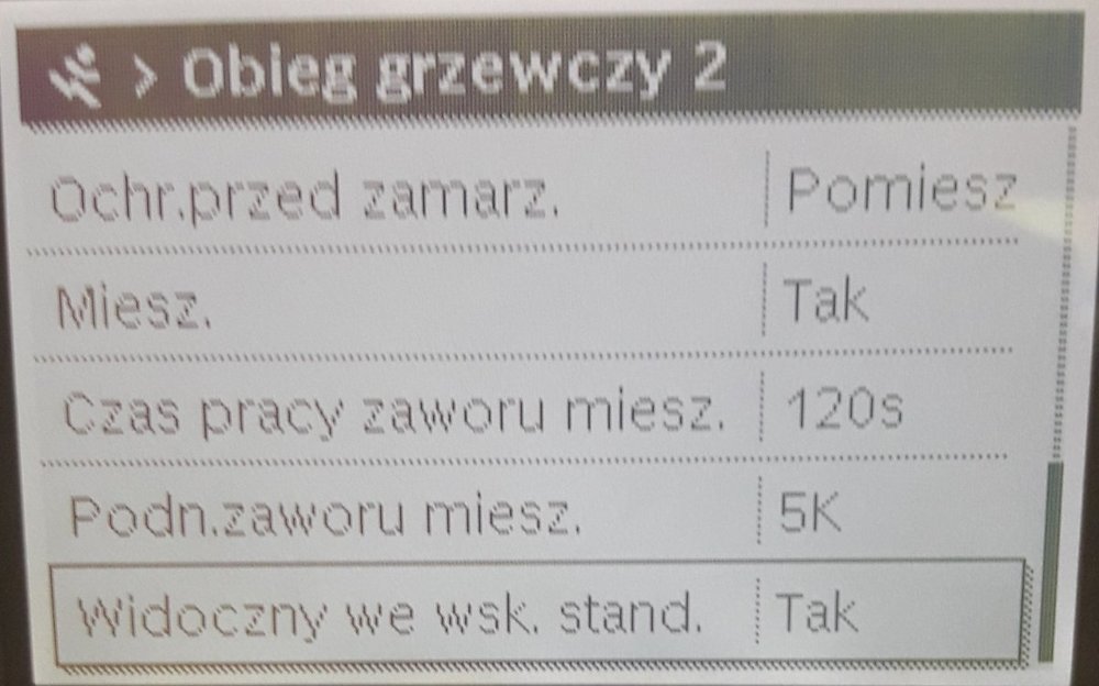

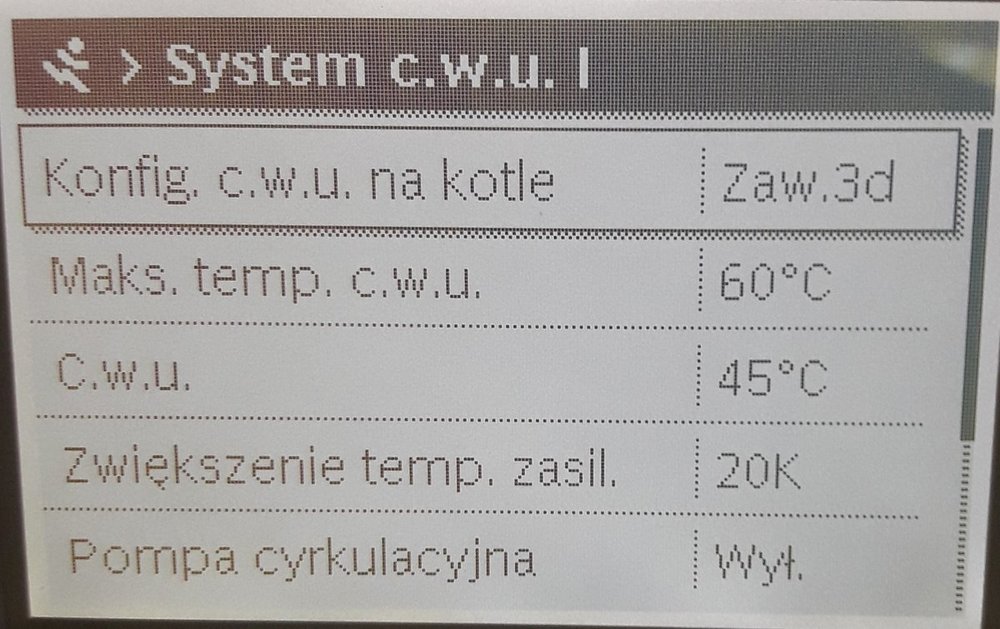

Nie ma termostatu i chodzi całą dobę tzn nie bez przerwy bo dobowo ma 15-20 startów palnika- czy to jest dobrze, to nie wiem... Dzisiaj zrobię zdjęcia zestawu oraz ustawienia i może znajdzie się jakiś mały szczegół który pomógłby zmniejszyć spalanie o chaciaż 10%...
I tak to właśnie wygląda, przypomnę: 180m2, dwa obiegi jak widać na zdjęciu, grzejniki 75m2 (w tym garaż 35m2 ustawiony termostat na *) pozostałe 105m@ podłogówka. Da się coś poprawić w ustawieniach?
I jak, da się jeszcze coś "polepszyć" w ustawieniach?
Masz problem z dogrzaniem pomieszczeń lub pomieszczenia się przegrzewają? Jeśli takie problemy nie występują według mnie jest ok.
Powiedz jeszcze, czy to jest twój pierwszy sezon? Jeśli tak to normalne, że spalanie będzie troszkę większe.
Edytowane przez Denddalf
Temperatura jest OK i jest to pierwszy rok grzewczy także jak nie jest źle to w porządku. Sąsiad ma domek 140m2 ten sam rozkład (podłogówka i grzejniki) i ma spalanie ok 5m3 i też pierwszy rok mieszkania tylko, że zaczął budowę w maju a 2 miesiące temu się wprowadził i stąd moje pytanie o ustawienia... Mój stał 5 lat w tym 3 lata zamknięty no i rok z tynkami i posadzką. Jest jeszcze jedna różnica- codziennie wynosi pojemniki z wodą z urządzenia od wilgoci... Może to jest przyczyną takiego a nie innego spalania- nie wygrzany dom.
Musisz często wierzyć, zakup osuszacz powietrza, jeśli będziesz miał dużo wilgotność w domu może pojawić się grzyb. Gdy jest wilgotno też trzeba więcej grzać, więc idzie więcej gazu. Na razie bym się nie przejmował spalaniem.
