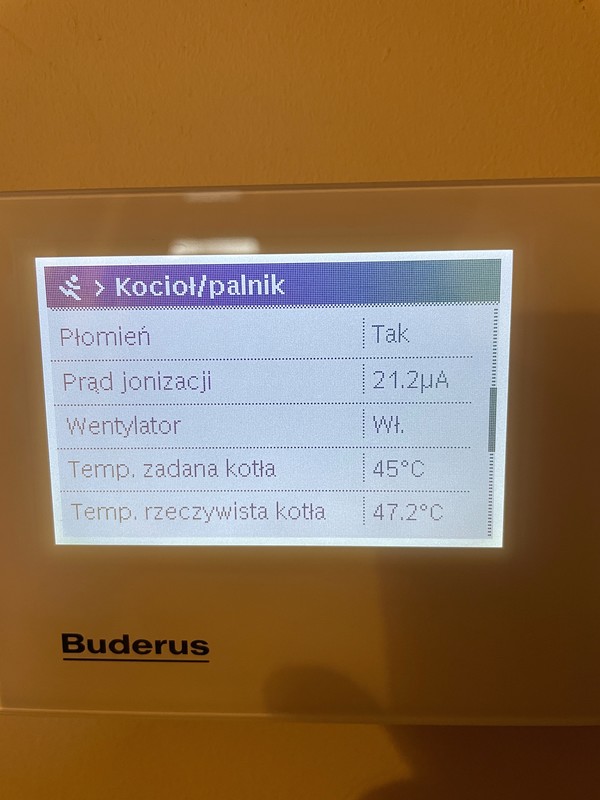

  1. Styropian na ścianie 15cm. Na stropie nie ma styropianu jest wełna. Na podłodze też jest styropian (nie wiem ile).Grzejniki aluminiowe. Grzejniki są ciepłe od góry do dołu. Nie ma termostatów na grzejnikach, odkręcone na maksa. Wcześniej było palone węglem (piec tzw. Śmieciuch) Na poprzednich ustawieniach zużycie gazu było około 14/15 metrów przy mrozach sięgających -15 w nocy.
  2. Zwiększyłem o 2 (z 5 na 7). Na piecu pokazuje między 47,5 a 50. Przez dobę na takich ustawieniach wciągnęło 15 metrów przy temperaturze 0/+1. To wcześniej miałem lepsze wyniki bo około 11/12. Niestety nie pamiętam jakie były ustawienia serwisowe dlatego, że nie ja je ustawiałem. Nie mieszkam na codzień w domu, dom jest rodziców. Ja poprawiam ustawienia po ostatnich zmianach serwisanta, który ustawił tak, że pobór gazu skończył się na 19 metrach w podobnych temperaturach. Zastanawiam się czy nie zrobić testu opartego na temperaturze pokojowej. Najgorsze jest to, że taki pobór gazu występuje przy temperaturze plusowej na dworzu a w domu temp zadana to 19 a temp obniżenia 17.5.

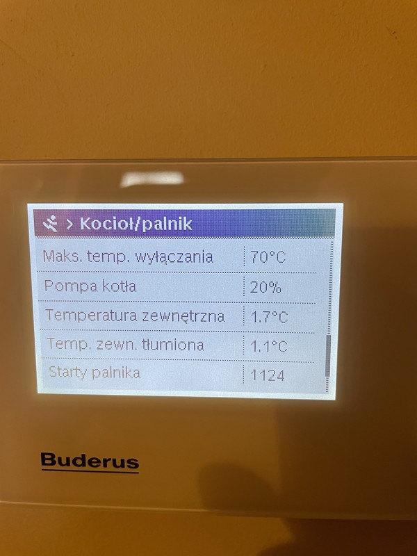

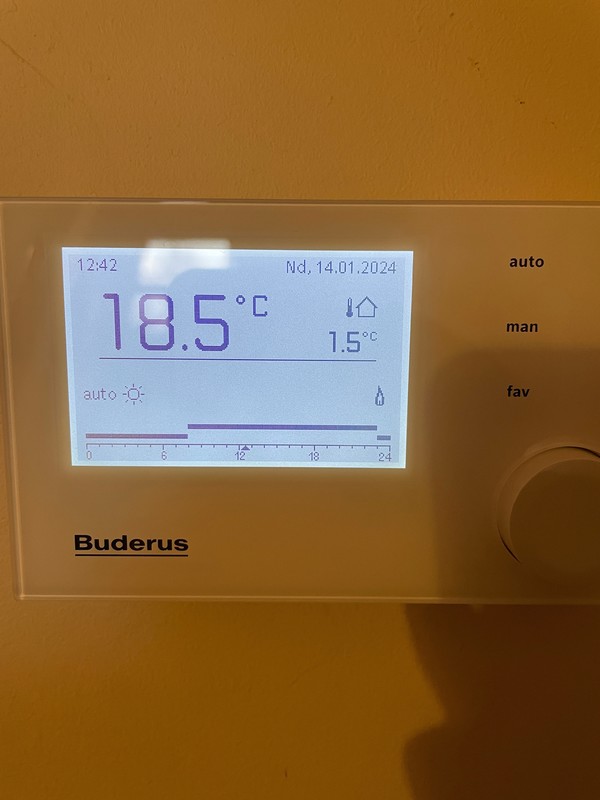

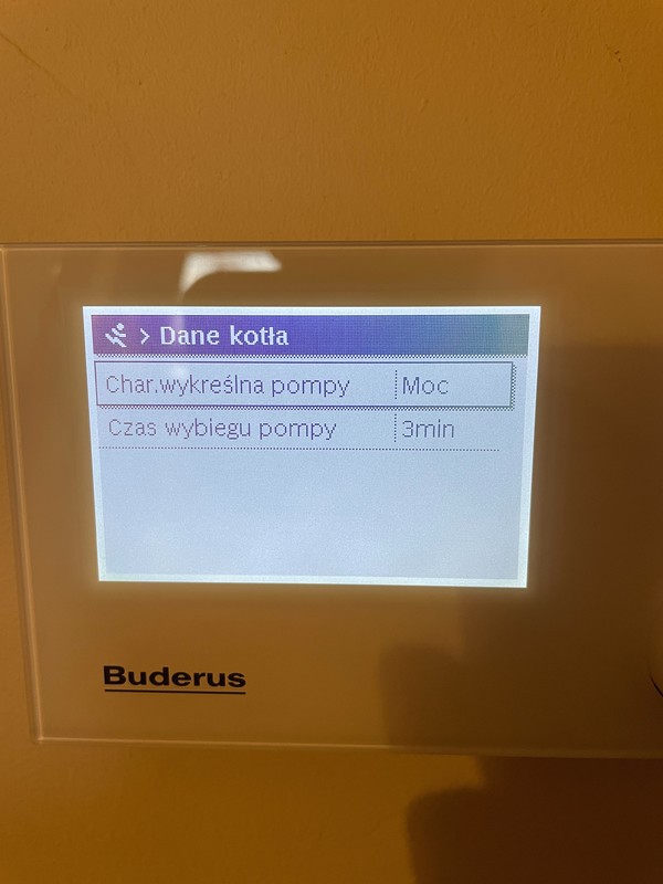

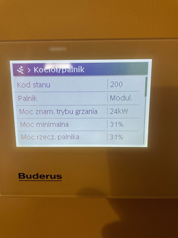

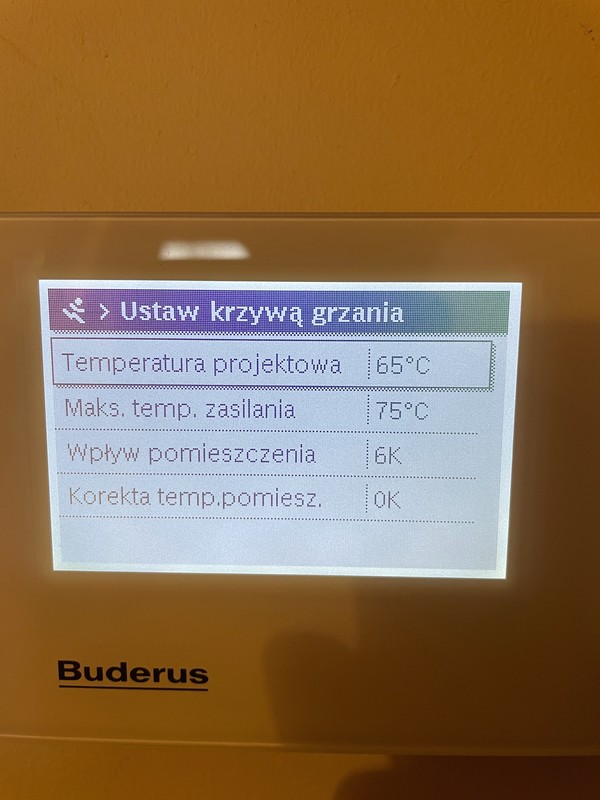

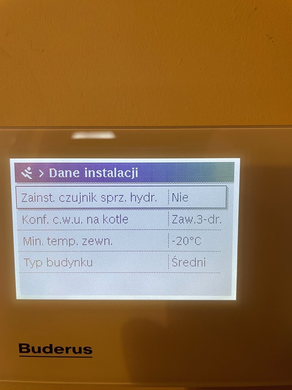

  3. Ok, dzięki za odpowiedź. Zmieniłem wpływ na pomieszczenie. Ale po osiągnięciu temperatury (19c) od 1h piec dalej działa, nie wyłącza się.
  4. Witam Mam pewien problem z ustawieniami, piec posiadam od listopada 2023. Wydaje mi się, że zużycie gazu jest dość duże. Po kolei: Piec: Buderus gb072-24kw Budynek: 170-180m, ocieplony, (lata 2000) Ogrzewanie: grzejnikowe Ostatnio zużycie gazu przy temperaturach zewnętrznych -1 (w nocy), +2 (w dzień) zużycie gazu jest około 14/15 m3. Ustawienia: od PN do PT - od 6-8 (19c)tz/ 8-16 (17c)to / 16-23 (19c)tz SB/ND - 8-23 (19c)tz* / 23-8(17c) to** *temperatura zadana, **temperatura obniżenia Co się dzieje: Temperatura nie osiąga temp. zadanej. Czyli jak mamy ustawioną na 19c to piec grzeje i od 4h stoi na 18,5c i nie może dobic tych 0,5c. Czyli p0iec w ogóle się nie wyłącza tylko cały czas działa. Poniżej załączam zdjęcia - zastosowane ustawienia, proszę o wskazówki co zmienić, co poprawić. Z góry przepraszam ale jestem w tym temacie totalnie zielony, zgłębiam wiedzę z tego forum ale gdzieś z tymi ustawieniami się gubię.
