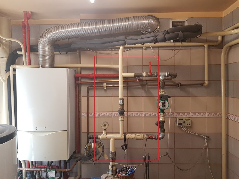

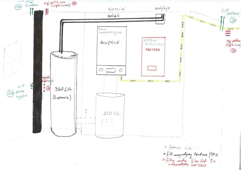

  1. Witam szanowne grono specjalistów ds instalacji, Chciałem jako inwestor prosić o pomoc w kwestii nowego pieca kondensacyjnego jaki planuje zakupić. Po długich i ciężkich dylematach i wyborem pomiędzy Bosch Condens GC9000iW, Viesmann Vitodens, Vaillant 256/7 Exclusive), ale najprawdopodobniej wybór padnie na Buderus, tylko jeszcze nie wiem czy GB072 czy GB192. Ale najprawdopodobniej na ten drugi. W załączeniu pozwalam sobie przesłać zdjęcie kotłowni (nie przerażać się proszę), oraz mój koncept z naniesionymi na czerwono i zielono c.w.u. i c.o. Z tego co prześledziłem rury obecnej instalacji, można byłby wyodrębnić 2 obiegi, żeby poddasze miało swój regulator, parter swój regulator. Wersje, żeby to zrobić są chyba tylko 2 : Temat 1 a/ za pomocą sprzęgła/rozdzielacza + 2 zestawów pomp , koszt wyceniony na 5-6 tyś zł b/ za pomocą elektro zaworu (zaworu elektrycznego) + dodatkowych regulatorów, koszt oscyluje w granicach 2x 500 zł elektozawór + 2xregulatory. W 1 tyś zł pewnie bym się zamknął. c/ wersja 3 , nie robić nic tylko zaufać działaniu regulatora pogodowego ? Mam tylko pytanie, czy opcja b będzie optymalna ? Temat 2 Obecnie mam zasobnik 320 l, do którego połączone są solary + piec gazowy i węglowy Czy jest sens dokopiowywać dodatkowy zasobnik 120l i spinać je równolegle ? Znajomy, który miał podobną instalację do mojej też solary, ekipa montażystów założyła mu dodatkowy zbiornik 120l na tzw szybką wodę ciepłą. Że podobno w przypadku kotła jednofunkcyjnego zdaje to egzamin ? Co myślicie na ten temat Temat 3 Na czerwono naniosłem piec elektryczny (Proterm), tylko dlatego że na ten moment nie będę robił tego pieca , aczkolwiek planuje zrobić z dofinansowania panele fotowoltaiczne więc nadwyżki chciałbym (o ile takowe będą) chciałbym właśnie wykorzystać na taki piec. Czy da się to podpiąć szeregowo pod GB 072 lub GB192 ? Bardzo proszę o opinie I od razu drugie pytanie, jest ktoś na forum obcykany w projektach instalacji np w oparciu o program Revit. Zauważyłem taki na profilu w jednej ekipie u naszych wschodnich sąsiadów. https://www.instagram.com/galf_design/
