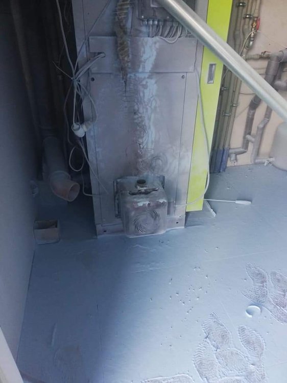

W fundacji pomagającej zwierzętom dzisiaj miała miejsce taka sytuacja. Całe szczęście zdarzyło się to w ciągu dnia. Piec roczny, przeglądy i serwisy wbijane w książce serwisowej. Jutro serwis na oględziny przyjeżdża.
Co mogło być przyczyną? Jak uniknąć powtórki?

cofneło żar do kosza? Prawdopodobnie palnik był zawalony syfem, palone pewnie jakimś peletem kiepskiej jakości, i tyle. Znając zycie serwis stwierdzi winę użytkownika, użytkowanie kotła niezgodne z DTR. Nikt nie podłoży się teraz a napewno nie producent kotła, bo na 200% nie wymieni kotła w ramach gwarancji.
Znajomy gadał z serwisantem i mówił mi dokładnie to samo. Pelety złej jakości. Facet nawet nie musiał brać próbki popiołu i nagaru z palnika bo klient sam zrezygnował z reklamacji.

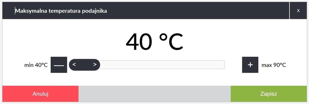

Błąd producenta - konstruktora kotła. Zamontowano palnik prawie przy samej podłodze kota, a gdzie miejsce na gorący popiół ?  Pewnie popiół nie wygarnięty na bieżąco i być może, pomimo automatycznego wyłączenia z sieci, palnik od gorącego popiołu się nagrzał. U mnie palnik zamontowany na wysokości około 70 cm, popiół wygarniam co 3 m-ce w ilości około 3/4 pojemności 20 litrowego wiadra, w sterowniku temp. maksymalną ustawiłem na 40 st.... po przekroczeniu 40 st palnik się wyłącza.
Poza tym, palnik zamontowano bezpośrednio na ściance, czy jest tam izolator ? U mnie w samym drzwiczku nasypowym izolacja z wełny mineralnej, potem rura dystansowa między drzwiczkiem a palnikiem, gdzieś około 5 cm, potem czołowa blacha w którym montuje się palnik. Między palnikiem a blachą czołową mam taki biały 15 mm izolator, w dotyku przypominający a la azbest.

Tego nie wiem. Serwis i "palacz" wspolnie odpowiedza na to pytanie.
Ale warto zainwestowac kilka PLN w kazdej kotlowni w czujnik CO i system alarmowy z czujnikiem dymu/wzrostu temperatury. Polecam.
