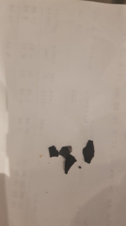

Witam, mam problem z instalacją C.O.. Jest zabrudzona poprzez czarne płaty jak na zdjęciu poniżej. Co to może być? Na pewno jest to metaliczne bo przyciąga je magnes, natomiast widzę, że nie rdzewieje.
Moja instalacja: kocioł gazowy Viessman 111W, ogrzewanie podłogowe, grzejniki purmo stalowe
Na pewno nie jest to coś co wyleciało gdzieś z instalacji bo na powrocie mam filtr siatkowy. Zatem musi to być w wodzie, przepłynęło przez filtr siatkowy na powrocie i wytrąciło się wewnątrz w kotle. Brud ten znalazłem tylko i wyłącznie w kotle na wymienniku płytowym do instalacji cwu oraz na zasilaniu za czaszą palnika oraz tuż za kotłem na zaworze trójdrogowym do zasilania podłogówki. Filtr siatkowy na powrocie był czyściutki.
