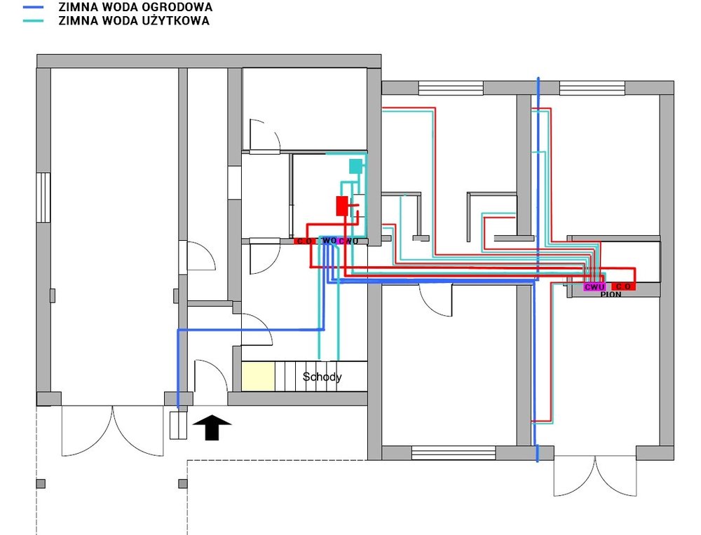

Remontuje stary dom 3 kondygnacje powierzchnia 360m2 (dom dosyć niestandardowy).
Wywalam wszystkie stare instalacje i robię nowe.
Ogrzewanie centralne z pieca kondensacyjnego dwu-funkcyjnego z zasobnikiem warstwowym.
Kotłownia jest po lewej strony domu a większość łazienek i kuchnia po prawej.
Rozpatruje metodę rozdzielaczową i mam pytanie czy taki schemat będzie odpowiedni do tej instalacji.
Kotłownia -> rozdzielacz(lewa strona domu) -> rozdzielacz (prawa strona domu) i z tego rozdzielacza do rozdzielacza na 1 piętrze i znowu kolejny rozdzielacz na 2 piętrze.
Zobaczcie na schemat. Tylko na C.O, chociaż z C.W.U też będzie ciężka walka.
