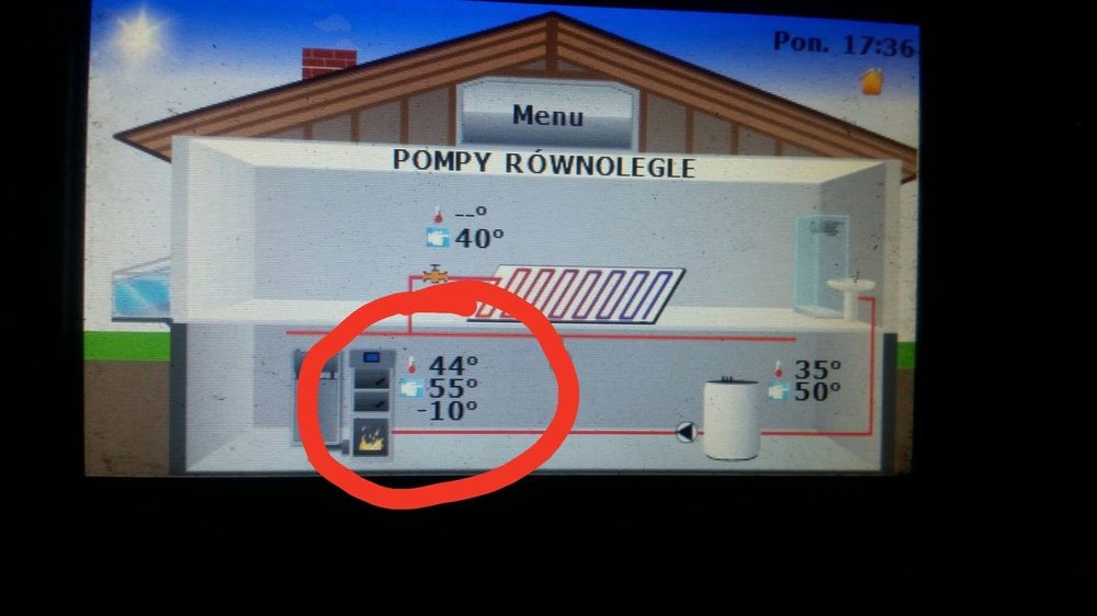

Witam. Czy ktoś mi podpowie jak pozbyć się -10 stopni na dole przy ustawieniu temp zadanej na 55 stopni? Piec nie nagrzewa się do wymaganej temperatury tak jak pokazuje zdjecie.
menu/ustawienia/regulator pokojowy/ regulator pokojowy tryby/sterowanie kotłem/wyłacz lub ustaw sobie mniejszą temperaturę obniżenia zależnie od potrzeb .
zalecam wyłączyć lub ewentualnie ustawić max 2 stopnie
Ponadto 40 stopni na podłogówkę to trochę dużo i brak podłączonego czujnika za zaworem mieszajączym.
