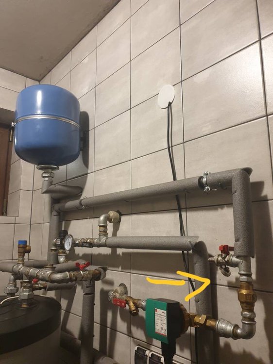

nieudacznik13 Opublikowano 17 Grudnia 2019 #1 Udostępnij Opublikowano 17 Grudnia 2019 Witam serdecznie. Możecie zerknąć czy mam dobrze podłączona pompe cyrukacyjna. Wydaje mi się że strzałka powinna być odwortnie. Wysłane z mojego SM-G965F przy użyciu Tapatalka Odnośnik do komentarza Udostępnij na innych stronach Więcej opcji udostępniania...
gmaj22 Opublikowano 17 Grudnia 2019 #2 Udostępnij Opublikowano 17 Grudnia 2019 Dobrze. Strzałka OK, bo pompa tłoczy w stronę zasobnika. Odnośnik do komentarza Udostępnij na innych stronach Więcej opcji udostępniania...
nieudacznik13 Opublikowano 17 Grudnia 2019 Autor #3 Udostępnij Opublikowano 17 Grudnia 2019 Ok dzięki śliczne za odpowiedź.Wysłane z mojego SM-G965F przy użyciu Tapatalka Odnośnik do komentarza Udostępnij na innych stronach Więcej opcji udostępniania...

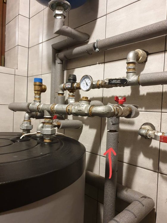

nieudacznik13 Opublikowano 18 Grudnia 2019 Autor #4 Udostępnij Opublikowano 18 Grudnia 2019 Jeszcze chciałem się zapytać co może być przyczyną takiego buczenia drżania rury. Jest to rura z zimna woda która idzie bo bojlera. Wysłane z mojego SM-G965F przy użyciu Tapatalka Odnośnik do komentarza Udostępnij na innych stronach Więcej opcji udostępniania...
nieudacznik13 Opublikowano 18 Grudnia 2019 Autor #5 Udostępnij Opublikowano 18 Grudnia 2019 Dzieje się tak jak odkrecam zimna wodę lub ciepłą. Nie zależnie gdzie. Wysłane z mojego SM-G965F przy użyciu Tapatalka Odnośnik do komentarza Udostępnij na innych stronach Więcej opcji udostępniania...

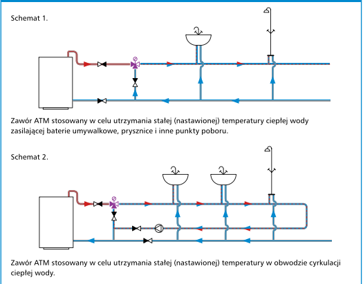

gmaj22 Opublikowano 19 Grudnia 2019 #6 Udostępnij Opublikowano 19 Grudnia 2019 Teraz dopiero zauważyłem, że oprócz pompy cyrkulacyjnej, masz również zawór termostatyczny p.oparzeniowy. Wcześniej nie zwróciłem na niego uwagi, skupiłem się na "strzałce". Żeby CWU/cyrkulacja działały prawidłowo - powinieneś mieć podłączone tak, jak na dolnym schemacie - chyba wczoraj już go wklejałem w innym wątku. Odnośnik do komentarza Udostępnij na innych stronach Więcej opcji udostępniania...
nieudacznik13 Opublikowano 19 Grudnia 2019 Autor #7 Udostępnij Opublikowano 19 Grudnia 2019 Nie za bardzo rozumiem tego wykresu możesz jaśniej. Wysłane z mojego SM-G965F przy użyciu Tapatalka Odnośnik do komentarza Udostępnij na innych stronach Więcej opcji udostępniania...
gmaj22 Opublikowano 19 Grudnia 2019 #8 Udostępnij Opublikowano 19 Grudnia 2019 W takim razie zleć pracę komuś , kto zrozumie. Nie wiem, w jaki sposób mam prościej wytłumaczyć już i tak prosty rysunek. Odnośnik do komentarza Udostępnij na innych stronach Więcej opcji udostępniania...
nieudacznik13 Opublikowano 19 Grudnia 2019 Autor #9 Udostępnij Opublikowano 19 Grudnia 2019 Bo z tego co widzę to pompa cyrkulacyjna toczy wodę do bojlera. A u mnie jest odwrotnie. Wysłane z mojego SM-G965F przy użyciu Tapatalka Odnośnik do komentarza Udostępnij na innych stronach Więcej opcji udostępniania...
gmaj22 Opublikowano 19 Grudnia 2019 #10 Udostępnij Opublikowano 19 Grudnia 2019 Sam narysowałeś żółtą strzałkę, jak pompa tłoczy. Filtr przed pompą, zawór zwrotny za nią. Odnośnik do komentarza Udostępnij na innych stronach Więcej opcji udostępniania...
nieudacznik13 Opublikowano 19 Grudnia 2019 Autor #11 Udostępnij Opublikowano 19 Grudnia 2019 Ale mi napisałeś że jest ok Wysłane z mojego SM-G965F przy użyciu Tapatalka Odnośnik do komentarza Udostępnij na innych stronach Więcej opcji udostępniania...
gmaj22 Opublikowano 19 Grudnia 2019 #12 Udostępnij Opublikowano 19 Grudnia 2019 Jest OK, bo tłoczy w stronę bojlera, ale jak pisałem wcześniej nie zwróciłem uwagi na zawór 3D, a to nieco zmienia sposób podłączenia, który podałem w poście #6. Tak czy owak, pompa ma tłoczyć w stronę bojlera. Odnośnik do komentarza Udostępnij na innych stronach Więcej opcji udostępniania...
