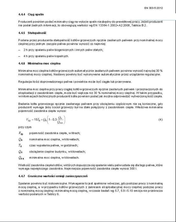

kowalski5m Opublikowano 16 Grudnia 2019 #1 Opublikowano 16 Grudnia 2019 Witam .Wszystkich forumowiczów . Mam dylemat z wyborem kotła c.o.Dom wybudowany w 2005 r , parterowy 85 m2 .Garaż wraz z kotłownią , zapotrzebowanie na ciepło w/g projektu przy -20 8 kw .Obecnie ogrzewam kotłem GS miałowym 1,2 m2 wyrób rzemiosło , Grzejniki 50 żeber aluminiowych z głowicami termostatycznymi i w łazience blaszak 1 płytowy 60 x 80 baz głowicy. Kawałek podłogówki 2 pętle razem około 20 m2 ogrzewany bezpośrednio wodą kotłową [, grubość betonu 10-12 cm działa troszkę jak bufor ] , lubimy ciepło . Komin od czopucha 5 m , wkład z kwasiaka fi 130 mm , Paliwo przede wszystkim drewno , sosna i co się trafi , zrębki z gałęzi . Planuję kocioł zasypowy z buforem [ mam zbiornik powietrza 700-800 l ] Ciepła woda z bojlera , latem z grzałki Myślałem o MPM DS14 ale może inny ?
kowalski5m Opublikowano 16 Grudnia 2019 Autor #3 Opublikowano 16 Grudnia 2019 Chciał bym się załapać na program Czyste Powietrze. Całość 7 000-10 000 wiem że kocioł to nie wszystko , wentylator wyciągowy ,zawory , pompki pewnie 2 , zawór ochrony powrotu ,zawór mieszający na grzejniki itd.Dzwoniłem do wfoś i dowiedziałem się 5 klasa i ekodesing .
analizator Opublikowano 16 Grudnia 2019 #4 Opublikowano 16 Grudnia 2019 A może kocioł HG jak ma być samo drewno?

Panstan Opublikowano 20 Grudnia 2019 #15 Opublikowano 20 Grudnia 2019 Skaczesz z tematu na temat,bez ładu i składu i nie wiem czemu to ma służyć - jakiś sztuczny tłum robisz na 8 tematach czy posty nabijasz? był juz mtadeusz,palacz66, ogólnie palili oponami oraz zabijali tematy.

DzonyZerg Opublikowano 20 Grudnia 2019 #19 Opublikowano 20 Grudnia 2019 W dniu 18.12.2019 o 11:14, Jamjestcichy napisał(a): Warto podpytać producenta czy kocioł musi być podłączony do bufora by 5 klasa była spełniona- Rozwiń Prawo mówi że tylko kotły z modulacja do min 30% mogą być eksploatowane bez bufora.
sambor Opublikowano 20 Grudnia 2019 #20 Opublikowano 20 Grudnia 2019 Po pierwsze nie prawo a Polska Norma Po drugie bufor nie ma nic do modulacji mocy
DzonyZerg Opublikowano 20 Grudnia 2019 #21 Opublikowano 20 Grudnia 2019 A normy budowlane są prawem czy nie? Możemy je sobie tak for fun łamać? Ewentualnie normy są uscisleniem prawa. Ustawa mówi że n norma ta i ta ma być przestrzegana i dziękuję. Norma jest prawem w tych i tych okolicznościach. Oczywiście nie każda ale jest ale tym wypadku tak. Nie wiem jak u Ciebie ale Śląska Uchwała Antyludzka mówi o tym ze kotły maja pracować w normie 5 kasy. Stąd jest ona załączonikiem do rozporządzenia. Nieistotne. Bufor nie decyduje. Modulacja decyduje o tym czy bufor jest wymagany. Jak kocioł pomiędzy 30% a 100% mocy nominalnej spełnia ecodesign to nie musi mieć bufora.

sambor Opublikowano 20 Grudnia 2019 #25 Opublikowano 20 Grudnia 2019 W dniu 20.12.2019 o 21:22, DzonyZerg napisał(a): Bufor nie decyduje. Modulacja decyduje o tym czy bufor jest wymagany. Jak kocioł pomiędzy 30% a 100% mocy nominalnej spełnia ecodesign to nie musi mieć bufora. Rozwiń Nie prawda, norma pisze o buforze jako urządzeniu do odbioru nadmiaru ciepła od kotła
