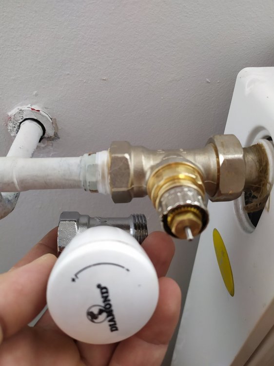

Część wszystkim. Kurcze mam problem z grzejnikami w których założyłem głowice termostatyczne.
Grzejniki z zaworami term.grzeja ale tylko od góry cały dół i powrót jest zimny, grzejniki odpowietrzone. Tak się dzieje z 3 grzejnikami, reszta czyli 4 mają zwykłe zawory, a regulacja na zaworach powrotnych to jakaś tragedia.
Jeśli kupię 4 zawory termostatyczne i na nich zrobię nastawę bez zakładania termostatów bto będzie ok ? Zacznie to wszystko grzać ?

Grzejniki zasilane z boku, 4 grzejniki nie można w ogóle wyregulowac, nie mają nastawy wstępnej, mają zwykłe zawory odcinające.

Na 3 grzejnikach mam zawory danfosa, na pozostałych podobne do tych ze zdjęcia (te białe)

Te białe Diamondy to są zwykłe zawory , nie termostatyczne, do nich nie zamontujesz głowic termo,
Tu raczej problemem jest przepływ przez grzejniki, które słabo grzeją - po prostu trzeba je nastawić na większy przepływ.

Przy pomieszaniu zaworów termostatycznych ze zwykłymi, to te termostatyczne nie powinny być kryzowane wstępnie. Dlaczego w ogóle to robiłeś?
Myślałem, że tak powinno być :/
Szukam imbusa i ściągam głowice i ustawie kryzowanie na 7.
W handlu zawory pod głowice są często kryzowane wstępnie w połowie zakresu nastaw, więc może to nastawy "handlowe"
Nastawa na  7 to za dużo - daj 1-2 stopnie mniej np 5 lub 6.
@sambor To ja przy montażu zaworów sam je ustawiłem opierając się o stronę danfosa i ich kalkulator.
Dziękować Panowie, wszystkie grzejniki grzeją, powroty letnie/ciepłe na wszystkich. Ja zrobiłem błąd przez ta regulację wstępna. Teraz musze tak zostawić na 6/7 albo dokupić 3 zawory termostatyczne bez głowic.
