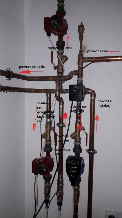

jestem posiadaczem takiego pieca jak w opisie i mam pytanie dotyczące bufora?
Z początkiem wiosny planuje dołożyć bufor tylko ze piec 12 kw i jaki duzy mogę dołożyć czy 300 litrowy spełni się w kotłowni.Dom dobrze docieplony rekuperator  spalone przez cały 1 rok z cwu latem 3tony.
Ogrzewam 130m2 podłogowe , 3 drabinki łazienkowe i cwu 120litrow .Postanowiłem założyć bufor jeśli to oczywiście możliwe bo patrząc na te ciągle rozpalenia pieca
a po 13miesiacach jest ich 1500 to lekka tragedia. Bradzo dziekuje za pomoc .Pozdrawiam
Jezeli sterownik obsluguje bufor to da sie bez wiekszych kombinacji. 300L na te powierzchnie to troche malo. Pomimo tak oszczednego domu. Dla 12kW to powiedzmy 600L.
czyli można zakupić 300l ale to ma być bez wezownicy ?
Witam gdzie wpiąć w ta instalacje żeby był jak najmniej pracy bufor z wężownica 300l
czyli wezownica ma być zaslepiona ?
