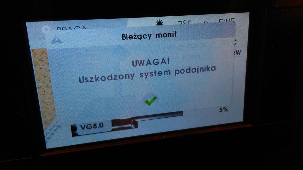

Dziękuję za odpowiedzi - załączam filmik o tym jak pracuje ślimak - faktycznie wygląda na pogięty. Pewnie motoreduktor i ślimak będą do wymiany.
Zanim zaczniesz cokolwiek wymieniać, to wypal na maxa cały zasobnik. Z samego dołu będziesz musiał odkurzaczem wyciągnąć resztki. Sprawdź czy ślimak jest dobrze dokrecony do motoreduktora. Jeżeli nie będzie widać śrubki ( bo może akurat ustawić się od spodu) to zrób test zasobnika, aby obrocić motoreduktorem. Jak dla mnie piszczenie slychac w rurze...

Ja dopiero po dłuższym czasie trafiłem na fachowca, który znał się na temacie. Wymieniono motoreduktor (na wszelki wypadek). Przyczyną była rura, na filmie widać małą średnicę wew. Teraz zmieniają na rury o większej średnicy wew. Ślimak został ten co był. Póki co nic nie piszczy (oby tak dalej).
Za szybko pochwaliłem :(
Problemy udało się rozwiązać:
  1. Pisk w rurze - przyczyna: ślimak ociera o rurę; rozwiązanie: nowa rura (nie znalazłem w necie) o większym przekroju wew. + nowy motoreduktor 5,3 zamiast 15 rpm. Kalibrujemy podawanie i już nie piszczy
  2. Komunikat 'uszkodzony system podajnika' zniknął po wyczyszczeniu pieca /ciekawa zagadka/, pewnie się pojawia od stb?
Może wystarczyło ukształtować odpowiednio ślimak i odpadła by wymiana rury.
Moim zdaniem każde rozwiązanie będzie dobre, które zwiększy odległość pomiędzy ślimakiem a rurą. Może są też mniejsze ślimaki od innych pieców (zawsze można dociąć)
