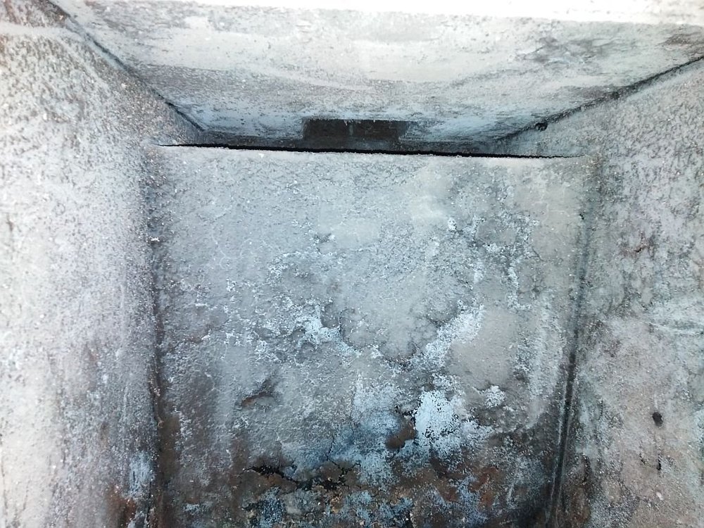

Witam, piszę do doświadczonych osób z forum o prawidłowym paleniu w górno-dolniaku SAS NWT 23KW + sterownik Optima Eco 3 z PID. Taki piec mam podłączony do starej instalacji w sensie wyjście z pieca 2", następnie stopniowanie gdzie końcówki 1/2" na grzejniki ogrzewa ok. 180 m 2. Nieocieplony + bojler 140 L. Czytając tematy na tym i innych forach większość osób odradza palenie w tym piecu od góry, zaś jednak spróbowałem, wykładając dół nad przegrodą cegłą szamotową, zostawiając prześwit ok. 5 cm i tak w ciągu dnia temp. 1 -2 C palę drewnem głównie sosna, ładując pod górne drzwiczki od grubszych do najcieńszych, rozpalając od góry na miarkowniku. Piec mam ustawiony na 55 po zamknięciu klapki popielnika przeciąga do max. 60, ale pali się max. 4 - 5 godz.w domu temp. ok. 23-24 C. Na noc ok. 21 wsypuję ok. 18 kg węgla PIAST grubszy na dół drobniejszy na górę, kilka drewien i rozpalam tu już, włączam dmuchawę ustawiona moc min na 120 zaś max. na 28% przedmuchy co 10 min, a czas dmuchawy 15 s. temp. ustawiona 55 obniżenie o 5 C. Czas palenia węgla to w granicach 10 godz. rano ok. 7 temp 48 z godzinę przeciągnie do wygaśnięcia całkowitego. Środek pieca ładny nalot biały. Wiem, że czytając to żadna rewelacja długość palenia, bo co niektórzy osiągają nawet i 24 godz.
Problem mam z ustawieniem mocy dmuchawy do prawidłowego palenia węglem, czy ustawić na min. czy zostawić tak jak jest. A może zrezygnować z dmuchawy, a korzystać w pełni z miarkownika ciągu? ale co wtedy z PW gdyż ten piec ma tylko otwory boczne do doprowadzenia niby tego PW. Co sądzicie
