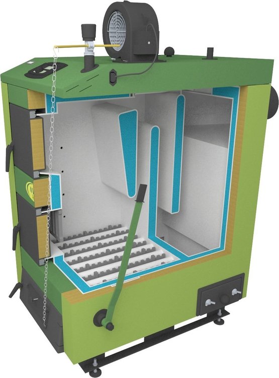

  1. Dzięki za podpowiedź, czyli mogę spróbować zatkać górny odpływ i palić w nim normalnie? bo raczej o paleniu od góry nie ma mowy? Dmuchawę musze zostawić bo nie mam zaworu d4, d3
  2. Jeszcze jakiś czas muszę sie z nim przemęczyć, później będzie gaz. Piec nie jest taki lekki żeby tak łatwo sie go pozbyć :/
  3. Dzień dobry, Posiadam piec sas nwt 29kw (foto przykładowe w załączniku, brak miarkownika). Do ogrzewania mam dom o powierzchni ok 200m2, okna plastik, ocieplony 10cm, grzejniki 50% aluminiowe, 50% żeliwne + grube rury zasilające. Piec posiada sterownik MRK-03 + pompa wody. Opał to węgiel + drewno. Mój obecny sposób palenia to zapałka od dołu i tworzenie smoły ponieważ piec ustawiony na ok 50-60 stopni, przez większość czasu opał sie dusi, jak zwiększam temperaturę to nie nadążam sypać do pieca a w domu jest gorąco, chciałbym w tym sezonie zmienić sposób palenia, ale proszę o radę czy zrobić piec dolnego spalania czy górnego o ile jest to możliwe bo otwór na górze jest dosyć wąski. Przy okazji muszę zmniejszyć jego moc, czy wyłożenie cegły po bokach aż do samej góry to dobry pomysł?
