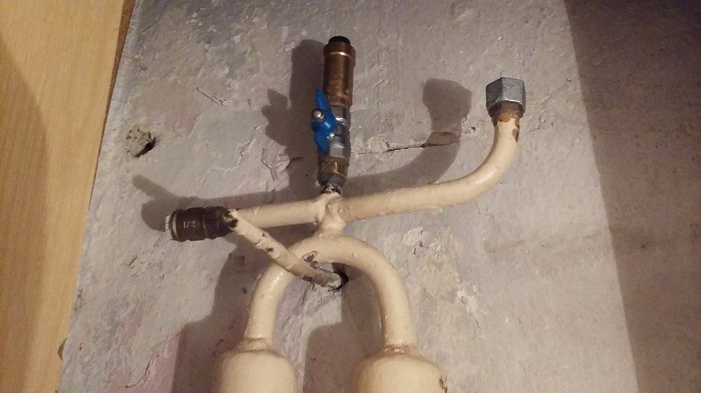

oswi1978 Opublikowano 24 Listopada 2019 #1 Udostępnij Opublikowano 24 Listopada 2019 Witam, mieszkam w bloku na 4 piętrze, blok z lat 60-tych, stara instalacja ogrzewania. Parę miesięcy temu wycinali rury centralnego ogrzewania przechodzące z mieszkania do mieszkania, zakładali zawory i zaślepiali rury. W mojej łazience obcięli 2 rury i zbiornik wyrównawczy, założyli zawór i 2 rury zaślepili. Całość wytrzymała parę miesięcy, wywaliło lewą zaślepkę, zalało mieszkanie, załączam zdjęcie już po naprawie. Moje pytanie czy tak zrobiona instalacja przetrzyma ciśnienie i znowu nie będzie tragedii z zalaniem??? Odnośnik do komentarza Udostępnij na innych stronach Więcej opcji udostępniania...
Hermogenes Opublikowano 25 Listopada 2019 #2 Udostępnij Opublikowano 25 Listopada 2019 Wytrzyma nie wytrzyma, ale jak to wygląda. Ja bym dzwonił do właściciela budynku 3 razy dziennie żeby usunął tego pająka. Za dwa dni będzie ocieplenie więc mogą zamknąć ogrzewanie. Pozdrawiam Hermogenes Odnośnik do komentarza Udostępnij na innych stronach Więcej opcji udostępniania...

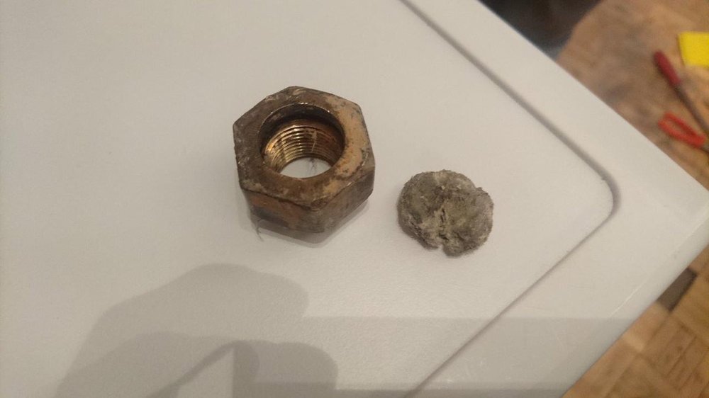

oswi1978 Opublikowano 25 Listopada 2019 Autor #3 Udostępnij Opublikowano 25 Listopada 2019 Do tematu wyżej fotka prawego zabezpieczenia i coś co odkręcili z tego co wywaliło. Jeżeli jest jakiś znawca to proszę o wyjaśnienie to to za cudo. Czy taka zaślepka, nakrętka jest w stanie wytrzymać ciśnienie pionu centralnego ogrzewania??? Fotka na pralce to coś co wywaliło!!! Odnośnik do komentarza Udostępnij na innych stronach Więcej opcji udostępniania...
Gość Trener40 Opublikowano 26 Listopada 2019 #4 Udostępnij Opublikowano 26 Listopada 2019 To żadne cudo. Korek, a pod nim przejściówka z gwintu na gwint, bo pewnie korek nie pasował do rurki. Jeżeli gwint na rurce nie był przeżarty przez rdze i zrobili to ze sztuką, to wytrzyma. Odnośnik do komentarza Udostępnij na innych stronach Więcej opcji udostępniania...

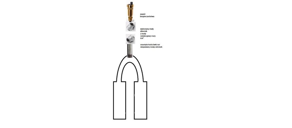

Hermogenes Opublikowano 26 Listopada 2019 #5 Udostępnij Opublikowano 26 Listopada 2019 Aby podpórka się nie łamała należy usunąć podpórkę. Tak jak wcześniej napisałem ten badziew nie jest tu potrzebny; żadnej funkcji nie spełnia więc należy to wywalić, w miejsce tego "skrzyżowania" wspawać kawałek rurki z gwintem, dalej zawór i odpowietrznik. Druga sprawa w tym świeczniku zbiera się powietrze i rurka szybciej koroduje. Pozdrawiam Hermogenes Odnośnik do komentarza Udostępnij na innych stronach Więcej opcji udostępniania...
sebencjusz Opublikowano 26 Listopada 2019 #6 Udostępnij Opublikowano 26 Listopada 2019 wygląda to kiepsko, jak pisze Hemegemens, może wytrzyma, moze nie, ale zrobione jest paskudnie... Odnośnik do komentarza Udostępnij na innych stronach Więcej opcji udostępniania...

oswi1978 Opublikowano 26 Listopada 2019 Autor #8 Udostępnij Opublikowano 26 Listopada 2019 11 godzin temu, Trener40 napisał: a pod nim przejściówka z gwintu na gwint, bo pewnie korek nie pasował do rurki. No właśnie i to coś było jako zaślepka rury i nic więcej!!! co tam miało trzymać w tym rancie w środku??? Dziś była ekipa i na oglądaniu się skończyło, nie uzyskałem odpowiedzi od nich czy te części z dolnej fotki są elementem korka bo widać że ten korek składa się z kilku części. Nie jestem fachowcem ale dla mnie o fuszerka, która dalej może grozić zalaniem w każdej chwili. Odnośnik do komentarza Udostępnij na innych stronach Więcej opcji udostępniania...

Gość Trener40 Opublikowano 26 Listopada 2019 #10 Udostępnij Opublikowano 26 Listopada 2019 18 minut temu, oswi1978 napisał: No właśnie i to coś było jako zaślepka rury i nic więcej!!! co tam miało trzymać w tym rancie w środku??? Dziś była ekipa i na oglądaniu się skończyło. Ad1. Właśnie wcześniej ktoś odwalił fuszerkę,bo na moje oko, to nie jest korek który się rozleciał... Ad2. Skończyło się na oglądaniu, bo jest dobrze. Jeżeli nie wierzysz tym ludziom, to sam zrób, a będziesz miał pewność... Odnośnik do komentarza Udostępnij na innych stronach Więcej opcji udostępniania...

oswi1978 Opublikowano 1 Grudnia 2019 Autor #14 Udostępnij Opublikowano 1 Grudnia 2019 Witam, dziękuję wszystkim za pomoc i podpowiedzi o wykonanie "fachowej roboty" dodam że spółdzielnia dalej upiera się że tak jak jest, jest OK i nic z tym nie zamierzają robić, sam nie jestem hydraulikiem ale też zasięgnąłem rady w firmie która działa w branży grzewczej kilkadziesiąt lat i zamieszczę rysunek jak to wg nich powinno wyglądać, może będą tacy to się z tym nie zgodzą ale to każdego opinia. Temat uważam za zamknięty, czekam na jakąś reakcję spółdzielni. Pozdrawiam i dziękuję. Odnośnik do komentarza Udostępnij na innych stronach Więcej opcji udostępniania...
