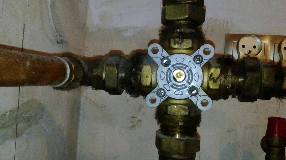

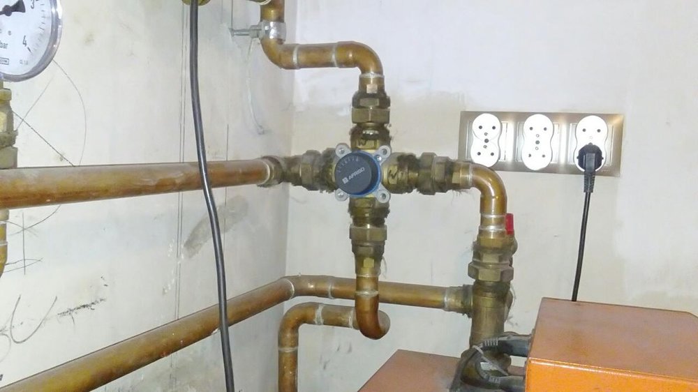

Proszę o pomoc w ocenie pozycji/aktualnego ustawienia zaworu 4d.
Jaką pozycje "przegrody" mam aktualnie?Nawiązując do zdjęć.
Dziekuje

Pozycja nr.5, czyli maksymalnie otwarty.
Dziękuję Darek, czy dobrze mi się zdaje, że powinienem puścić trochę cieplej na piec? Tj.w pozycji 4.?
Mierzę temperaturę wody na powrocie i wychodzi mi około 49. (Przy zadanej 55)
Edytowane przez Zbieron
Akurat pozycja nr 5 to jest 50/50
Kolego to jest proste jak budowa cepa :)
Ten frez na trzpieniu określa położenie przesłony w środku zaworu  czyli patrz  Twoje 3 zdjęcie instalacji , sciecie poziomo = osłona pionowo czyli prostopadle
Patrząc na 3 zdjecie Twój zawór jest na maxa otwarty , czyli 10 na skali , kręcąc w prawo zamykasz obieg grzejnikowy , otwierasz obieg kotłowy ,

Koledze chodziło o numer ryciny pod zdjęciami. I tam ustawienie zaworu odzwierciedla rycina nr5.
@Zbieron przy takim ustawieniu masz pewnie w domu za gorąco, bo na grzejniki puszczasz wszystko z pieca. Idź w kierunku ryciny nr2.
W domu jest około 22 stopnie (grzejniki naścienne z termostatami ust. na około 3-3,5).  Spróbuję puścić trochę tak jak radzi Darek, ale czy przy obecnym ustawieniu powrót (lewe przyłącze do zaworu 4d,jak dobrze rozumiem) nie powinno być chłodniejsze?  Jest około 47 stopni obecnie
Przepraszam źle zrozumiałem wypowiedź kolegi powyżej, zrozumiałem że chodzi mu o pozycję nr 5 na skali zaworu.

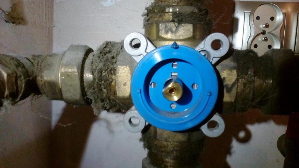

No i klops. Kręcę sobie gałka od 4d, a tu żadnych zmian. Ściągam gałke, próbuje ruszyć trzpień, amatorsko kombinerkami i dupa- stoi jak zastany...
Uderz delikatnie w trzpień i potem spróbuj ruszyć.
Dziekuje gmaj22- ruszyło .

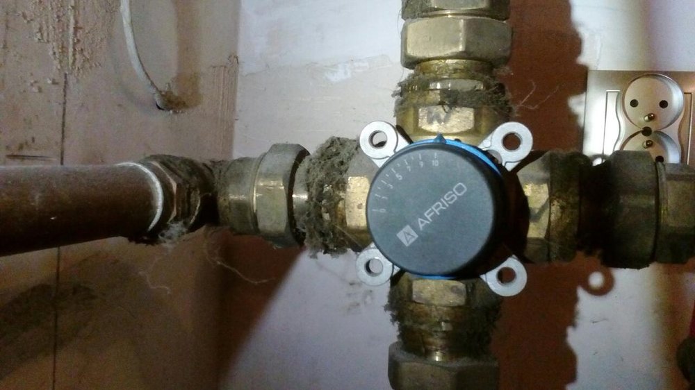

Udało mi się określić drugą skrajną pozycje trzpienia fot.1( kręcąc w lewo od pozycji pierwotnej,zastanej)
A na drugim zjęciu środkowa pozycja regulacji z osadzoną gałką ... przyznam ,że zgłupiałem
Ta pozycja hest zła!!  U Ciebie skrajnymi pozycjami ścięcia na trzpieniu (krótkie pomarańczowe kreski) są poz. "10" - czerwona kreska  oraz poz.  "0"- niebieska kreska. Chyba, ze chcesz mieć skalę "do góry nogami"?

I odwrotnie trzeba ustawić. Sterownik lub przepiąć kable zasilające siłownik.
Obrót w prawo to będzie otwieranie a w lewo zamykanie zaworu.
Nie wiem tylko czy w pozycji neutralnej czyli poziomo będzie prawidłowy przepływ czynnika pomiędzy obiegiem kotłowym a CO.

Ok, już poprawiam. Ustawiłem wstępnie 50/50, będę obserwował zmiany.
p.s Silownika do zaworu mieszającego nie mam.
Aby to poprawić to musisz wymontować cały zawór 4D obrócić o 90 stopni w prawo i ponownie zamontować.
Moim zdaniem nie musi obracać całego zaworu 4D, jest dobrze zamontowany, obrót w prawo to zamykanie a w lewo otwieranie. Tylko musi zamontować pokrętło tak jak zaznaczył  @gmaj22
