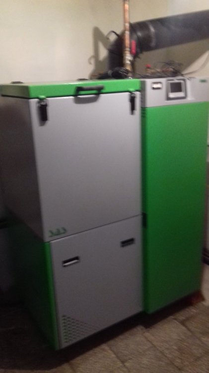

12s podawanie. 72s przerwa , 40% nadmuch ,sterownik teh st555, , popiól ze spiekami
15 minut temu, kott napisał:

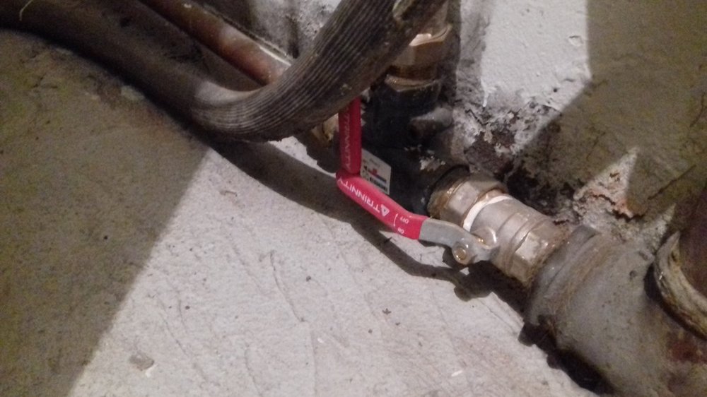

Nie odpowiedziales kolego czy korona retorty jest uszczelniona Jezeli nie ma sznura .W linku masz instrukcje. W galerii kilkadziesiat zdjec jak nalezy to zrobic krok po kroku. Masz co prawda palnik obrotowy ale koronka obrotowa jest wewnatrz. a korona musi byc szczelna do korpusu od zewnatrz. Bez tego rozmowa o jakichkolwiek ustawieniach nie ma sensu.+
http://czp.pl/kociol/nastawy/retorta/czyszczenie/

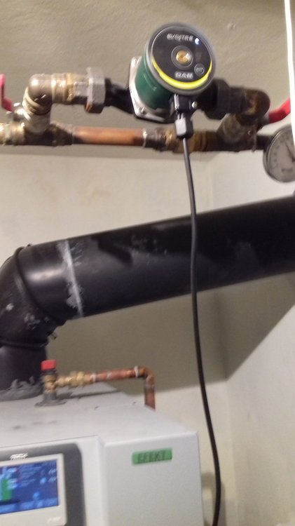

Tam jest przecież na powrocie zawór stałotemperaturowy. Jak kocioł ma nie mielić, jak z powrotu schodzą mu dwucalową rurą setki litrów zimnej wody z powrotu żeliwniaków? Ten ATV to jest wąskie gardło. A jego sposób montażu to już inny temat....
Tak samo jak nie wiem, po co ten zawór zwrotny na bajpasie pompy.
Wyłączanie pompy tutaj to samobójstwo!! Przede wszystkim doprowadzić do porządku instalację wokół kotła i jego zabezpieczenie.
  Proponuję  jedynie obniżanie temperatury na grzejniki z pogodówką zamiast głowic termostatycznych. Woda ma krążyć stale i powoli.
Jaki to jest dokładnie model kotła i jego pojemność wodna? Na "oko" 23 kW...

11 minut temu, gmaj22 napisał:
Tam jest przecież na powrocie zawór stałotemperaturowy. Jak kocioł ma nie mielić, jak z powrotu schodzą mu dwucalową rurą setki litrów zimnej wody z powrotu żeliwniaków? Ten ATV to jest wąskie gardło. Tak samo jak nie wiem, po co ten zawór zwrotny na bajpasie pompy.
Wyłączanie pompy tutaj to samobójstwo!! Przede wszystkim doprowadzić do porządku instalację wokół kotła. Tam widzę jedynie obnizanie temperatury na grzejniki z pogodówką zamiast głowic termostatycznych. Woda ma krążyć stale i powoli.
Co prawda mistrzem instalacji to nie jestem wiadomo. Tez zauwazylem ze tam jest tylko stalotemperaturowy. Ale chcialem z kolega popisac najpierw o podstawie. czyli kotle.
Kolego kott. Odpowiedz na pytania bo inaczej nie ma to sensu.
korona uszczelniona? Jaka zadana na kotle? ten zawor stalotemperaturowy   przy podlodze ile ma stopni? Jest na nim naklejka.
Instalacje przy kotle masz do przerobki. . przy zastosowaniu np mieszacza 4 d powinna wygladac tak jak w linku
https://www.fuego.pl/blog/mieszajacy-zawor-4-drogowy.html
Masz sredni kociol i fajny sterownik. Mieszacz mozesz sterowac pogpodowao, pokojowo, lub mieszanie. przy takim sterowaniu na grzejniki przy obecnej aurze puszczasz 35 stopni. A kociol pracuje sobie na 70.
piec chodzi dopiero miesiąc od nowości i mam już uszczelniać ?
Szczelnosc korony retorty powinno sie sprawdzic lub wykonac przed pierwszym odpaleniem. Bez tego wentylator puszcza czasc powietrza poza strefa zaru czyli bokami. Jarzysz? To powietrze bardzo wydajnie schladza ci kociol podczas pracy. To sie nie dziw ze wciaga ci 33 kg zamiast 10. Poczekaj jak przyjda mrozy.

Podstawa to prawidłowe zabezpieczenie kotła, bo widzę tam jedynie ZB i ZAWÓR 1" na  rurze Cu28 z 1,5 calowego krócca kotła.
Widzisz?  I dlatego wlasnie jestes tu nieodzowny. Zeby wylapywac takie kwiatki.

zadana na kotle 55st , na naklejce 50 st
A mocy kotła już nie sprawdziłeś?
Widzisz. Dlatego jak wspominales grzejniki ledow cieple. Ustaw na kotle 70. Bo ten ATV blokuje przeplyw z grzejnikow. Jego zadanie to niedopuscic do wychlodzenia powrotu kotla. Druga sprawa. Jak juz Kolega @gmaj22 wspomnial, masz mala bombe w kotlowni. I lepiej predzej niz pozniej daj to do przerobienia PROFESJONALISCIE. A pod zadnym pozorem jakiemus Januszowi

17 kw ...nie oszczędny w słowach tylko nie mam pojęcia w wielu sprawach o których tu mowa , jestem gościem któremu założono piec , nic nie wytłumaczono i tyle , zostałem z tym sam
pompa energooszczędna- lepiej dla niej i instalacji żeby chodziła non stop- rady o wyłaczaniu jej przez pokojówkę do kosza. Palnik w tym modelu  klasyczny, uszczelniany sznurem. Pytanie jak te spieki wyglądają bo moze 33kg dlatego, że połowa wypada do popielnika :-(  moc kotła w tym modelu zaczyna się od 14KW - pytanie czy kolegę uszczęśliwiono najmniejszym czy raczej 25KW żeby zapas był
17 kW to ma w sobie 80 litrów wody - nie ma tragedii. Jakbyś sie jeszcze raz pochylił nad tym ATV i podał, jakie tam jest KVS napisane.

sterownik bardzo fajny- pytanie tylko czy ktoś ma o nim pojęcie czy raczej fachwiec wcisnął guzik i skasował za montaż a użytkownik instaluje już lodówkę na browar w kotłowni.
patrzac na to co na zdjęciach obstawiam przeprowadzkę
No to cos juz wiemy. Kolega pisal ze ma 17kW. Ciekawe po co az tyle. Ktos kto ci to podlaczyl powinien oddac kase.
