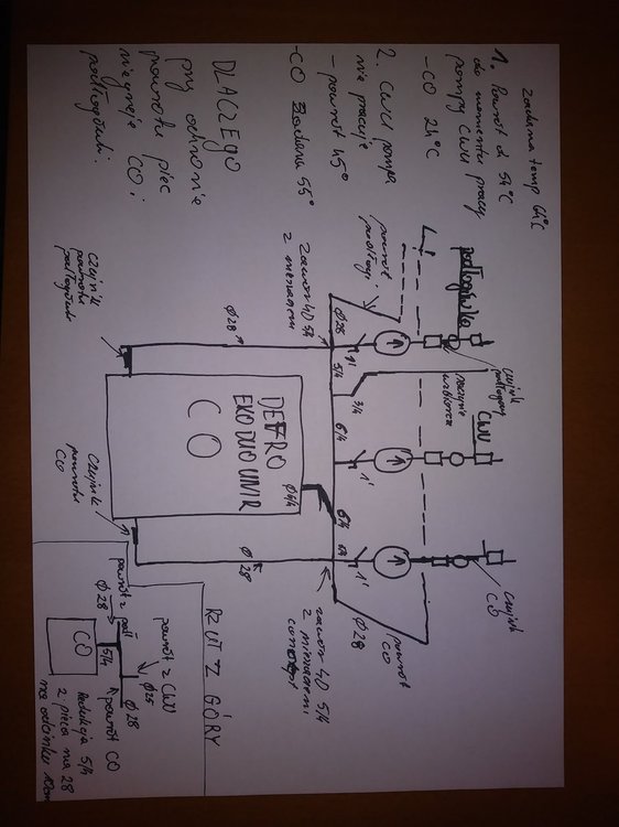

Proszę o sprawdzenie schematu
Proszę o sprawdzenie poprawnosci schematu bo instalacja nie spelnia swojej funkcji w kilku przypadkach
Temperatura zada na kotla 64*C
Ochrona powrotu 55*C
1 praca rownolegla pomp. Trzy pompy co cwu i podl pracuja w trybie automatycznym 22 waty. Laduje sie bufor a co i podloga nie osiągają temperatury zadaje. Sytuacja normuje sie po 4h jak doladowany zostaje cuw- temperatura powrptu rosnie sukcesywnie.niestety po wylaczeniu pompy cwu zawory ponownie sie zamykaja i dogrzewaja powrot.
2 wylaczenie ochrony powrotu skutkuje zalewanie powrotu pieca woda do 40*C
3 podniesienie temperatury na co i na podlodze poprawia sytuacje ale zagoraco się robi bo na podlodze nie ma sterowania innego niż zawor 4D.
4 piec dlugo dochodzi do temperatury zadanej okolo 1,5h
Prosze powiedziec czy piec 15kw defro eko duo uni r nie jest za mały. Do 128 mkw 60mkw podlogi i 100zeber aluminiowych
Czy zastosowanie pompy kotlowej na jednym z powrotow zaworu 4d rozwiąże sprawe czy musi ona byc zamontowana po zejściu sie powrotów w jeden
Czy zastosowanie sprzegla hydraulicznego od Klaudiusza z youtuba zda egzamin.
Czy zawory 4d będą prawidlowo pracowały gdyby byly podlaczone do sprzegla- zeby jak najmniej przerabiac istniejacy układ
Z gory dziekuje za pomoc i zainteresowanie tematem

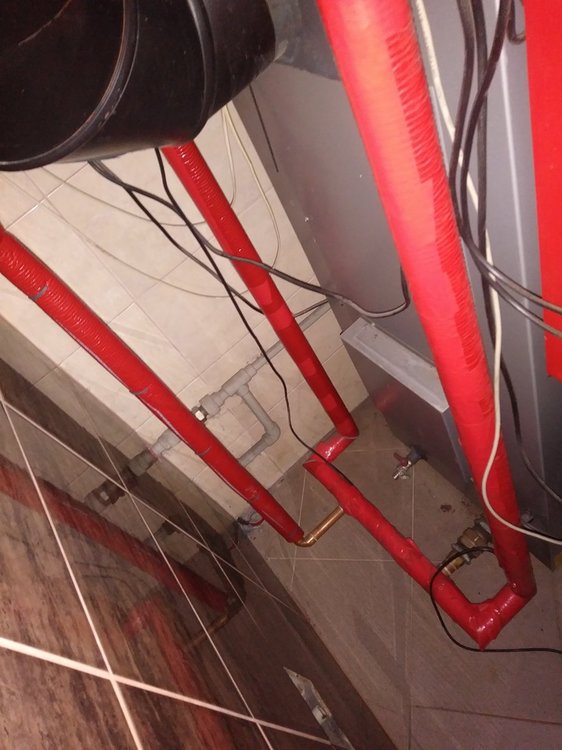

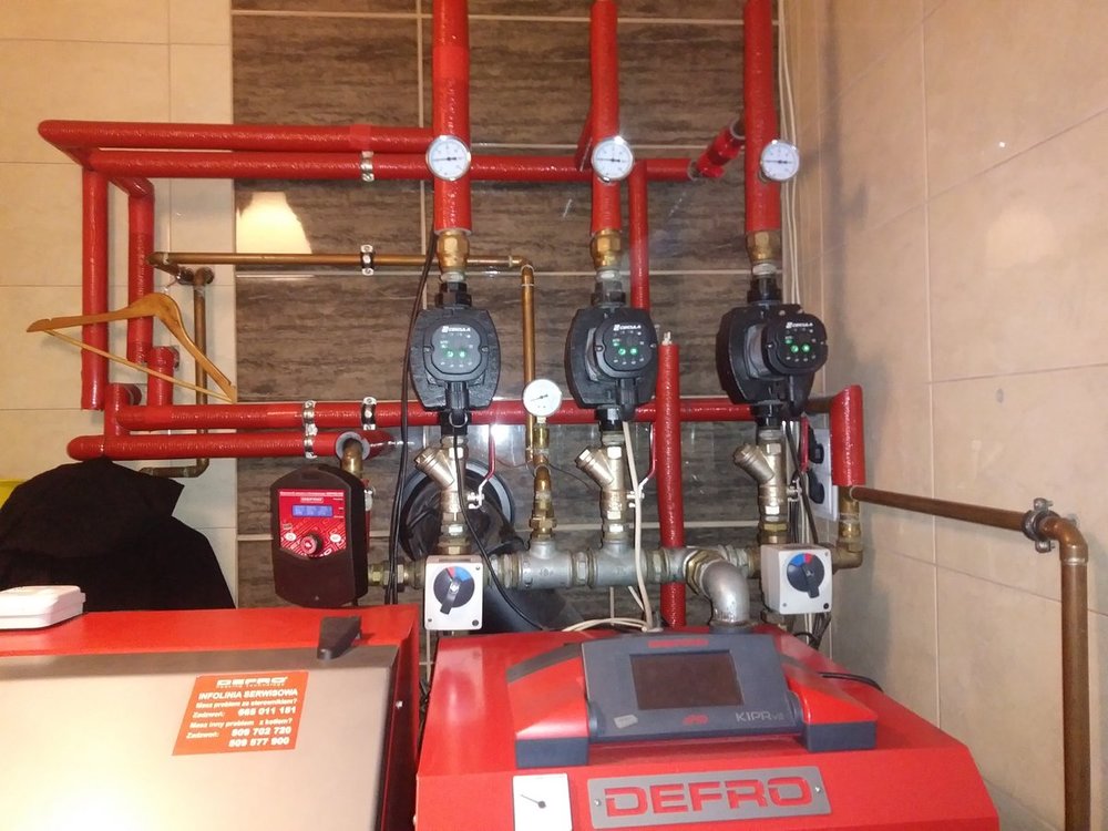

Dodatkowe zdjecia
