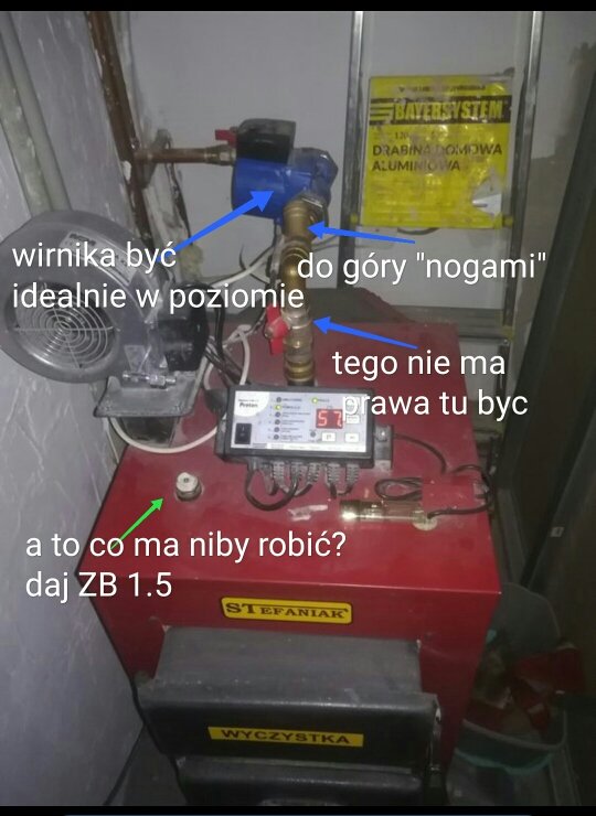

Wystarczy że napisze gdzie jest pompka? Na zasilaniu czy powrocie oraz jak wysoko jest naczynie nad najwyżej położonym grzejnikiem.
Wszystko jak na zdjęciach.
Za nisko naczynko, i chyba brak odpowietrzenia naczynka
Wyżej niestety się nie da..
Za nisko naczynie, to fakt. Ale można obniżyć bojler. Można też dać pionowy z wężownicą, wtedy zasilanie jest dużo niżej. Ale to wszystko koszta.

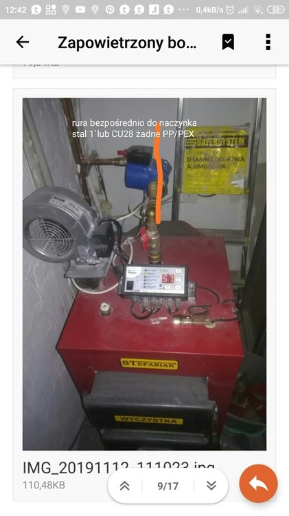

Cała reszta to BOMBA z opóżnionym zapłonem  W miejscu, gdzie powinien być zawór bezpieczeństwa, wkręcony jest grzejnikowy odpowietrznik!!!
Niech nie przyjdzie Ci do głowy zamykać  zaworów przed i za pompą, których tam nie ma prawa być, jak i samej pompy oraz reszty. Rura do naczynia ma być bezpośrednio z kotła!!
Jeśli bojler jest tak samo zabezpieczony jak kocioł, to nie chciałbym tam mieszkać.

Tu gdzie jest ten korek powinien być termometr po prostu.
A bojler ma zawór.
Jeśli masz tam odpowietrznik, to znaczy, że jest to połączone z komora wodną kotła. Tobie radzę dać tam zawór bezpieczeństwa a nie termometr.
Bojler owszem, ma zawór bezpieczeństwa ale nie ma zbiornika przeponowego. Z ZB będzie w końcu kapać, albo "rozprężysz" sobie obieg CW, odkręcając baterię.

Tak z grubsza, ale nie wszystko do poprawki. Jak masz rodzinę to szybko to popraw [emoji17]8a2527203875545a34a9926329f3f974.jpg

Na rurze do naczynia nie ma prawa niczego być!! Ani zaworu, ani pompy, ani nawet filtra!!!

Takie ułożenia filtra według mnie utrudnia czyszczenie, położenie pompy w zasadzie w niczym nie przeszkadza,choć jak zalecają producenci "ma być wirnik w poziomie" . Tak wodę z układu musisz spuścić poniżej miejsca gdzie będziesz coś robil
