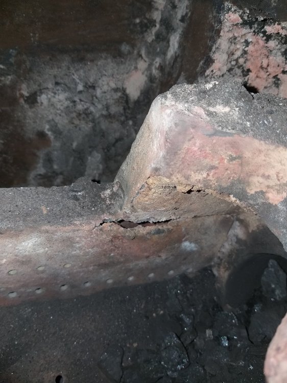

Od miesiąca pojawił się problem taki, że najpierw wygaslo chodź na rynnie znajdował się groszek więc zwiększyłem podawanie z 1.8 na 2s i teraz nie gaśnie, ale za to mam nie spalony Eko groszek już nie wiem co robić. Piec ma 7 lat z serwisu Pan kazał wysłać sterownik do regeneracji. I sprawdzić czy palnik jest nie uszkodzony

Oto winowajaca całej afery i to po obu stronach
Siedem lat. Troche za szybko to poszlo. Czyli co, palnik do wymiany?

A powiedzcie mi jaki niedrogi sterownik kupić do tego palnika ekoenergia. Może być używany.
I czy szamotem to uszczelnienie dzisiaj by dojść do zadanej temperatury piec pracował przez 2.5 godz jakaś masakra A plomyczek na dwa centymetry. Wszystko powietrze spierdzielalo bokiem.
