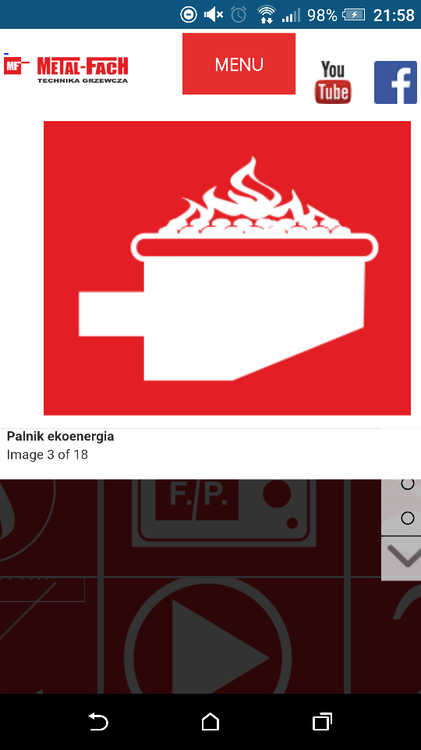

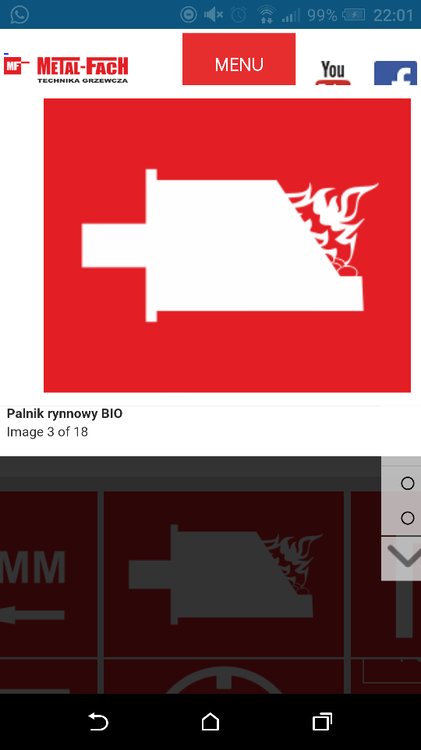

@Sambor
Nie w tytule zrobiłem błąd chodziło mi o Metal-Fach Classic sd duo bio ten kocioł jest na filmie z palnikiem rynnowym, a tamten opisywany wcześniej w innym temacie gdzie właściciel chwalił wodny ruszt był metal fach sd duo plus z palnikiem eko energa tam też producent dopuszcza pellet ale to już w ogóle do bani....
Zobacz zdjęcia
Metal-Fach Classic sd duo bio z palnikiem rynnowym niestety nie odpala sam tego co na ruszcie od pelletu i po wypaleniu nie przechodzi znowu na pellet
Do tego nie zaryzykował bym mieć tego kotła bez strażaka
Wolał bym jednak kocioł wrzutkowy ale tej firmy to cena katalogowa 16kPLN więc nie jest to cena konkurencja bez auto czyszczenia palnika
